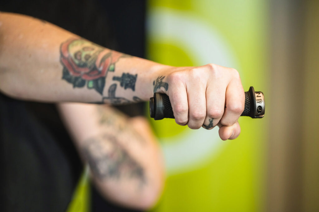

Knickt die Hand am Lenker ab, führt dies zu einer Komprimierung von Nerven, Sehnen und Blutgefäßen – eine Verengung des Karpaltunnels kann die Folge sein. Daher sollte darauf geachtet werden, dass die Hand so am Griff positioniert wird, dass sie gestützt und nicht abgeknickt wird. Zeit für einen Flügelgriff – mehr zum optimalen Flügelgriff lest ihr weiter unten.

Was macht einen guten Griff zum Biken aus? Schließlich gibt es hunderte verschiedene Arten, Größen, Breiten von Griffen, die dazu noch in verschiedensten Materialien produziert werden. Dazu hat Dagny Hilpert eine klare Antwort: „Fokus Nummer eins sollte auf der Ergonomie der Griffe liegen. Ein klassisch runder Griff ohne große Dämpfung, ohne gezielte Texturen, taugt meist nicht so viel und fördert eher Taubheit im Finger- und Handbereich.“
Für komfortables Mountainbiken, bei denen es nicht auf jeder Tour wildeste Abfahrten hinuntergeht, empfiehlt Dagny die hauseigenen Flügelgriffe Ergon GA3. Diese bieten folgende Vorteile:
- Größere Auflagefläche als ein klassisch runder Griff, dadurch wird der punktuelle Druck auf eine größere Fläche verteilt
- Das Handgelenk wird nicht abgeknickt, der Karpaltunnel nicht abgedrückt. So wird Taubheit vermieden
- Ulnarnerv in der Handfläche wird durch eine größere Auflagefläche nicht abgedrückt
