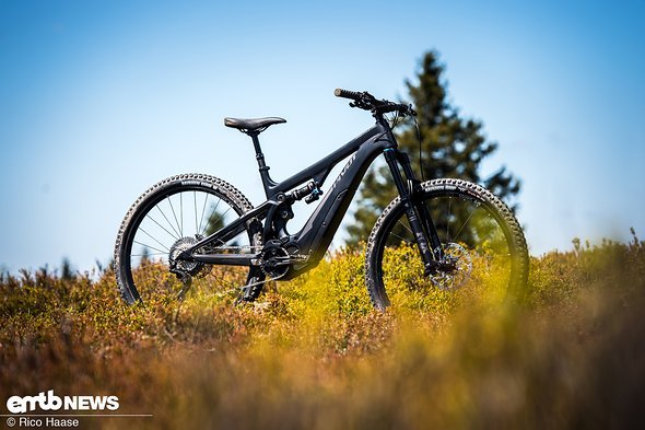

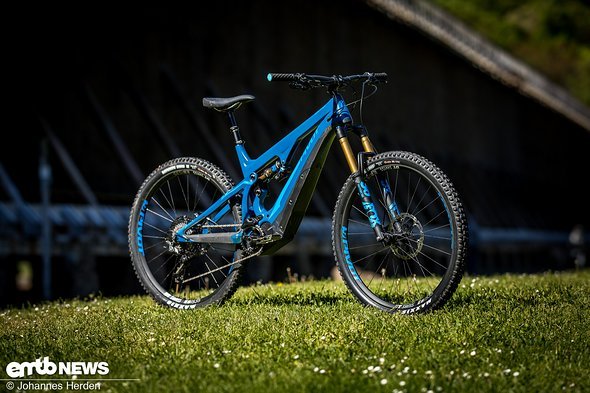

Pivot Shuttle Race
Pivot Shuttle Race - dieses Modell kommt in noblem Mattschwarz, schaltet mit Shimano XT, verfügt über den Shimano Steps E7000-Motor und kostet 7.899 € (UVP)

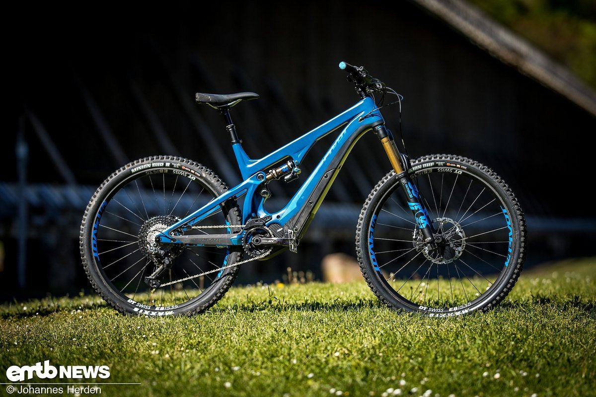

Pivot Shuttle Team
Pivot Shuttle Team - beim Topmodell schaltet man mit Shimano XTR, wird von einem Shimano Steps E8000-Motor unterstützt und darf sich über ein mattes Blau freuen. Der Preis liegt bei stolzen 10.499 € (UVP).

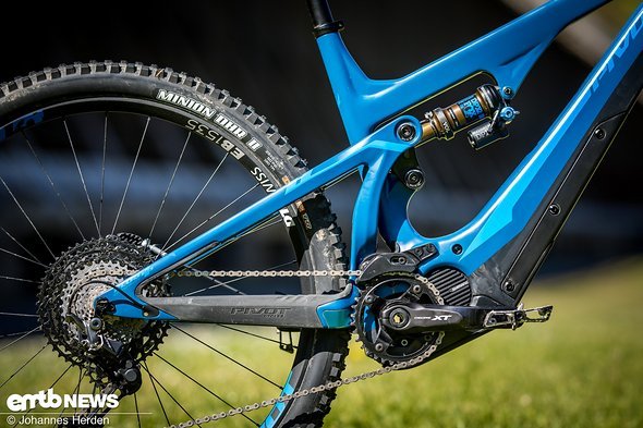

Am Hinterbau sorgt ein DW-Link-System für optimales Ansprechverhalten und …
… minimiert störende Antriebseinflüsse

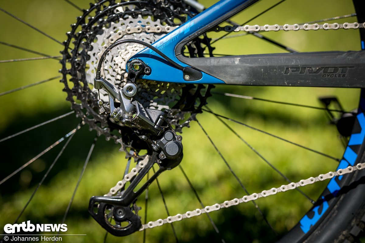

Die 12 Gänge werden von einem Shimano XTR-Schaltwerk gewechselt
Die 12 Gänge werden von einem Shimano XTR-Schaltwerk gewechselt - aus Japan ist kein besseres Schaltwerk zu bekommen

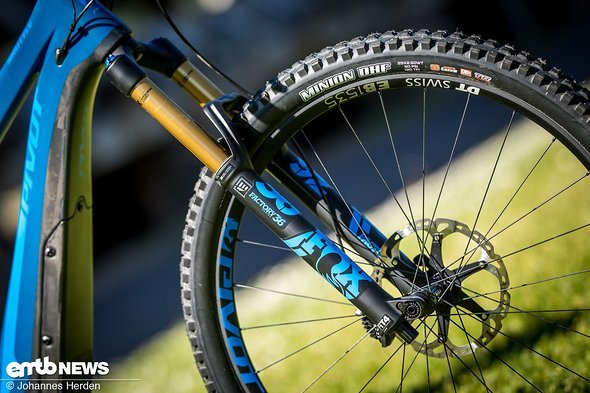

Fox 36 Factory-Federgabel mit 160 mm Federweg
Fox 36 Factory-Federgabel mit 160 mm Federweg - und feinstem Ansprechverhalten dank Kashima-Beschichtung

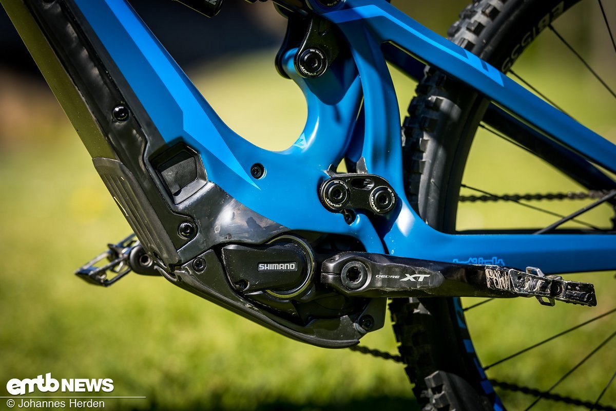

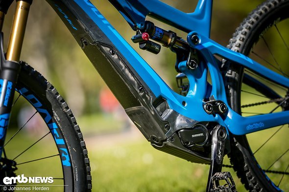

Im dargestellten Topmodell werkelt ein 70 Nm starker Shimano Steps E8000-Motor
Im dargestellten Topmodell werkelt ein 70 Nm starker Shimano Steps E8000-Motor - während im günstigeren Modell ein schwächerer Shimano Steps E7000 mit 60 Nm seinen Dienst verrichtet

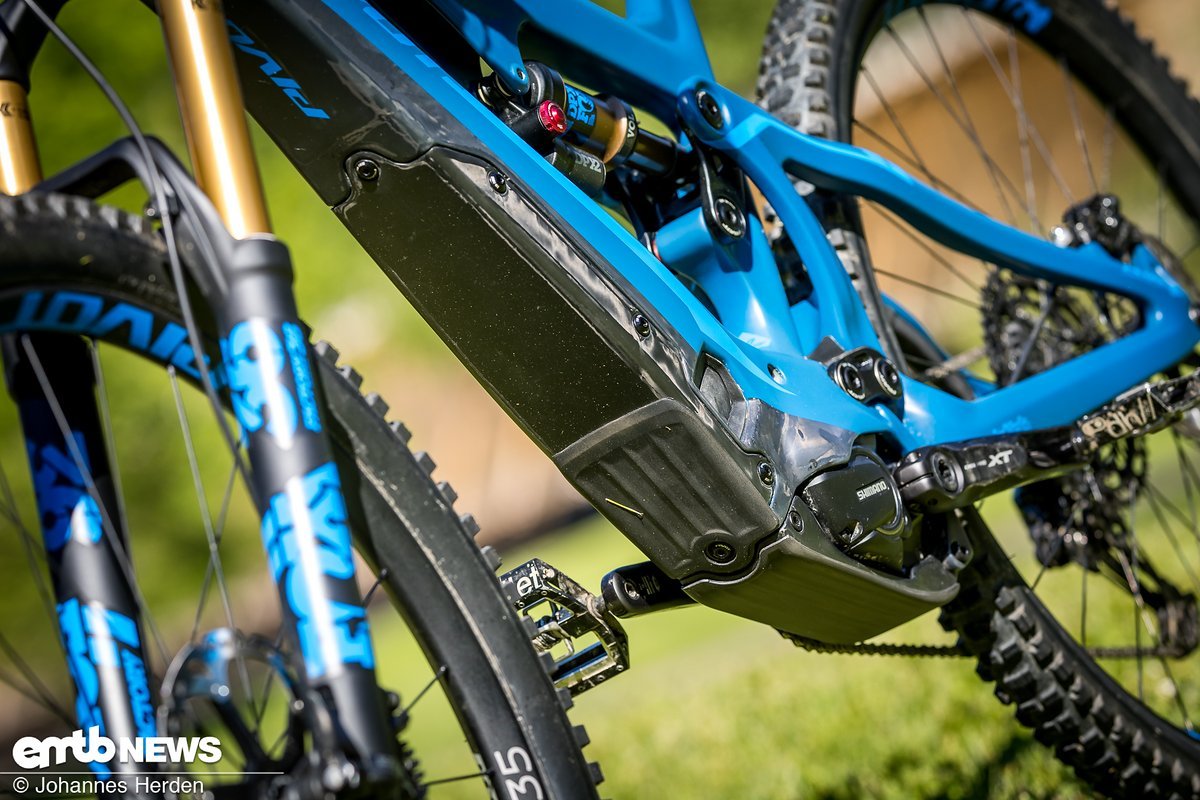

Interessantes Detail: Hier wurde ein normaler, für Semiintegration konzipierter Shimano-Akku ins Unterrohr integriert

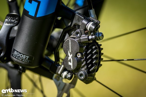

Klar, die Shimano XT-Scheibenbremse mit 4 Kolben bremst und verrichtet klaglos ihren Dienst
Klar, die Shimano XT-Scheibenbremse mit 4 Kolben bremst und verrichtet klaglos ihren Dienst - aber an ein E-MTB für über 10.000 € gehört das Topmodell aus Japan!

Pivot Shuttle Race
# Pivot Shuttle Race - dieses Modell kommt in noblem Mattschwarz, schaltet mit Shimano XT, verfügt über den Shimano Steps E7000-Motor und kostet 7.899 € (UVP)
Pivot Shuttle Team
# Pivot Shuttle Team - beim Topmodell schaltet man mit Shimano XTR, wird von einem Shimano Steps E8000-Motor unterstützt und darf sich über ein mattes Blau freuen. Der Preis liegt bei stolzen 10.499 € (UVP).
# Am Hinterbau sorgt ein DW-Link-System für optimales Ansprechverhalten und …
# … minimiert störende Antriebseinflüsse
# Die 12 Gänge werden von einem Shimano XTR-Schaltwerk gewechselt - aus Japan ist kein besseres Schaltwerk zu bekommen
# Fox 36 Factory-Federgabel mit 160 mm Federweg - und feinstem Ansprechverhalten dank Kashima-Beschichtung
# Im dargestellten Topmodell werkelt ein 70 Nm starker Shimano Steps E8000-Motor - während im günstigeren Modell ein schwächerer Shimano Steps E7000 mit 60 Nm seinen Dienst verrichtet
# Interessantes Detail: Hier wurde ein normaler, für Semiintegration konzipierter Shimano-Akku ins Unterrohr integriert

Der steife Carbonrahmen des Pivot Shuttle verleiht diesem E-MTB nicht nur optisch das Prädikat „vorzüglich“, nein, auch auf dem Trail sind die Vorteile spürbar. Das niedrige Gewicht macht sich auf dem Trail stark bemerkbar, denn schnelle Kurven und Lastwechsel sind mit weniger Kraftaufwand zu bewerkstelligen und verleihen dem Pivot die außerordentlichen Gene eines flinken Kurvenräubers. Der Hinterbau mit DW-Link-System arbeitet zudem ziemlich antriebsneutral, weshalb es eine wahre Freude ist, mit diesem E-Bike auch mal einen kraftvollen Sprint anzuziehen.
Dank der komfortablen Griffe und des 760 mm breiten Carbon-Lenkers hat man immer alles fest in der Hand und bleibt zu beinahe jeder Zeit, auf jedem Abschnitt eines Trails Herr der Lage.

Dank der kurzen Kettenstreben ist das Pivot Shuttle Team in Kurven schön agil und verspielt.
# Dank der kurzen Kettenstreben ist das Pivot Shuttle Team in Kurven schön agil und verspielt.

  • Fummliger Akku-Ausbau Zwar haben die Ingenieure mit dem neuartige Quick Release zwei Schrauben eingespart, aber letztlich muss man immer noch acht Schrauben herausdrehen, wenn man den Akku wechseln möchte. Hier würden wir uns eine smartere Lösung wünschen.
# Klar, die Shimano XT-Scheibenbremse mit 4 Kolben bremst und verrichtet klaglos ihren Dienst - aber an ein E-MTB für über 10.000 € gehört das Topmodell aus Japan!

Pivot bleibt auch beim jüngsten Shuttle der fummligen Akkuentnahme treu
# Pivot bleibt auch beim jüngsten Shuttle der fummligen Akkuentnahme treu - acht Schrauben müssen herausgeschraubt werden, um den Akku zu entnehmen

„Agil! Schnell!
Brutal gut!“ Rico Haase
Wer ein leichtes 29" E-Mountainbike sucht und Lust auf etwas ganz Besonderes hat, der wird beim Pivot Shuttle fündig. Dieses E-MTB überzeugt mit seinem agilen Handling, rollt quirlig durch Kurven und souverän über jedwede Trails. Der formschön designte Carbonrahmen ist steif, hochwertig verarbeitet und über jeden Zweifel erhaben. Die 29"-Laufräder stehen dem Shuttle ausgezeichnet, denn nicht nur die Performance verbessert sich gegenüber dem Vorjahresmodell, nein, auch die Optik wird dynamischer und sportlicher. Das E-MTB wirkt viel schneller und leichtfüßiger – irgendwie erwachsener als das Modell mit den knubbligen 27,5"+ Reifen. Zwar bietet das Heck in reinen Zahlen ausgedrückt nur 140 mm Federweg, verblüfft aber in der Realität komplett, denn der Federweg fühlt sich immer nach mehr an und selbst in ruppigen Downhills haben wir keinen Millimeter vermisst.
Ganz ehrlich, wäre da nicht der astronomisch hohe Preis, dann würde das Pivot Shuttle ganz weit oben auf unserer Wunschliste stehen.

29" steht dem Pivot Shuttle richtig gut
# 29" steht dem Pivot Shuttle richtig gut
Wenn ihr den exorbitanten Preis mal ausblendet, wäre das Pivot Shuttle ein E-MTB auf eurer Wunschliste?
