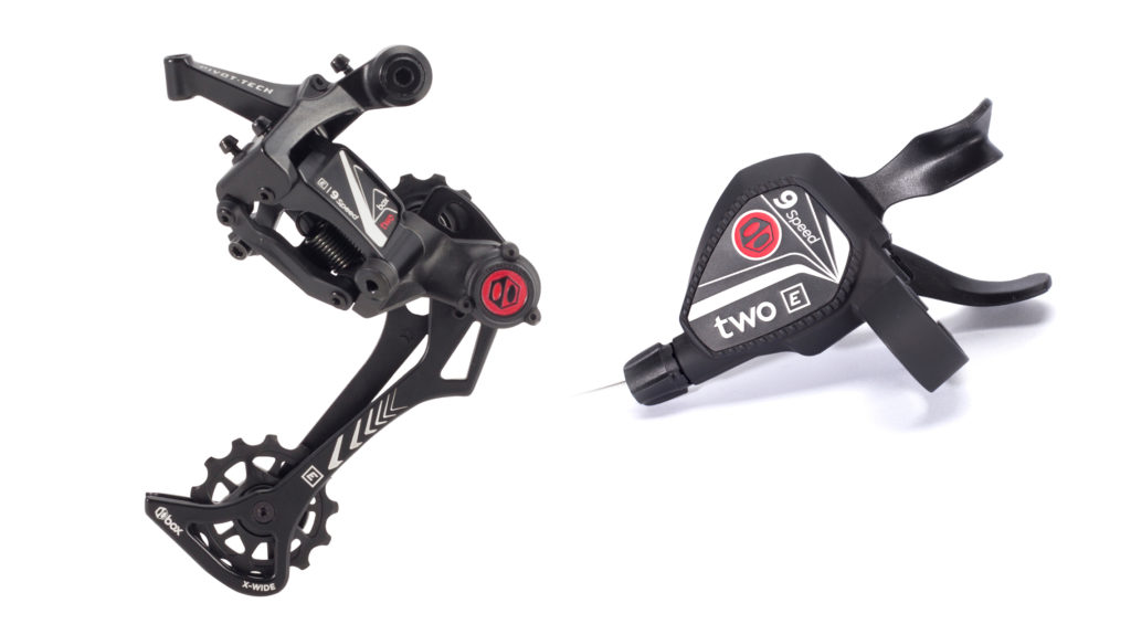

Schaltwerk
Das schwarze Two-E Schaltwerk von Box Components hat einen X-Wide-Schaltkäfig und wurde laut Hersteller bereits bei der Redbull Rampage getestet. Es verfügt über Pivot-Tech, die das Gehäuse und den Bowdenzug wirkungsvoll vor Beschädigungen schützen soll. Darüber hinaus kommt hier auch eine Rutschkupplung – Box nennt es Tri-Pack Limited Slip Clutch – zum Einsatz, welche einen Kettensprung oder das Rutschen der Kette erheblich reduzieren soll.

Schalthebel
Mit verbesserten Ergonomie und Daumen- und Zeigefinger-Bedienelementen ermöglichen die Schalthebel der Box Two-E sanfte und präzise Übergänge von Gang zu Gang. Mit diesem Schalthebel ist immer nur der Wechsel von einem Gang möglich. Dies soll den Verschleiß reduzieren. Alle Box One-Schalthebel verfügen über einen Bowdenzug aus Edelstahl.
