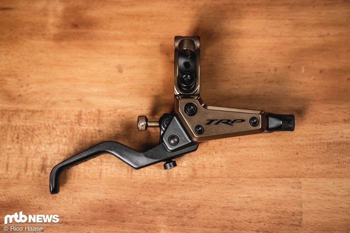

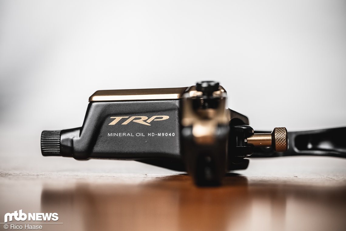

Neu ist vor allem die Bremspumpe der TRP Evo Pro - Augenscheinlich hat sich diese deutlich verändert, mit im Gepäck sind ein paar Details, die die Bremse noch besser machen sollen.

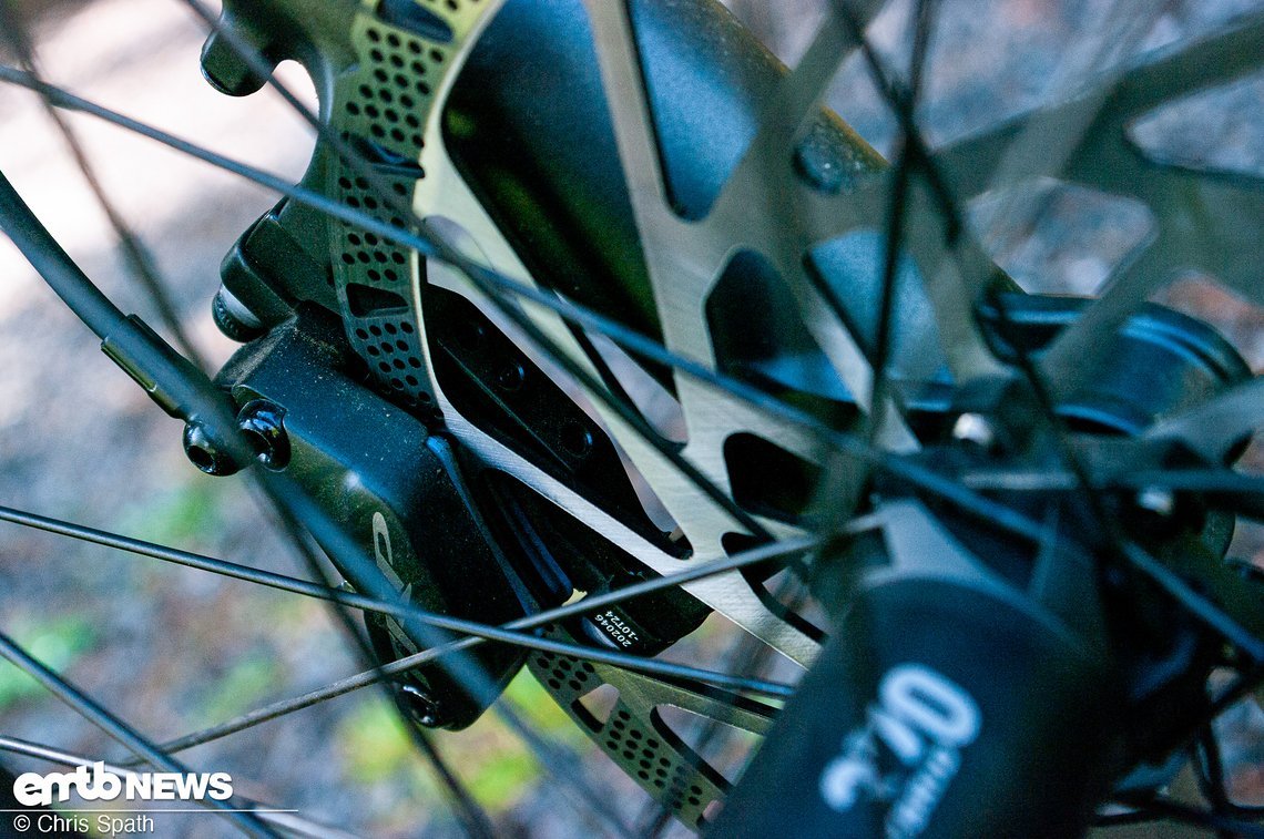

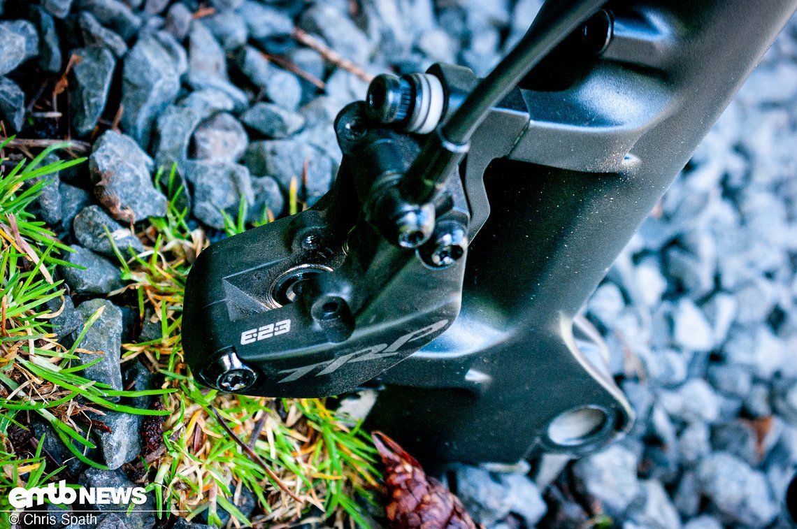

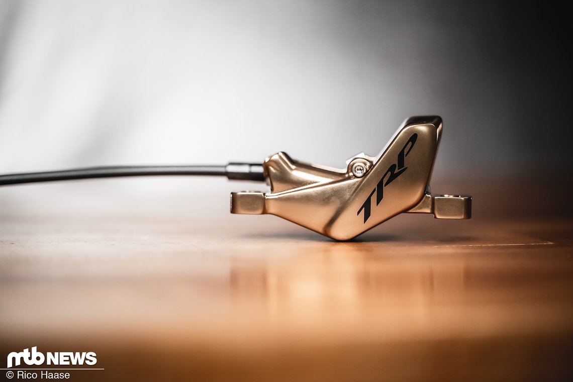

Der Bremssattel wurde von der DH-R Evo übernommen - Mit vier 16-mm-Kolben presst er die Beläge gegen die Scheibe – dank neuer Leitung mit höherer Druckstabilität laut TRP deutlich definierter.
Im Inneren der Bremspumpe sitzt weiterhin ein Geberkolben mit 9 mm Durchmesser - Oben aufgesetzt ist das Reservoir, in dem eine Flachmembran den Volumenausgleich bewerkstelligt.

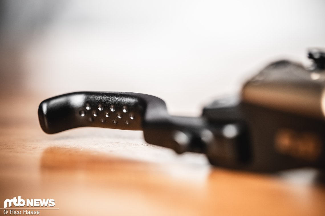

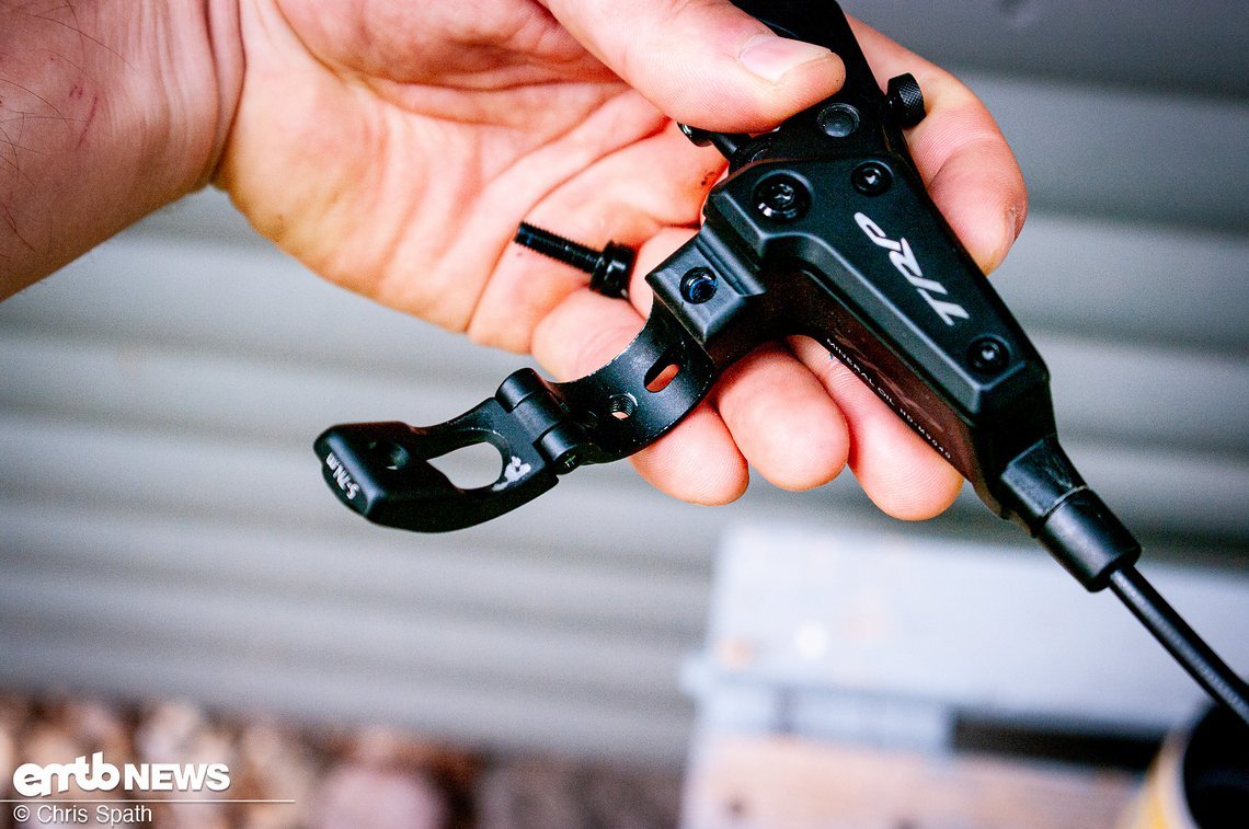

Im Hebel wird die glatte Fläche durch kleine Senkungen gebrochen - das soll Halt für den Finger geben – der Hebel soll laut TRP auch ergonomisch verbessert worden sein.

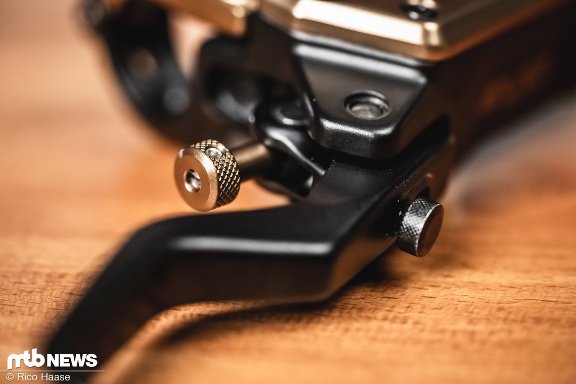

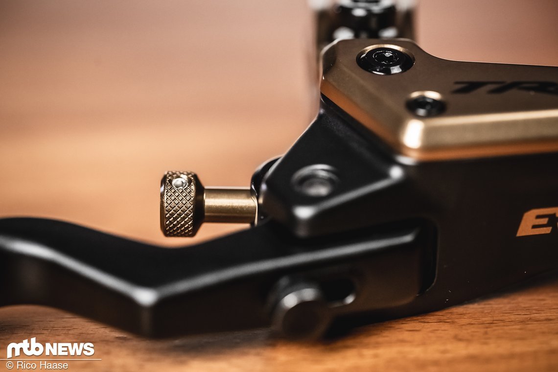

Zwei Verstellrädchen zieren die neue Evo Pro – eins mehr als an der DH-R - in Fahrtrichtung vorne sitzt die Hebelweitenverstellung, mit der goldenen Schraube wird der Leerweg verstellt.
Beide Schrauben sind gerändelt und außerordentlich leichtgängig - eine Rasterung gibt es zwar, diese ist jedoch nur sehr gering ausgeprägt.

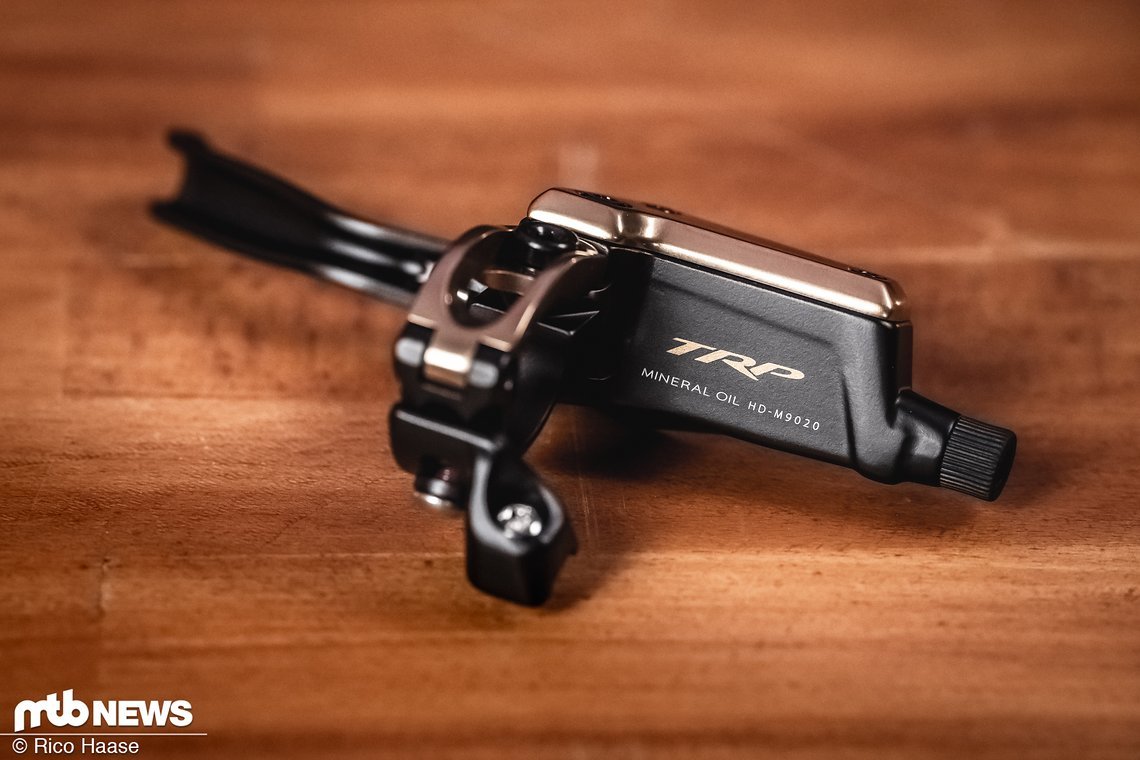

Ein Teil der Klemmschelle ist weiterhin an das Schmiedeteil angeschlossen - klappbar ist nun der obere Teil, was die Handhabung des Matchmaker-Einsatzes erheblich verbessert. Die Gewindebohrung in der Klemmschelle ist Anschluss für MMX- und iSpec EV-Ausleger.
Über den kleinen Ausleger können andere Remotes für Schalthebel und Dropperpost verbaut werden - nach Öffnen der Schelle kann die komplette Einheit nach unten entnommen werden. Bei der DH-R klappte der Schalthebel mit der Schelle nach hinten unten weg – der Lenker war damit im Weg.

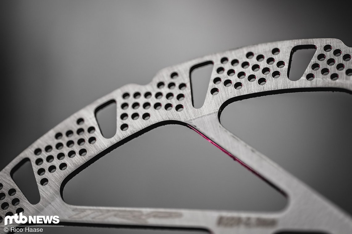

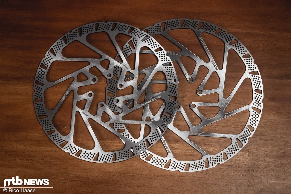

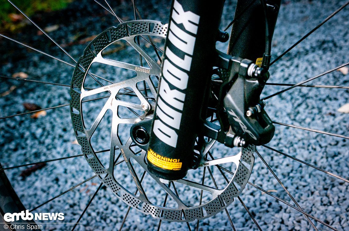

TRPs Bremsscheiben zeichnen sich unter anderem durch die Dicke von 2,3 mm aus - mit den neuen Scheiben will TRP der Bremse mehr Power entlocken.
Optisch nahe an den Galfer Shark-Scheiben, hat TRP es wohl geschafft, das Lochmuster zu patentieren - das genaue Patent haben wir nicht gefunden – vielleicht ist es noch nicht veröffentlicht.

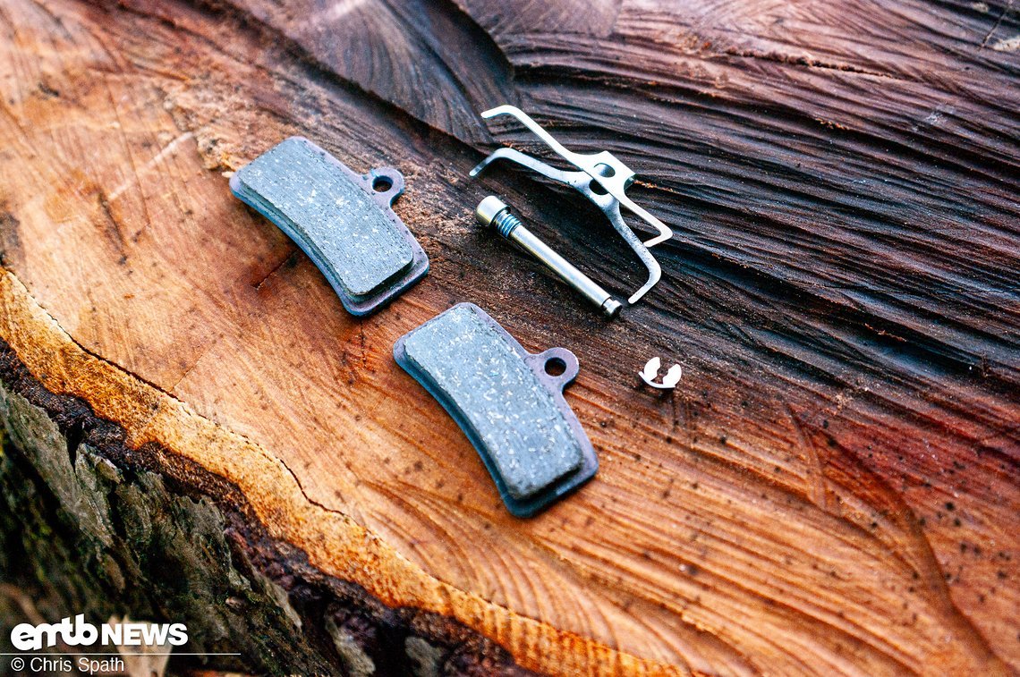

Der Belagwechsel an der TRP Evo Pro ist schnell erledigt - der Hersteller liefert die Bremse mit Race-Belägen aus.
Dank großem Belagschacht gibt es gute Kompatibilität - hier passt auch die Shimano-Vierkolben-Belagsform rein.

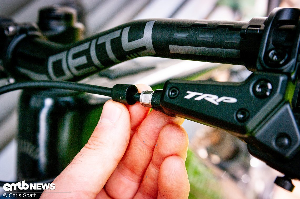

Kleine Details wie die sehr lose aufgesetzte Kunststofftülle stehen im Kontrast zur hohen UVP - preislich muss sich die Evo Pro zum Beispiel mit der Hope messen, bei der es ein optisch sehr viel wertigeres Paket gibt.
