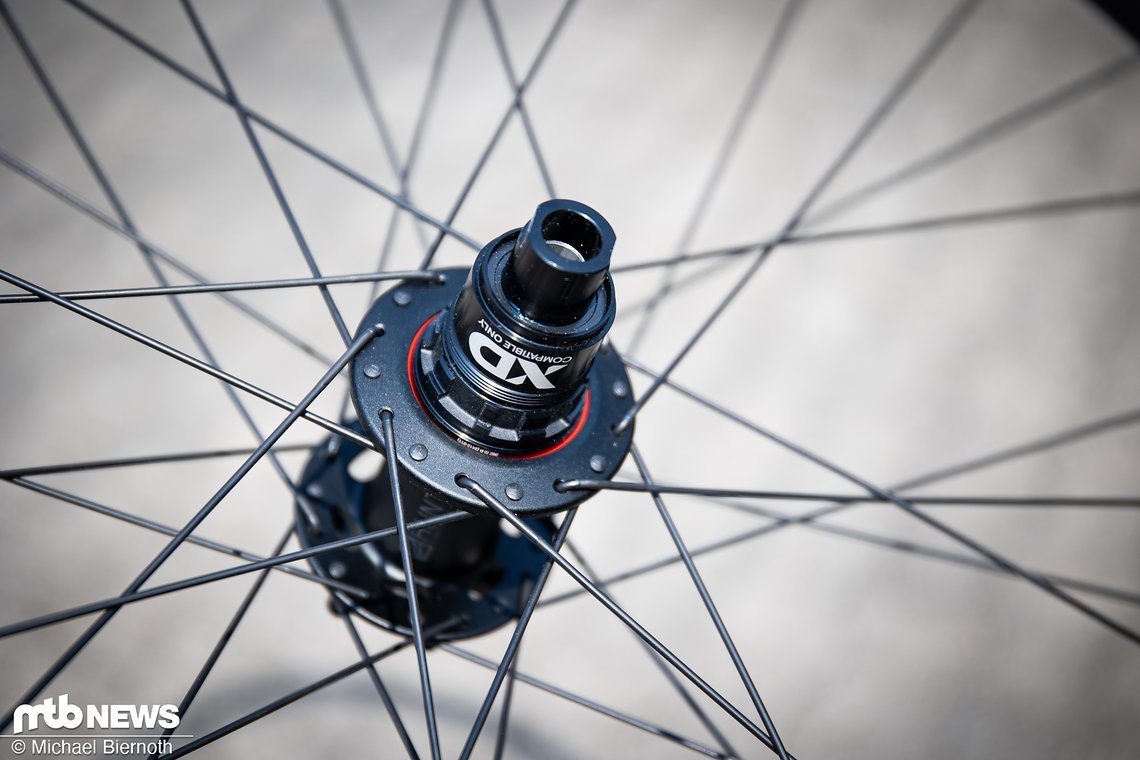

Die neue H_Ratchet XL-Nabe mit 40 Zähnen und 17-mm-Achse - der Eingriffswinkel beträgt 9°, die Abdichtung soll verbessert worden sein, dazu gibt es extra große Enduro-ABEC5-Edelstahl-Kartuschenlager.
Lebenslanges kostenloses Crash-Replacement!? Hunt sagt ja! - Dazu gibt es Ersatzspeichen und Tubeless-Ventile samt Tape zum Laufradsatz.

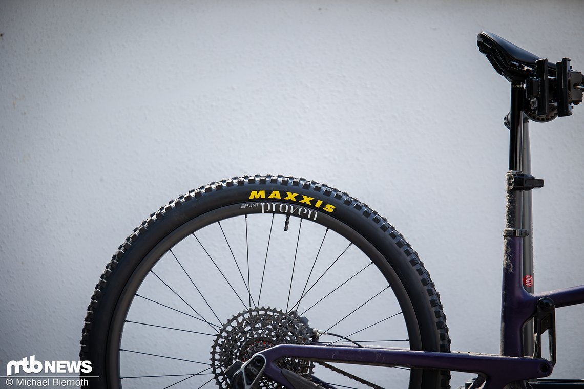

Die „Testmule“ – mein gepimptes Santa Cruz Hightower mit 170 mm an der Front und 150 mm Federweg am Heck …
Gepaart mit frischen Maxxis DH und DD-Pneus ist der Hunt-Laufradsatz ready to Abfahrt.
Ein Genuss - die Montage der dicken Pellen verlief ohne Probleme und erhöhten Kraftaufwand – so soll’s sein!
Die 28 Speichen an der Front machen selbst für mich als ü100-kg-Fahrer absolut Sinn. Denn eine zu steife Vorderradfelge kann unkomfortabel werden und schlussendlich auch weniger Grip generieren …
Die 32 Loch am Hinterrad des Hunt Proven Carbon-Laufradsatzes plus verstärktem Felgenhorn ergeben mehr Steifigkeit, was primär in schnellen Anliegern von entscheidentem Vorteil sein kann.
Die Hunt Wheels haben alles gesehen, was ein Enduro-Laufrad sehen sollte - Hometrails von zahm bis wild, Bikeparks von Vogesen bis PDS – bis heute völlig Problemfrei.
Unbeeindruckt zeigen sich die Hunt Proven Carbon Enduro H_Core nach einer Saison im Einsatz - mal schauen, ob wir die Laufräder noch etwas länger fahren dürfen – je nachdem, gibt es auch hier ein Langzeit-Update.
