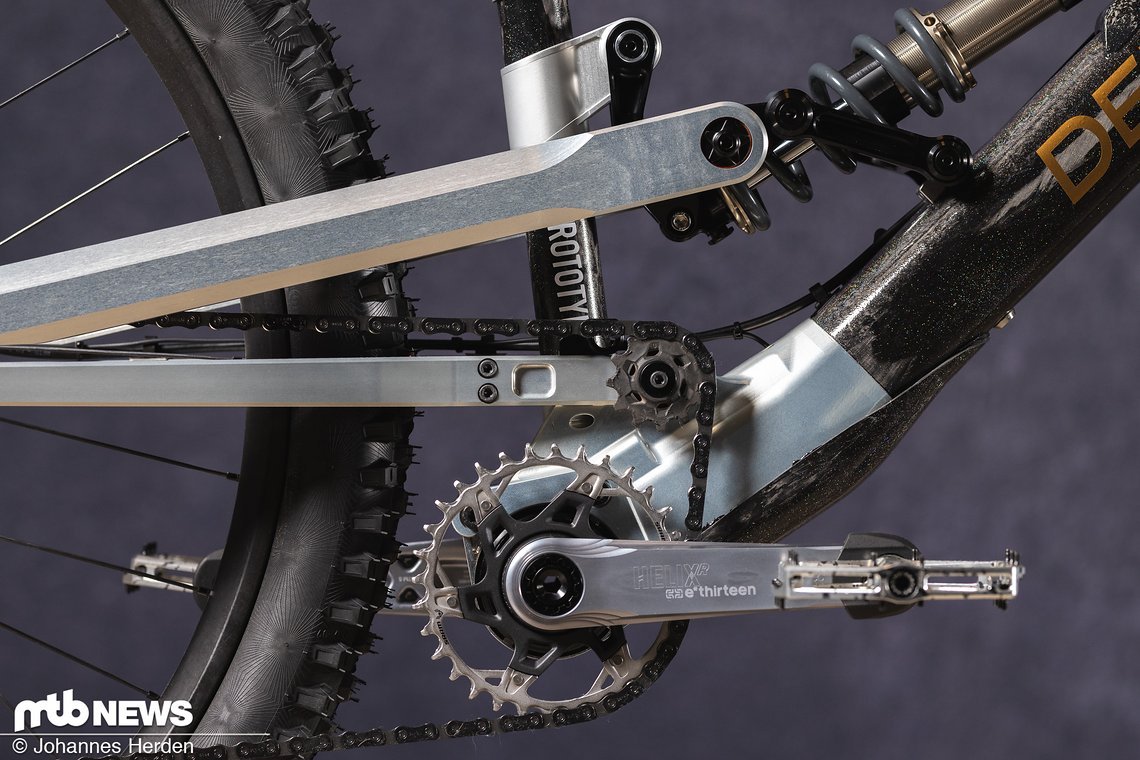

Wer hier am Werk war ist eindeutig: Matthias Reichmann war als Kinematik-Experte stark am neuen Prototypen beteiligt. - Offensichtlich ist aber, dass hier nicht einfach die Senduro-Kinematik 1:1 übernommen wurde.
Der Hauptdrehpunkt des Bikes ist weit vorne und oben angebracht, um die Raderhebungskurve zu optimieren. - Zwischen Dämpfer und Sitzstrebe passiert an diesem Rad mehr als bei den meisten anderen Herstellen.

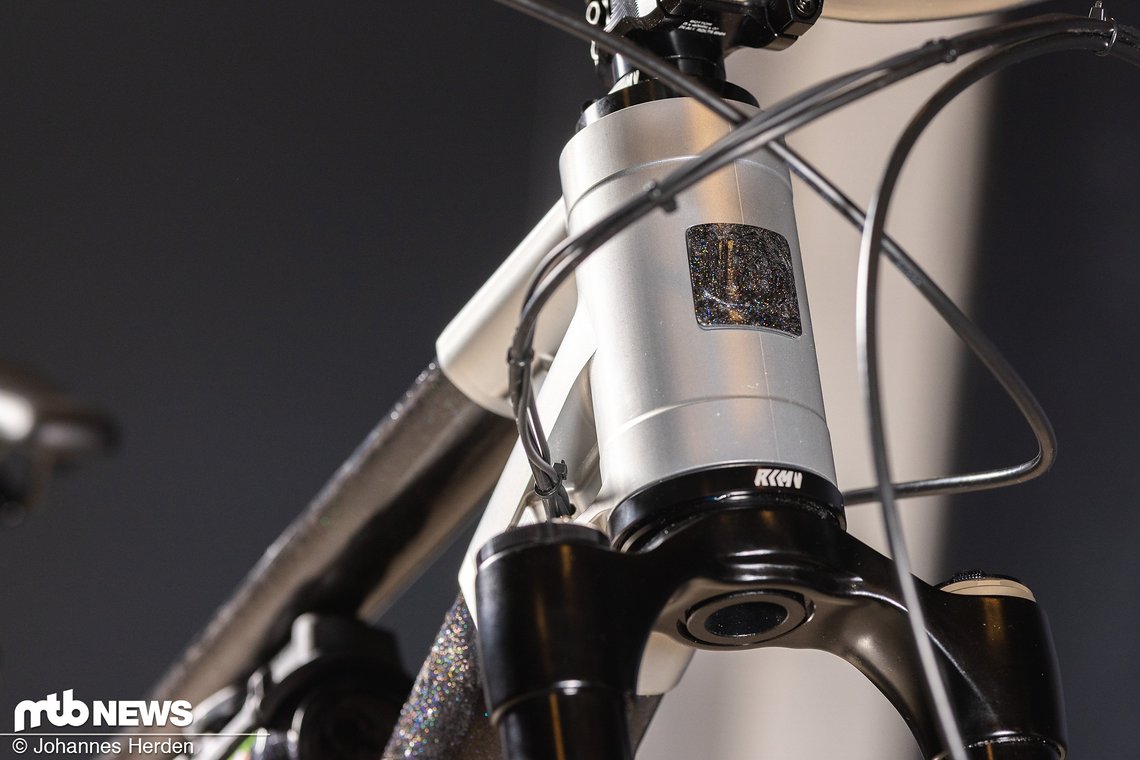

Natürlich darf der Virtual-Pivot-Steuersatz von EMRG nicht fehlen. - Er ermöglicht durch eine exzentrische Montage des Gabelschafts zum Steuerrohrdrehpunkt, eine Variation des Offset und damit des Nachlaufs – so lässt sich das Fahrverhalten nur mit dem Steuersatz in Richtung Agilität oder Laufruhe anpassen.
Ein bisschen gold und silber, ein bisschen … - Die Muffen-Bauweise erleichtert die Umsetzung der integrierten Kabelführung.
Dedicated verwendet Alu-Muffen und gewickelte Carbon-Rohre. - Damit will man reparierfähig bleiben und von vornherein weniger Carbon-Müll produzieren.
