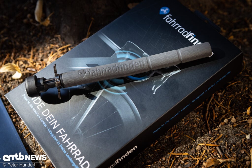

Unboxing: Aufgeräumt und solide. Das ist der BikeFinder vom ersten Augenblick an.
# Unboxing: Aufgeräumt und solide. Das ist der BikeFinder vom ersten Augenblick an.

Und die Hardware wirkt stimmig und solide.
# Und die Hardware wirkt stimmig und solide.
DerBikefinder verspreizt seine vier Widerhaken im Lenker …
# DerBikefinder verspreizt seine vier Widerhaken im Lenker …
… und kann via USB-C schnell aufgeladen werden.
# … und kann via USB-C schnell aufgeladen werden.

Der Einbau des BikeFinder ist in der Tat ein Kinderspiel. Nach dem Entfernen eines Lenkerstopfens schiebt man das Gerät bis zum Anschlag in den Lenker und schraubt es mit dem beigelegten Schraubendreher einfach fest. Einziger Fallstrick: Die winzigen Pfeilmarkierungen muss man sich genau anschauen, damit die GPS-Antenne korrekt nach oben ausgerichtet ist. Der so installierte BikeFinder schaut nur 10 mm über das Ende des Lenkers hinaus. Wer möchte, kann nun sein innen geklemmtes Griffgummi ein wenig über dieses herausstehende Ende des Trackers schieben, um diesen vor allzu direktem Kontakt mit dem Trail zu schützen: Fertig!
