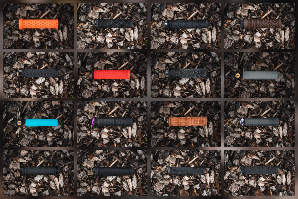

15 MTB Griffe im Test
Kaum ein Bauteil am Mountainbike hat einen so großen Einfluss auf die Fahrperformance wie der Griff. Ist er zu dünn oder zu wenig gedämpft, schmerzen die Hände schon nach wenigen Abfahrtsmetern. Gleiches gilt für zu dicke Griffe. Auch hier kann Armpump schnell ein ungewünschter Begleiter werden, wenn Griffdurchmesser und Handgröße sowie die persönlichen Vorlieben nicht zusammenpassen. Last but not least haben natürlich auch die Gummimischung und Form einen essenziellen Einfluss auf die Fahrperformance. Ohne Grip geht im Griff-Business nämlich nichts.
Doch wie finde ich die richtigen Gummis für meinen Lenker? Ausprobieren natürlich! Da MTB-Griffe vergleichsweise günstig und zudem sehr einfach auszutauschen sind, bieten sie sich für eine kleine Test-Session hervorragend an. Damit ihr aber nicht ganz bei null anfangen müsst, haben wir schon mal vorgearbeitet und 15 interessante MTB Griffe für euch getestet. Hier findet ihr unsere Bewertungen.
Worauf kommt es bei einem MTB Griff an?
Bevor wir mit den einzelnen Kandidaten im MTB Griff-Test starten, wollen wir kurz noch aufschlüsseln, welche Aspekte bei einem Griff besonders wichtig sind. Einige Punkte sind hier stark von den individuellen Präferenzen abhängig – beispielsweise, ob man dickere oder dünnere Griffe bevorzugt oder ob man mit oder ohne Handschuhe fährt. Deshalb kann es sich definitiv lohnen, verschiedene Griffe auszuprobieren, um einen persönlichen Favoriten zu finden. Auf folgende Punkte sollte man dabei achten:
- Grip Es steckt schon in der Produktbezeichnung: Ein Griff sollte möglichst griffig sein! Das wird einerseits durch die verwendete Gummimischung, andererseits auch durch das Profil des Griffs erzielt. Weichere Gummimischungen sorgen normalerweise für mehr Grip, können sich aber auch auf die Haltbarkeit auswirken. Ein guter Griff sollte nicht nur bei trockenen Bedingungen, sondern auch bei Nässe viel Traktion liefern.
- Dämpfung Wie komfortabel ist der Griff? Ein Griff mit viel Dämpfung filtert Vibrationen und kleine Schläge deutlich besser weg als ein harter, ungedämpfter Griff. Als Faustregel gilt: Dickere Griffe bieten eine höhere Dämpfung.
- Größe Die Breite ist bei allen Griffen mehr oder weniger identisch – der Durchmesser hingegen nicht. Der perfekte Durchmesser ist Geschmackssache und hängt auch von der Größe der eigenen Hände ab. Einige Hersteller bieten daher die Griffe in mehreren Durchmessern an.
- Montage Abgesehen von den Esi-Griffen setzen alle Modelle im Test auf eine Lock On-Befestigung mit ein oder zwei kleinen Verschraubungen pro Griff. Hier gibt es jedoch Unterschiede bei der Qualität und der Größe der verwendeten Schrauben.
- Haltbarkeit Wie haltbar sind die Griffe? Ein extrem weicher, sehr gut gedämpfter Griff bietet vermutlich einen hohen Grip, wird aber auch schneller verschleißen als ein härter ausgeführtes Modell.
- Preis Generell sind Griffe ein günstiges Bauteil, doch auch hier gibt es Unterschiede. Die Preis-Range in unserem Testfeld reicht von 20 € bis 45 € – das teuerste Modell ist also mehr als doppelt so teuer wie der günstigste Kandidat.
Die Kandidaten
| Modell | LockOn? | Durchmesser [mm] | Länge [mm] | Gewicht (Paar) [g] | Preis (UVP) |
| Bikeyoke Grippy | ✅ | 31 | 140 | 111 g | 25 € |
| DMR Deathgrip | ✅ | 30 / 31 | 133 | 94 (thin) / 106 (thick) | 29,99 € |
| Ergon GFR1 | ✅ | 29 | 140 | 101 g | 39,95 € |
| ESI Chunky | ❌ | 32 | 120 | 69 g | 23,50 € |
| Lizard Skins Machine | ✅ | 31 | 135 | 103 | 31,99 € |
| Lizard Skins Strata | ✅ | 32 | 135 | 118 | 31,99 € |
| Odi Reflex | ✅ | 33,5 / 34,5 | 135 | 109 (Standard) / 118 (XL) | 28,95 € |
| Odi Ruffian | ✅ | 29 / 32 | 135 | 97 (Standard) / 108 (XL) | 28,95 € |
| OneUp Grips | ✅ | 30 | 136 | 95 | 29,50 € |
| Oury Lock On | ✅ | 33 | 135 | 121 | 31,99 € |
| Renthal Lock On Ultratacky | ✅ | 30 | 130 | 116 | 43,45 € |
| SDG Thrice Lock On | ✅ | 31 / 33 | 136 | 101 | 19,99 € |
| Sixpack S-Trix AL | ✅ | 30 | 143 | 108 | 24,95 € |
| SQlab 70X | ✅ | 30 / 33 | 135 | 103 / 118 | 29,95 € |
| Truvativ Descendant | ✅ | 32 | 133 | 103 | 34 € |
