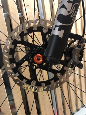

Wie heißt die Scheibe genau?
Zu den aufgezählten Problemen bei Shimano kommt auch noch dass sie so schlecht liefern können.
Hoffe, dass es bei Magura besser ist und dass die Geräuschentwicklung wirklich nur von den Belägen bei Magura kommt. Gibt es die auch in CL?
