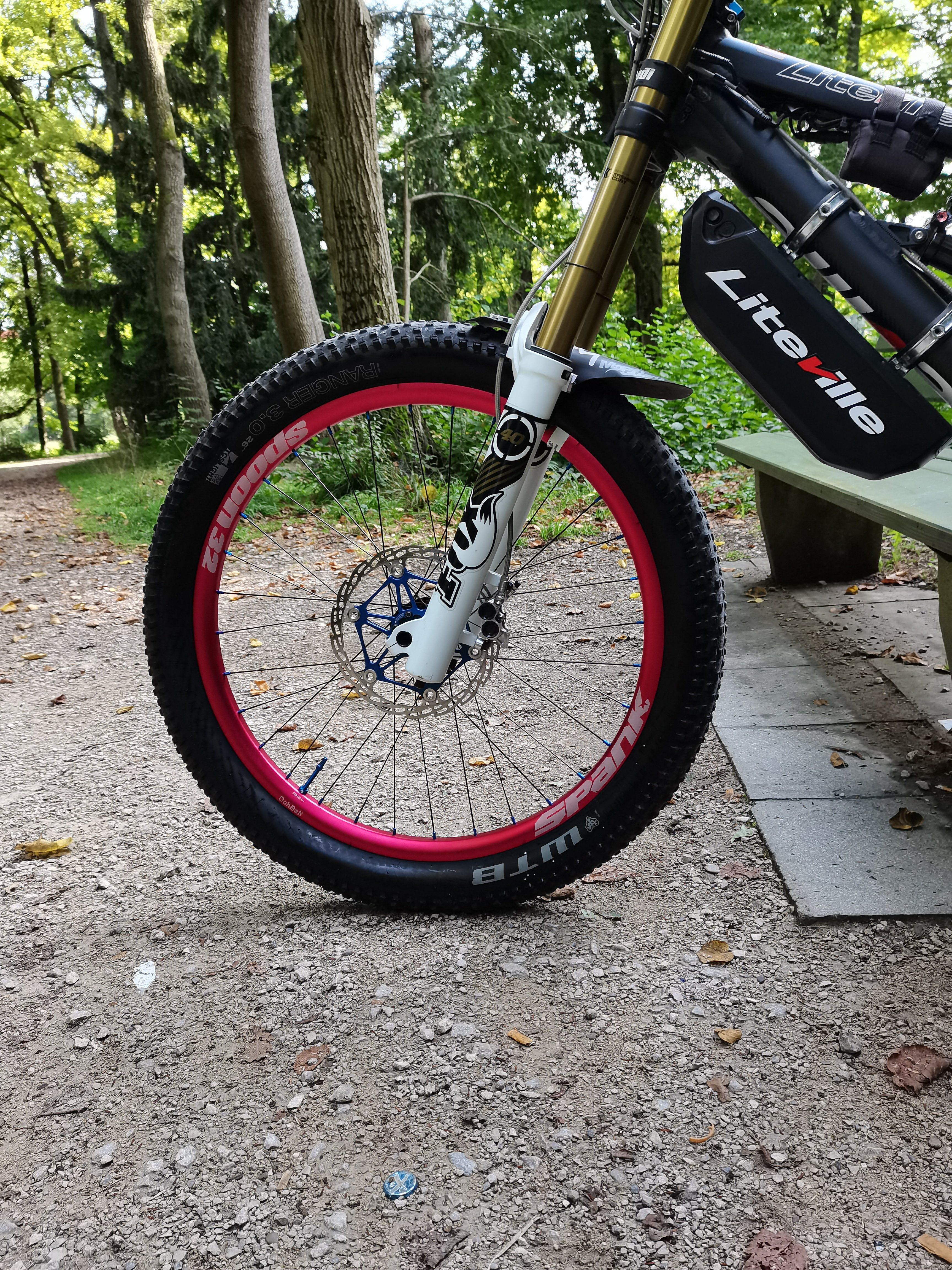

Muss den Stangenbikern mein LV nicht zeigen. Und musst es ja auch nicht anschauen!
Und Du bist Der der hier bestimmt Wer da sein bike zeigen darf oder nicht? Du musst mein bike nicht anschauen, beurteilen oder sonst was. Deine Meinung ist völlig irrelevant. Und Dein bike, weiß nicht was Du da hast, interressiert mich ach nicht! Schau mal das Du Fachkompetente Aussagen machst., aber Deine Aussagen interressieren nicht! Also mich schon gar nicht! Viel Spass Dir noch mit deinem Stangenbike was 25 fährt. Kann Dich von daher schon nicjt ernst nehmen. Und mich provozieren um mich dann sperren zu lassen funktioniert nicht. Schönes WE.
