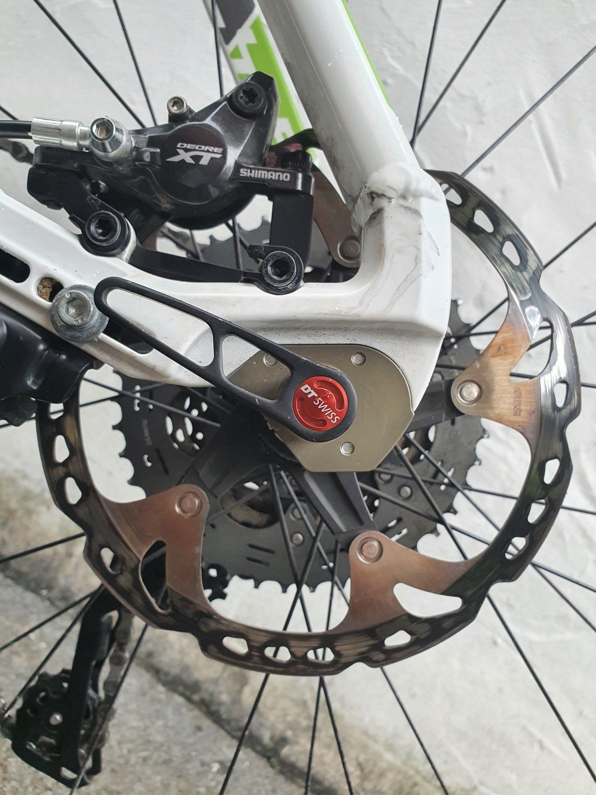

Eine Dame bringt mir ihr e-Bike zu Service. Bremse M8000, vordere Bremsbeläge (Resin ohne Kühlrippen) + Scheibe 203mm (ICE Tech ohne Kühlblech) intakt, hinten Bremsbeläge (Swiss Stop ohne Kühlrippen) intakt aber Scheibe 180mm (ICE Tech ohne Kühlblech) unter Verschleißgrenze (1.5mm) und massiv verglast/verglüht.
Dazu sollte man wissen dass die Dame eher ängstlich, also langsam, bergab fährt und dabei nur Forstautobahnen und Asphalt, aber oft mit mehr als 1.000 hm. Offensichtlich mit Dauerbremsen hinten, und klarer Weise dauern diese Abfahrten dann auch viel länger als normal.

Anbei ein Bild der Scheibe, sagt wohl mehr als 1000 Worte.
Auch zu sehen warum 203mm wohl schwer machbar ist.
