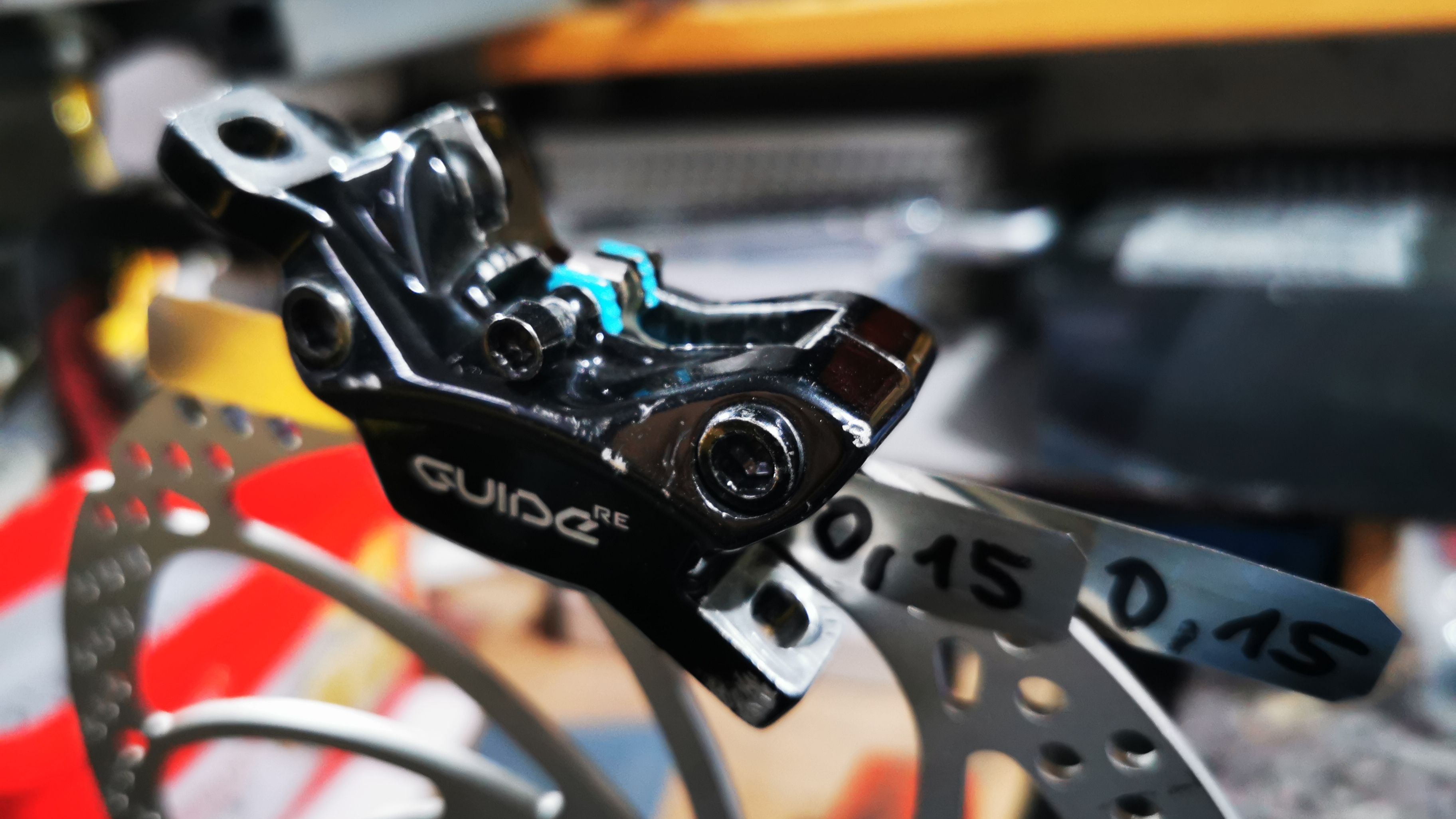

ich hab die BS E-Bike nur in meiner Shimano Anlage getestet (in 2,3mm) da geht es sich leicht aus
hab nochmal geschaut wie die 2,3mm Scheibe bei komplett zurück gedrückten Kolben in meine alte Sram Guide passt, der neue Miles Belag hatte dabei 3,95mm
bei der 2,3mm Scheibe geht es knapp mit 0,15mm Lichtspalt, man hat da aber dann keine Reserven wenn die Beläge mal etwas dicker sind (kann vorkommen)
eine 2,15mm E-Bike Scheibe muß bei komplett gedrückte Kolben in den Sram Bremssattel dann eigentlich noch gut rein gehen (mit etwas Reserven)
Lg Tirolbiker63
2,3mm BS E-Bike mit Sram Bremssattel (neue Beläge mit 3.95mm) der Lichtspalt beträgt ~0,15mm
Lg Tirolbiker63
2,3mm BS E-Bike mit Sram Bremssattel (neu Beläge mit 3.95mm) der Lichtspalt beträgt ~0,15mm
