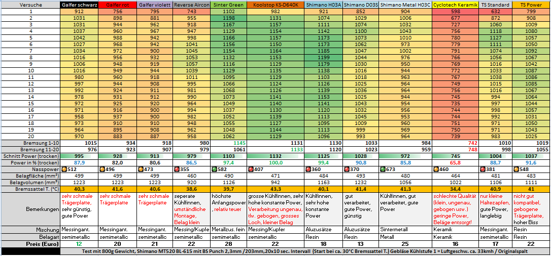

Die Sinter green bringen 10-20% mehr Leistung und vorallem liegt die Leistung sofort an was man anhand der Zeiten sieht.

Besser als die Trickstuff Power Beläge?

Ja aber die Unterschiede sind nicht riesig. Tirolbiker63 hat beide in seinem Test gehabt.
Nein die HS2 sind nicht besser aber Systemgeprüft. Ich fahre die mdr-p.
