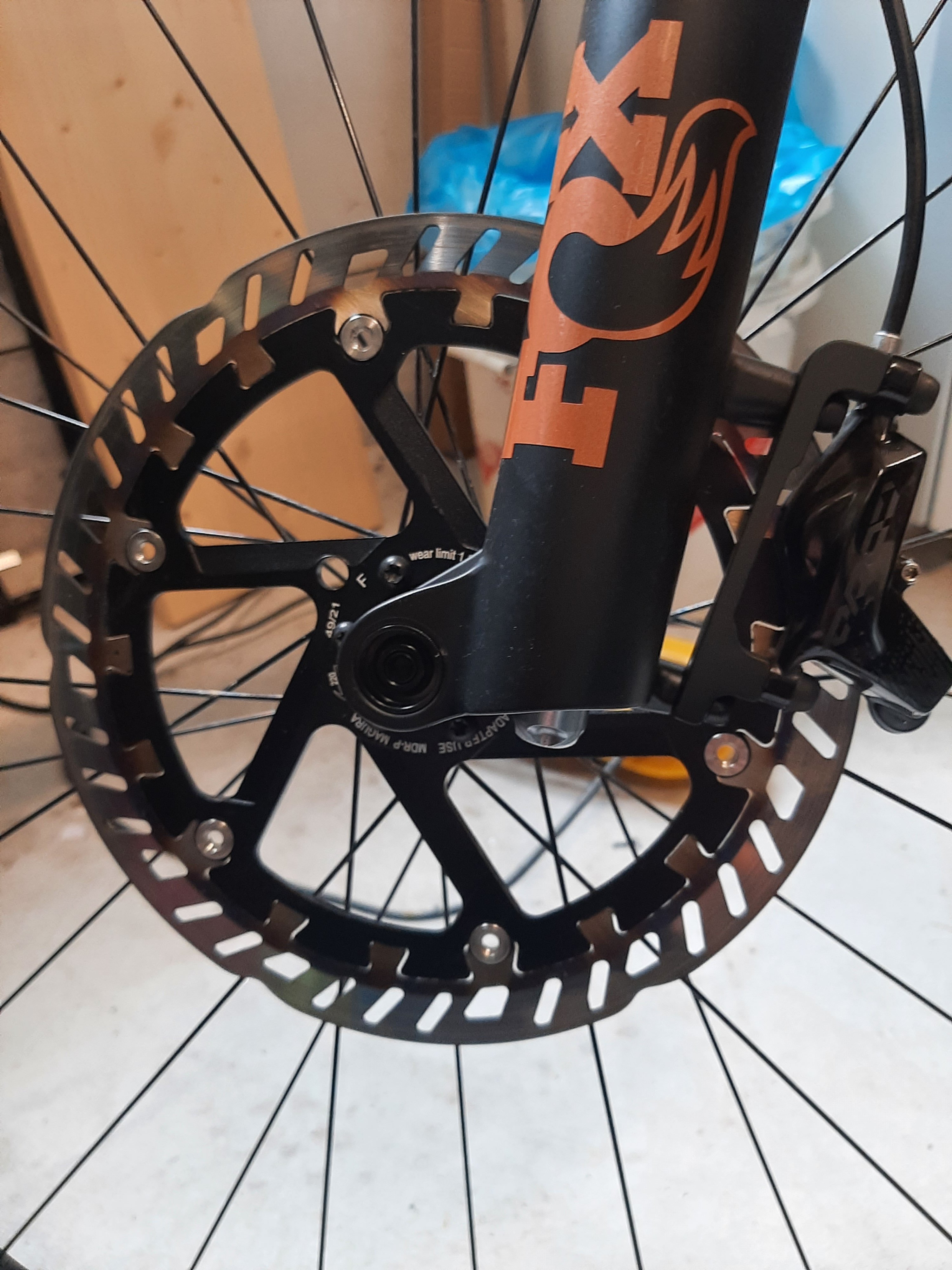

Ich habe auch das Levo Gen3. Meine Code RS habe ich folgendermaßen gepimpt. Sram HS2 Scheiben 220/200mm, Galfer Beläge schwarz und rot. Wenn das nicht reicht. Die Code RSC Bremshebel montieren, das passt technisch zusammen. Die Code R und RSC haben die gleichen Bremssättel. Ist damit ein gutzudosierender Anker

Hinten sind offiziell keine 220mm Scheiben freigegeben. Aber ich würde schauen, dass er wenigsten die HS2 Bremsscheiben verbaut. Etwas anderes wird er aus Gewährleistung Gründen kaum verbauen.

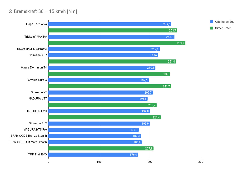

Die Sinter green wirst du wahrscheinlich selber besorgen müssen, sind aber echte Gamechanger. Die sorgen für den fehlenden Biss an der Code.
Genau so schaut es aus, generell gibt es eigentlich keine so schlechte Bremse. Der Knackpunkt sind zumeist die verbauten Spam-Bremsscheiben inkl. der Beläge.
So, Mein Händler verpasst mir die HS2 Scheiben und Organische Beläge. Damit probier ich es erstmal. Wenn ich mich entscheide das Bike zu behalten werd ich drüber nachdenken ob ich das Geld in die Hand nehme um auf MT7 Pro zu wechseln. Vorher nicht.

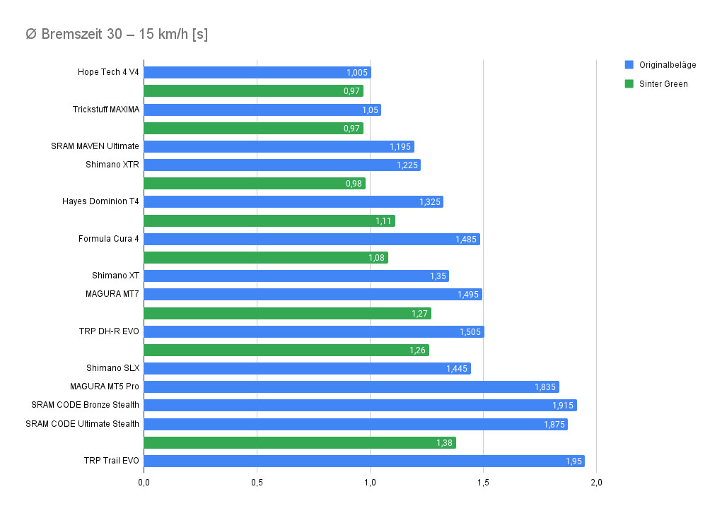

Die organischen Beläge werden nicht viel bringen, ausser wenn du die Bremse nicht auf Temperatur bringst.
Die Sinter green bringen 10-20% mehr Leistung und vorallem liegt die Leistung sofort an was man anhand der Zeiten sieht.
