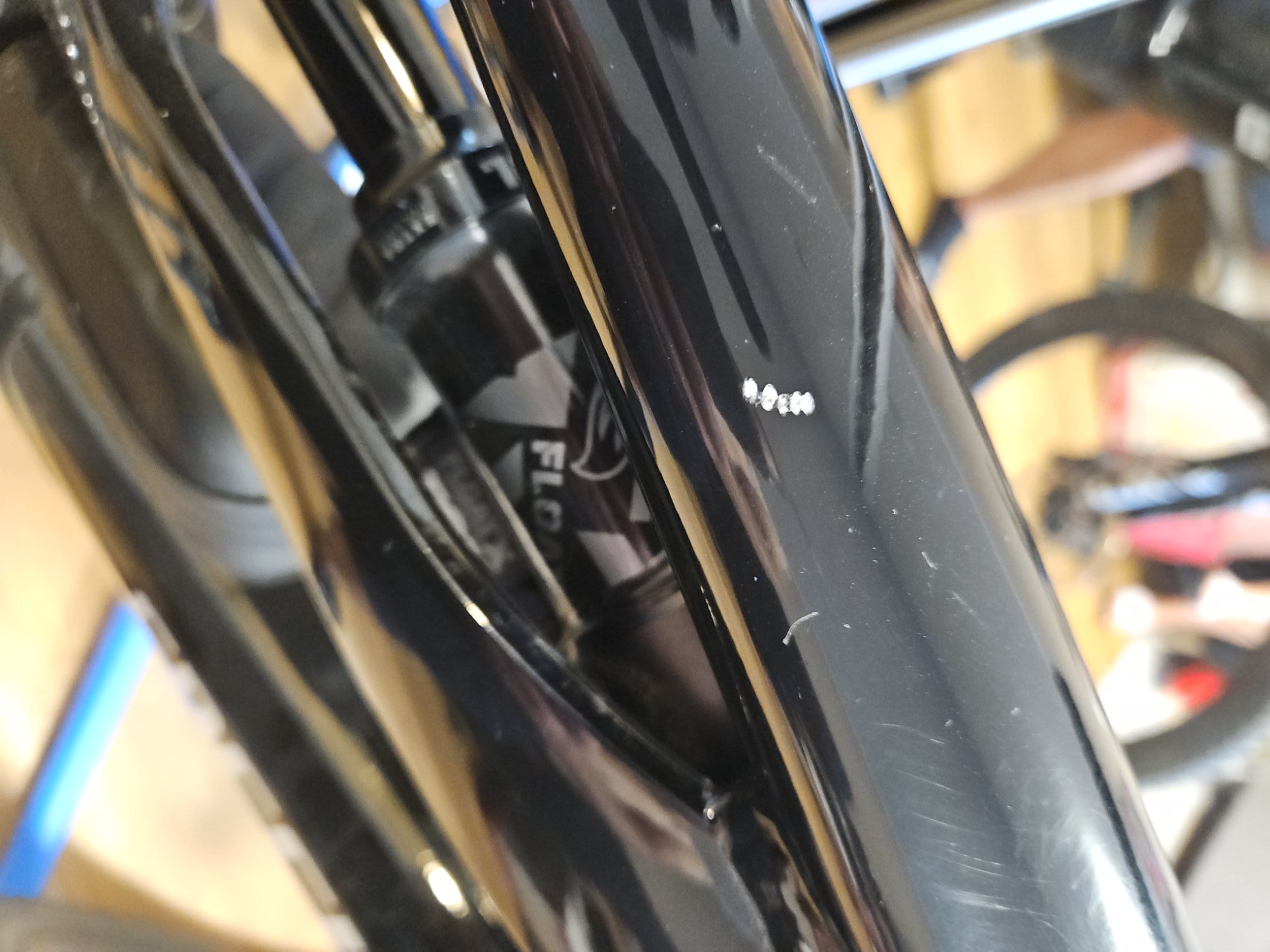

Achja, nen netten Kratzer hab ich mir mit dem Montageständer auch noch in den Rahmen gemacht, siehe Bild. läuft echt super bei mir!
