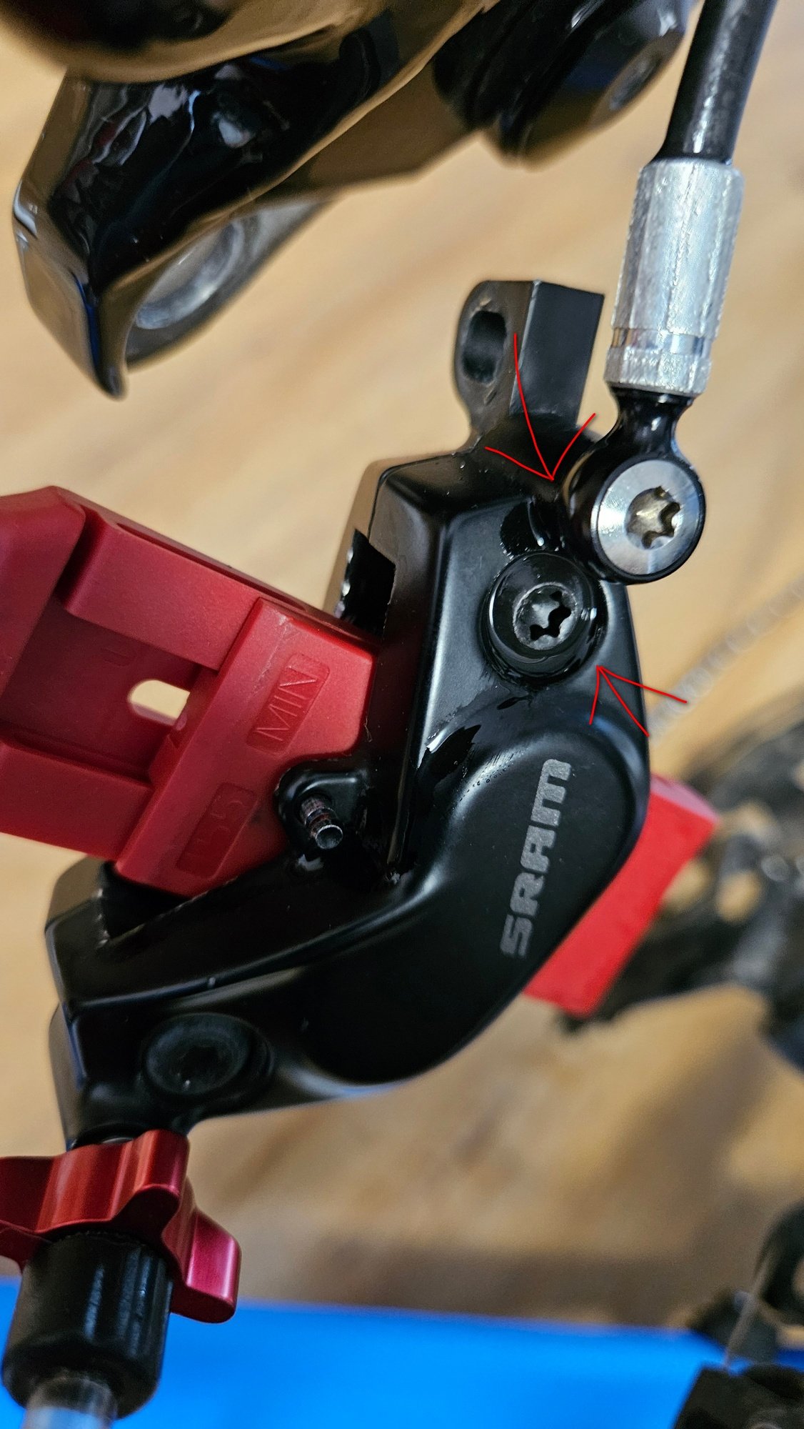

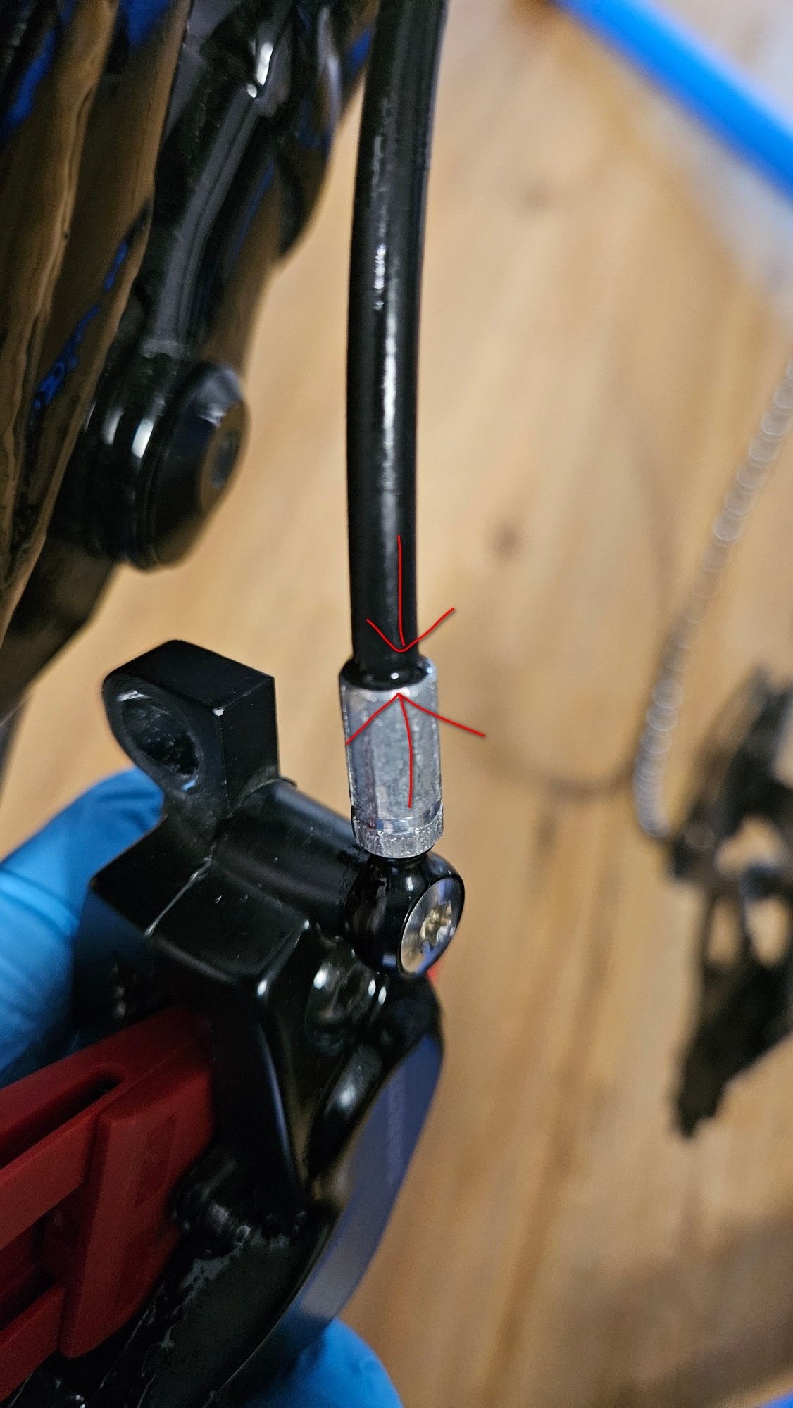

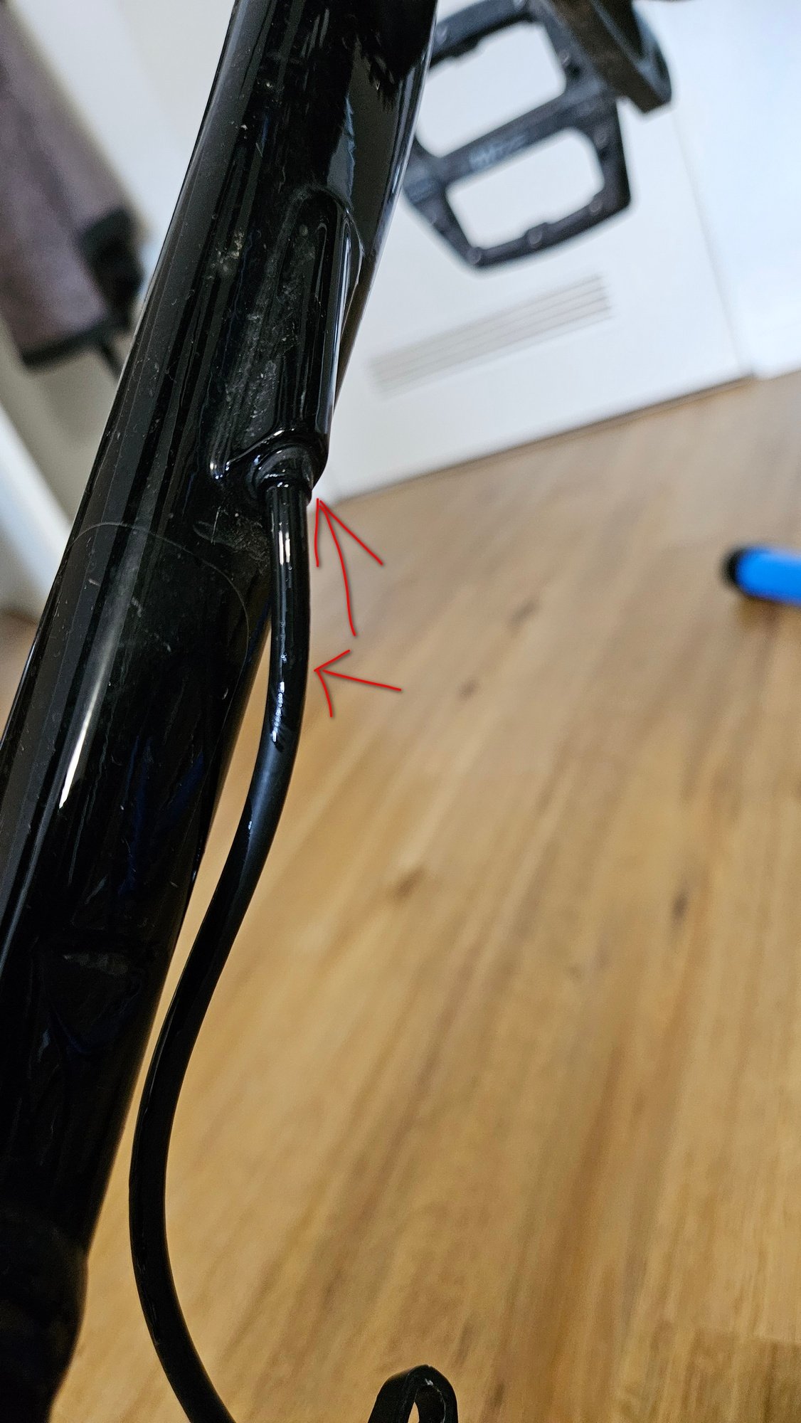

bei meinem inzwischen 6ten entlüftungsversuch heute -in aller Ruhe und noch sorgfältiger als sonst schon - fiel mir auf, das sowohl bremsleitung als auch Bremsbacken plötzlich tropften. vermutlich ist da tatsächlich was undicht. Email an bike24 ist raus, das fahrrad ist noch kein Jahr alt. Mal sehen wie es weiter läuft.
Wenn es das ist, bestell eine neue Leitung. Sind glaube ich um die 30-40€, schon ein paar Tage her bei mir.
Am Anschluss zum Sattel kann ich es mir noch vorstellen, Dichtung oder vielleicht sogar nur locker.
Bei dem Austritt aus dem Rahmen ist es schon komisch. Müsst dann innen irgendwo scheuern und lecken.

Das einzige bestimmte Problem, das ich mir da vorstellen kann, ist das die Leitung sich nicht frei bewegt. Das wäre der Fall wenn sie im Rahmen irgendwo mit Kabelbinder fixiert ist oder mit anderen Leitungen in Schaumstoff gepackt/Schrumpfschlauch verpackt (Klapperschutz). In diesem worst case müsste man sich da erstmal Zugang verschaffen.
Bei unseren MTBs ist sowas nicht. Wenn du die Ports am Rahmen aufmachst, Motorabdeckungen ab und alles sichtbare rund um die Leitung löst, solltest du auch schon testen können ob die sich vom Motor oben aus dem Rahmen einfach ziehen lässt.
