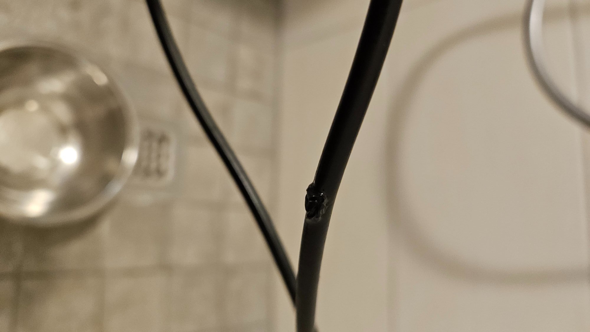

Habe die neue Leitung nun verlegt. Der Bremsleitungsschneider von Sram ist absoluter Müll, der schneidet nur die halbe Leitung weil er zu klein ist.
Habe es aber hinbekommen, zu sehen ist ein Schaden an der alten Bremsleitung etwa 30-40cm vom Bremshebel entfernt, also ziemlich weit vorne im Rahmen.
Ich hoffe das DOT, welches sich nun im Rahmen befindet, macht auf Dauer nichts kaputt.
Werde später noch in Ruhe entlüften und hoffe die Probleme sind nun erledigt.

Ja, wenn die Leitung draußen wäre, wäre das kein Problem. Aber ich musste mithilfe des Barb-Connectors die alte und die neue Leitung verbinden und gemeinsam durchziehen. Ich habe wirklich keine Lust, die Leitung ohne Hilfe da durchzufummeln und dafür das halbe Rad auseinanderzubauen. Außerdem sind die neue Olive, der Pin usw. jetzt bereits montiert und alles ist angeschlossen. Noch dazu würde ich mir sorgen um den Motor machen.. nicht das irgendwo Wasser reinläuft, wo keines reinlaufen soll.
So ist da nur etwas DOT im Kanal, da kann ja nichts großartig passieren, oder?

So wie es ausschaut ist es eh in den inliner gelaufen, sonst wäre es bei der Verstrebung wo der inliner anfängt rausgelaufen. Ergo sollte nicht viel passiert sein.
