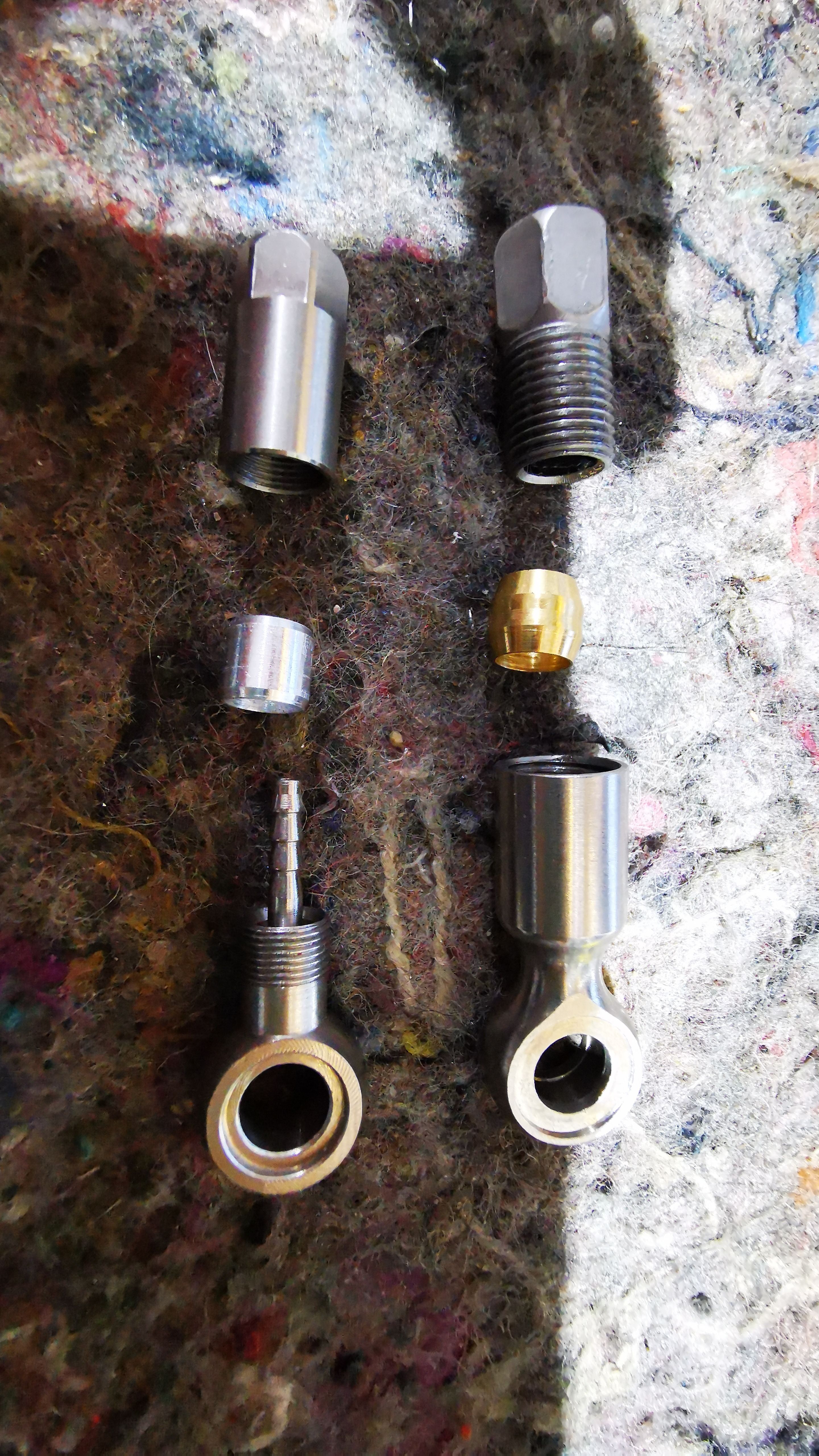

da gibt es tlw. auch Unterschiede
bei den Banjoadaptern mit fixen Pin dran, kann es sein dass je nach verwendeter Leitung der fixe Pin sehr locker hinein geht (gefällt mir nicht) bei besseren Adaptern wird einfach die herkömmliche gerade Verschraubung verwendet, hier kann man dann je nach Leitungsquerschnitt den passenden Pin selbst einsetzen (z.B. goldener Pin bei BH59 silberner Pin bei BH90)
optimal wäre überhaupt die originale BH90 Bremsleitung mit verpressten Banjo, der Querschnitt ist bei der BH90 etwas kleiner und die Bremsleitung ist spürbar steifer (vermutlich auch ein etwas knackiger Druckpunkt als bei der BH59)

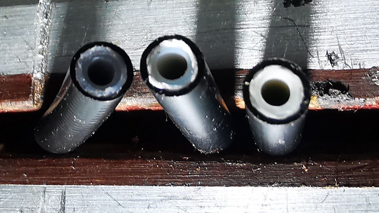

gar nicht empfehlenswert sind billige Noname Bremsleitungen, ein Kumpel hatte in einem Greenstorm Aktionsbike eine solche drinnen, tlw. sind diese aussen geriffelt und der Kern ist relativ weich, wenn man da einen Pin reinsteckt dann gibt die Leitung nach aussen so viel nach das man bei der geriffelten Oberfläche die Olive nicht mehr richtig drauf schieben kann
Lg Tirolbiker63
links Adapter mit fixen Pin rechts herkömmliche gerade Verschraubung mit Olive
links geriffelter Nonamebremsschlauch, mitte BH59, rechts BH90 (sehr steif und etwas kleineres Loch)

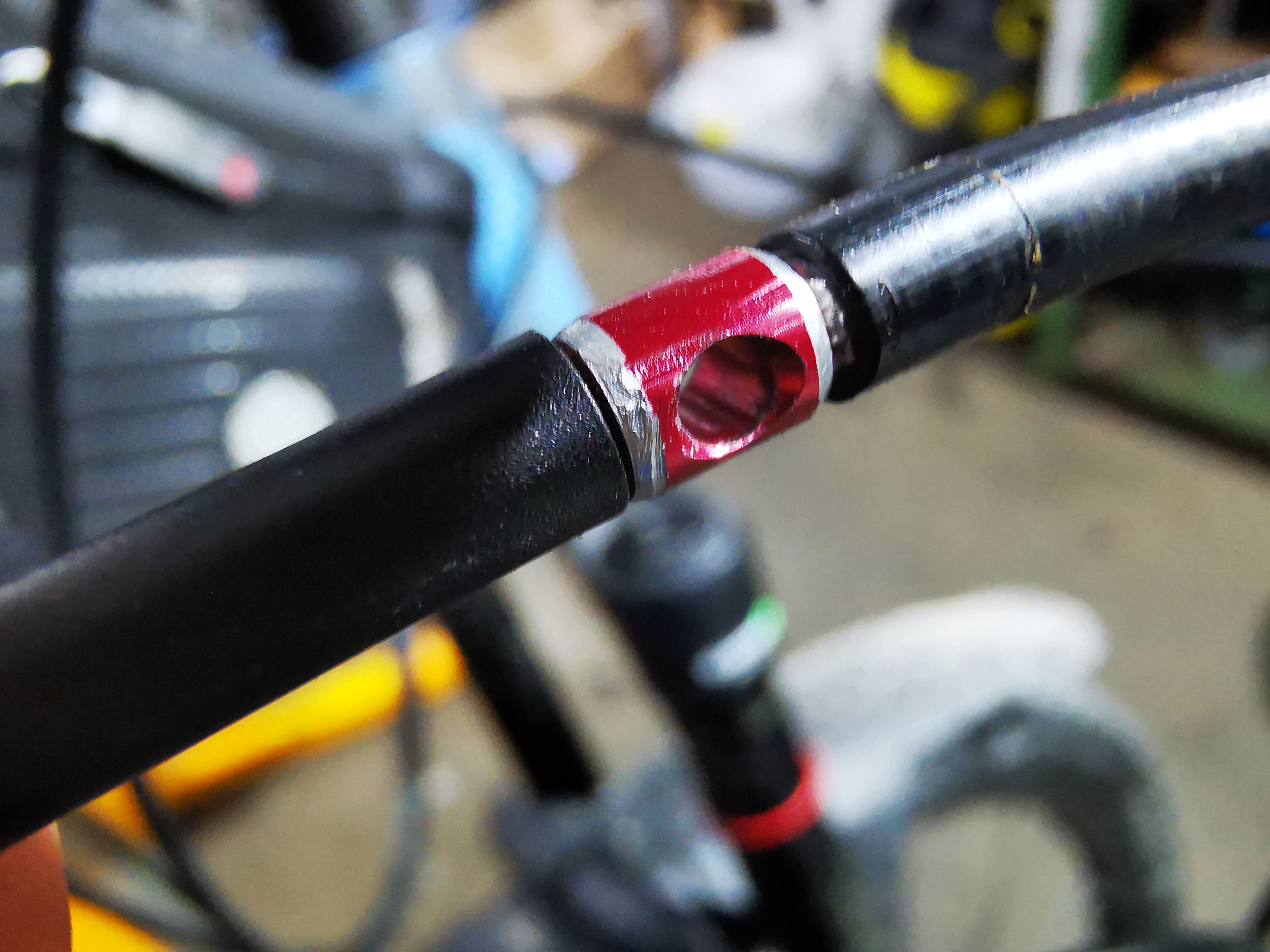

Rock Shox Verbindungsadapter (Kante selbst etwas angefast)
