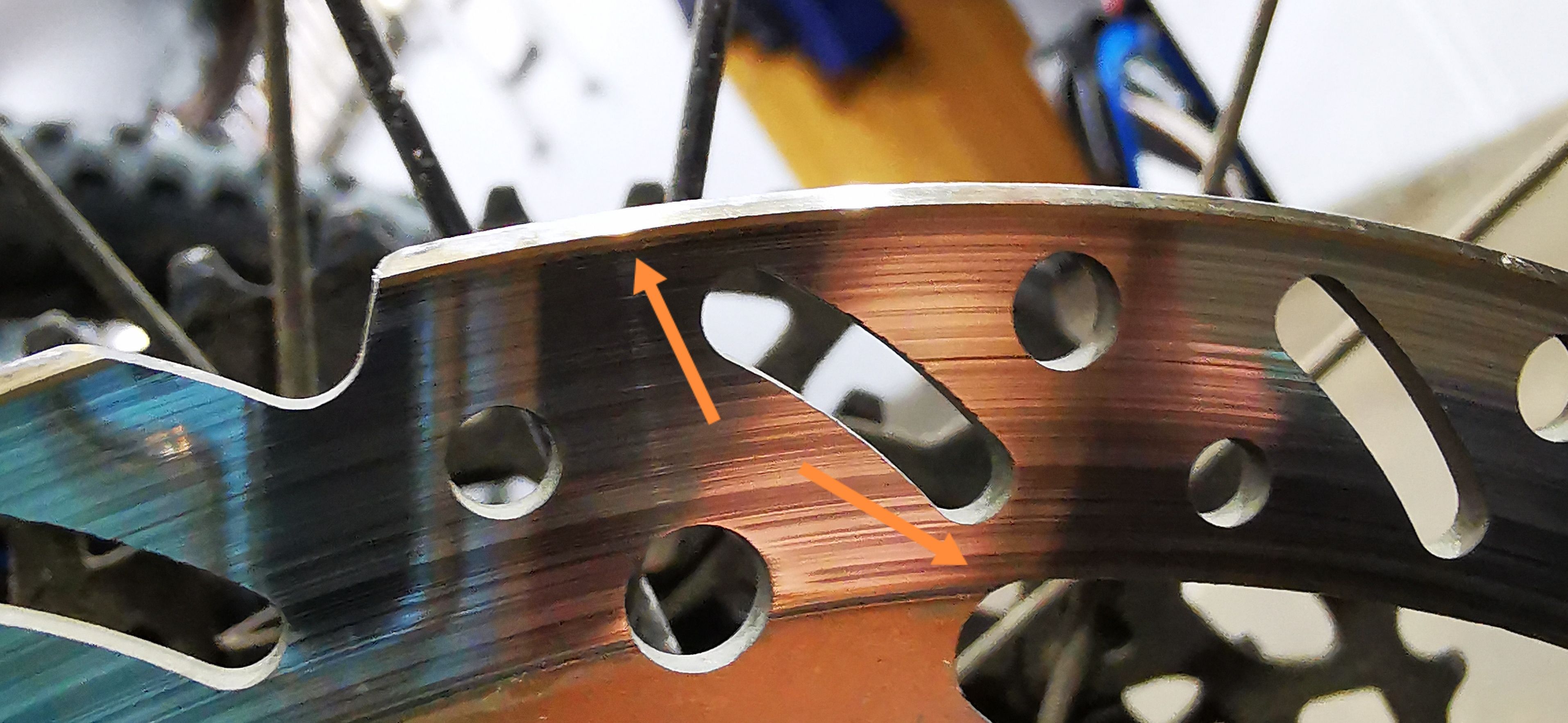

hab mal etwas grob gemessen, der Belag ist gegenüber der Sattelaufnahme um ca. 30-35° gedreht, ganz genau konnte ich nicht messen da die Beläge im Sattel relativ viel Spiel haben
wenn man also am Adapter 1 mm über die gesamte Länge abträgt, dann verschiebt sich der Belag nur um ca. 0,8mm in Richtung nach innen
ich würde mich auch etwas an der hinteren Scheibe orientieren, wenn hier der innere Rand der benutzten Reibringfläche um 1 mm weiter innen liegt, dann müßte man am Adapter vorne ca. 1,2 mm abtragen um 1 mm Verschiebung auf der Belagsachse nach innen zu erreichen
das gilt aber nur wenn der stehen gebliebene Steg nicht keilig ist
Lg Tirolbiker63
Ich habe es jetzt mal nicht theoretisch ermittelt, sondern aus der Erfahrung. Bei einem 20mm Adapter
für 200mm Scheiben reicht je nach Adapter/Bremsenkombination eine 1- 1,5mm U-Scheibe, damit eine 203mm Scheibe paßt. Aber du hast Recht, 1-1,2 mm sollten schon ab.
rechnerisch wäre es 1,7-1,8 mm, aber 2-3 Zehntel weiter innen merkt man eher nicht, es bleibt auch aussen kein Steg und man hat dann auch keine passenden U-Scheiben (ich zumindest nicht)
hab das Levo auch von 200 auf 203 umgerüstet, ich hab 1,5mm U-Scheiben verwendet, bei mir schaut es so aus als ob es mit 1,8mm gepasst hätte, hab aber keine U-Scheiben mit 1,8mm
Lg Tirolbiker63

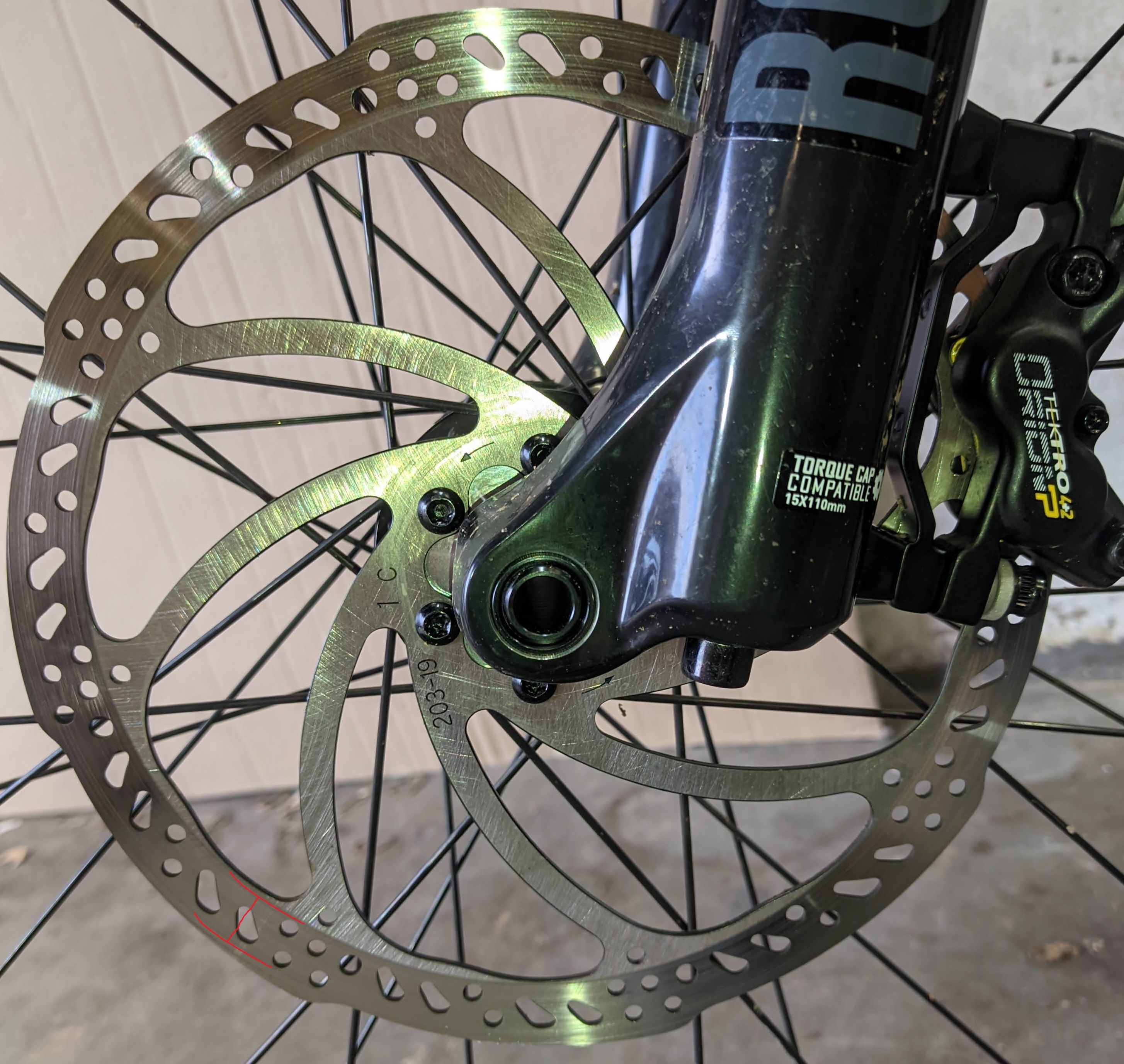

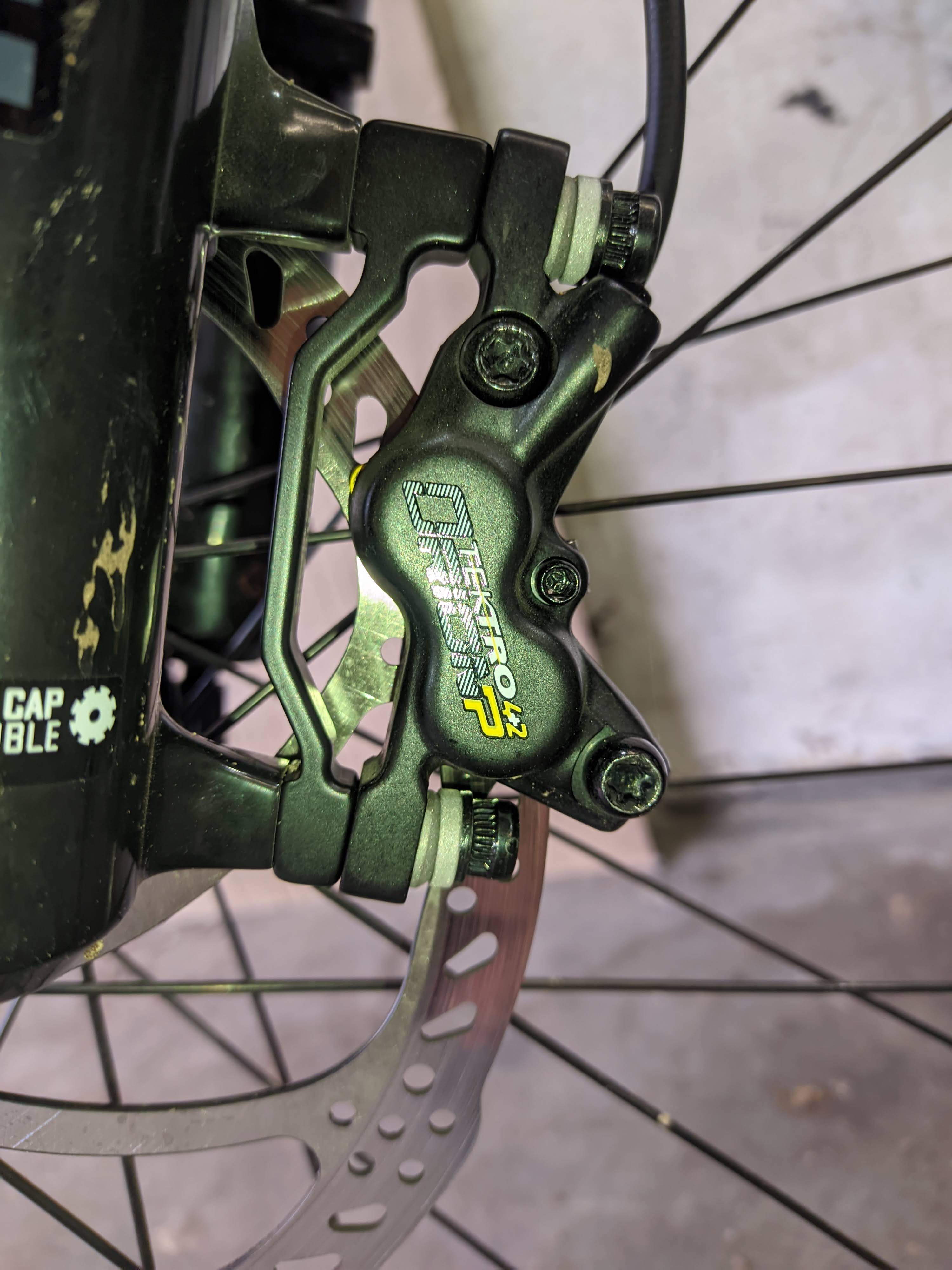

Dann ist es doch der adapter? 🤷‍♂️
Also der Shimano 20mm Adapter passt einwandfrei - Backen sitzen jetzt schön mittig auf der Scheibe :)
Vielen dank für eure Hilfe!
Dann ist es doch die Bremszange.
Die hat wahrscheinlich ein offset für 203 oder eben 183 Scheiben, brauchst dann entweder keinen adapter oder nen 20mm.

Das passt nicht ganz, die untere belagkante ist tiefer als die reibfläche.
ist schon arg dass man bei einem neuen Bike um 1,5mm korrigieren muß :frown:
finde auch das es jetzt sehr gut aussieht, innen ist noch nicht drüber und wenn aussen die Welle nicht am Sattel schleift dann ist alles ok
