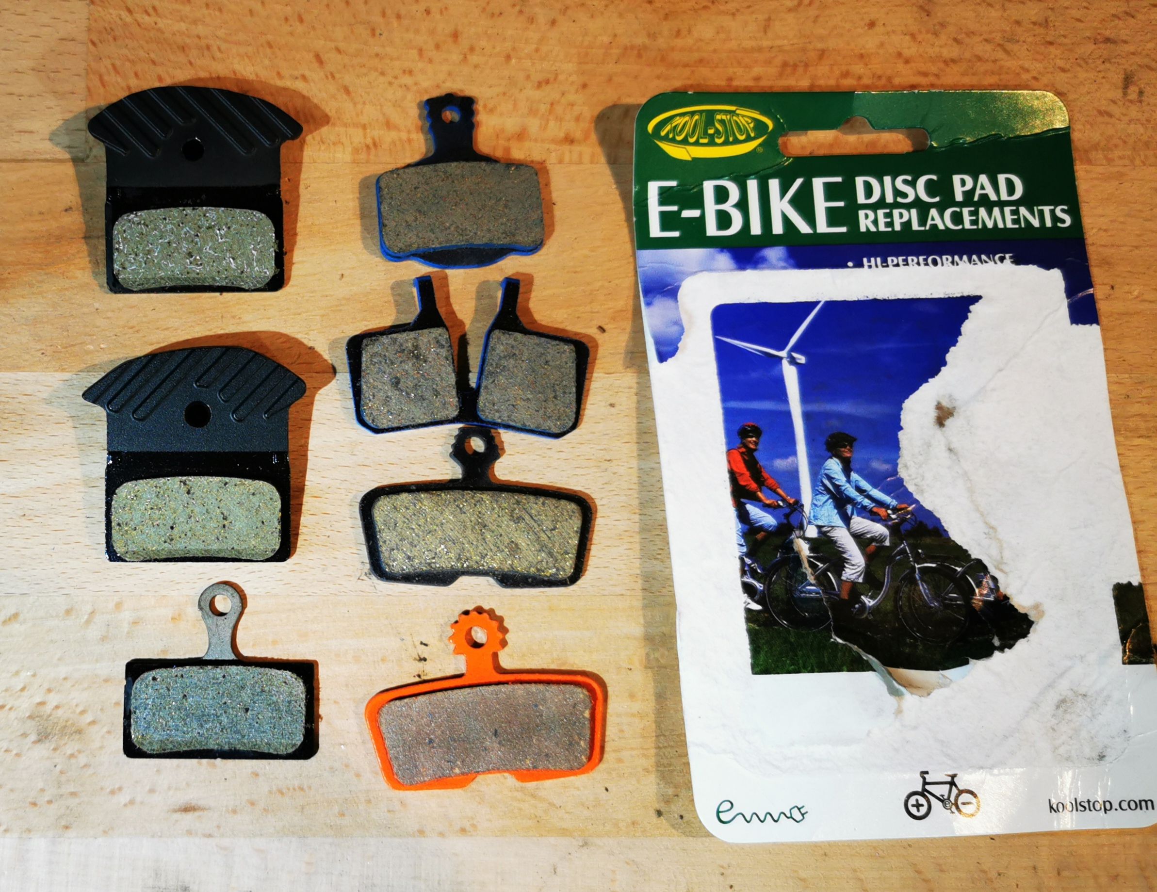

ich hab ihr halt jetzt zum Test die Kool Stop Beläge hinten eingebaut statt den originalen Bo1S , die Userbewertungen waren da sehr gut, angeblich bessere Wärmeabfuhr durch Keramikbeschichtung (für E Bikes optimiert)
und sonst bleiben immer noch Metallbeläge, etwas grösseres scheitert am Platz
etwas Metallanteil haben die meisten Beläge, ausser bei meinen Trickstuff Power rechts unten (aber die halten auch nicht lange)

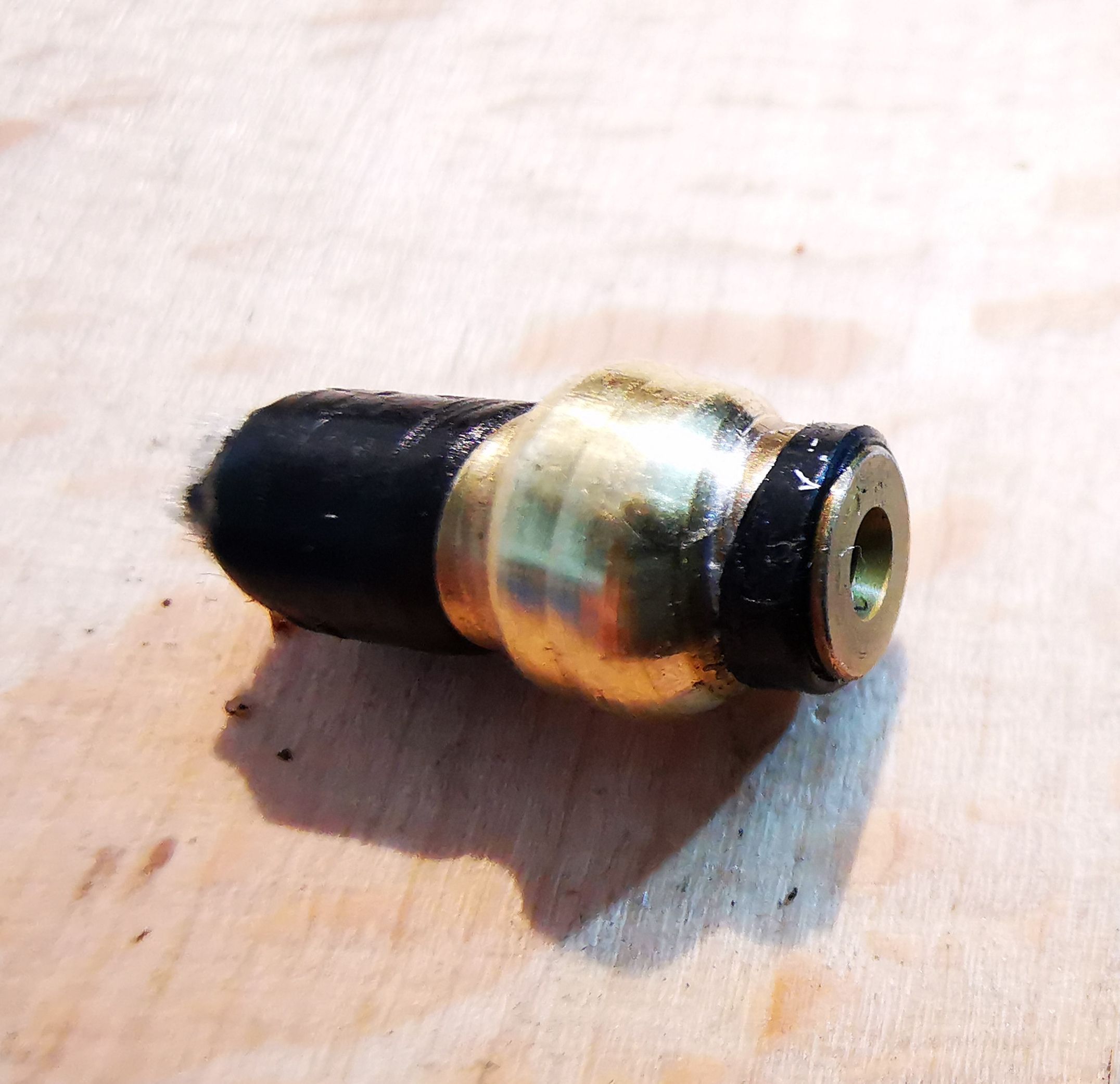

es ist schon die Fachwerkstatt auch ein Wahnsinn
die verkaufen der älteren Dame im 3 Wochenintervall neue Bremsbeläge, und als sie dann irgendwann lautstark reklamiert kommen halt noch neue Bremsscheiben rein, und selbst diese passen eigentlich nicht zur Bremse (sollten eigentlich einen breiten Reibring haben)
aber sowas haben sie nicht gesehen :mad: (Olive war schräg gequetscht und der Schlauch locker)
