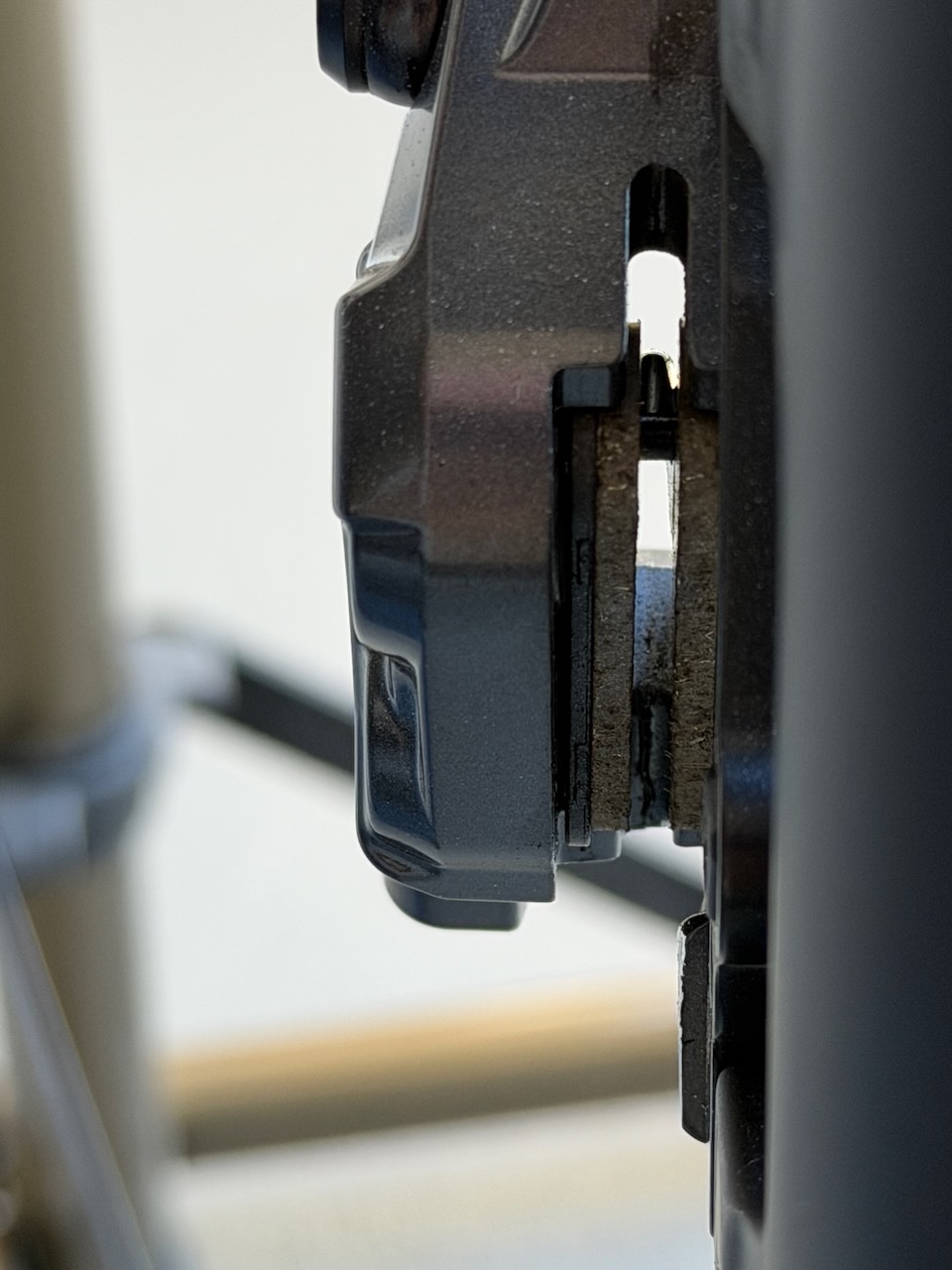

Heute Bike rausgeholt, gekuckt was Sache ist. Bremssattel versucht einzustellen (hab leider die Lösemomente der Schrauben nicht gemessen, viel wars nicht), klappt nicht, Spalt irgendwie komisch. Also Vorderrad raus, Bremse genau anschauen. Siehe Bilder.

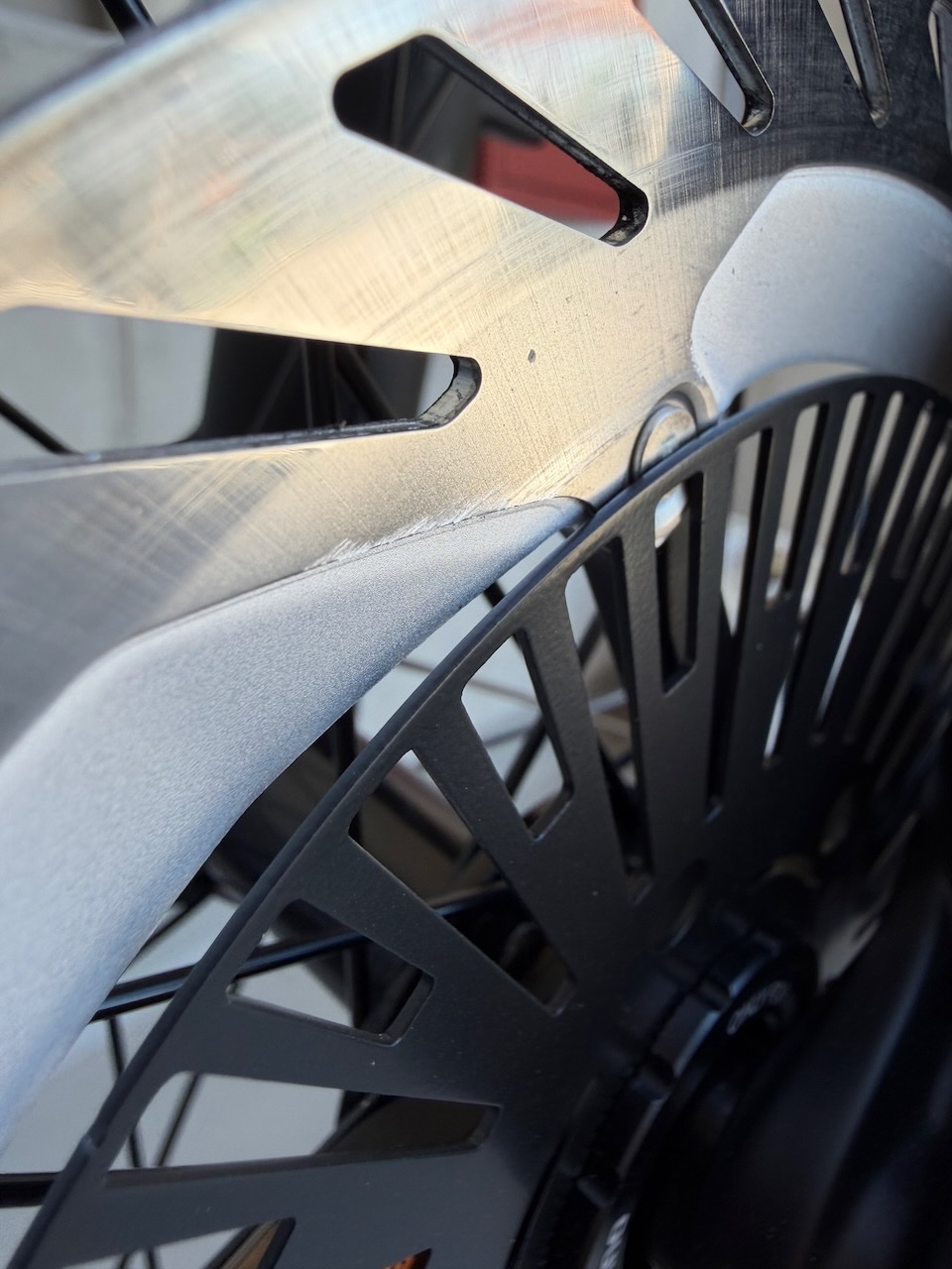

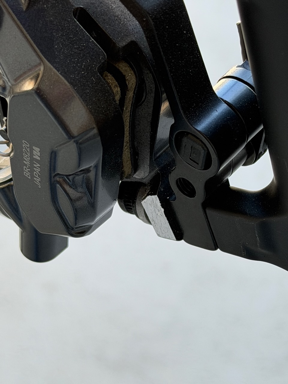

Wohlgemerkt, an der Bremse hab ich bis auf den Belagwechsel nichts gemacht und heute erstmalig den Sattel gelöst, das Rad hat 12 km auf der Uhr. Habe jetzt auch direkt die Finger davon gelassen und werde das Fahrrad wohl so wieder zum Händler stellen. Sattel ist klar, würdet Ihr eine Scheibe mit Riefen in dem Bereich noch weiterfahren?
Theorie: der Sattel war ab Werk nicht ausreichend fest und/oder wurde mit der fehlerhaften Kolbenstellung verbaut.

Nur damit wir vom gleichen reden: ich meine das abgetragene Material im Bereich der hinteren Postmount-Aufnahme. Da fehlt dem Sattel jetzt (oder schon zuvor?) bestimmt 1 mm Material.
Anstelle das Rad zum Händler zurückzustellen, habe ich mir die Bremse doch nochmal selbst vorgeknöpft, Gewährleistung hin oder her. War auch besser so, denn das war Try & Error. Kolben waren in Ordnung, also nochmal zurückgestellt und den Sattel eingestellt. Ergebnis: keine Bremsleistung, quietscht wieder wie am ersten Tag. Also Beläge wieder raus, abgezogen, Scheibe gereinigt - jetzt passts.... 5 Minuten. Quietschen beginnt von vorne.
Gefühlt einen halben Liter Isopropanol und ein paar Zehntel Belag-Schleifstaub später... endlich, die Bremse arbeitet auch länger geräuschfrei. Bin gespannt, ob es so bleibt. Was auch immer die bei Cube da auf die Scheibe aufgebracht haben. Es nervt jedenfalls, wenn man an einem fabrikneuen Rad solche grundlegenden Funktionen erst mal in Ordnung bringen muss.
