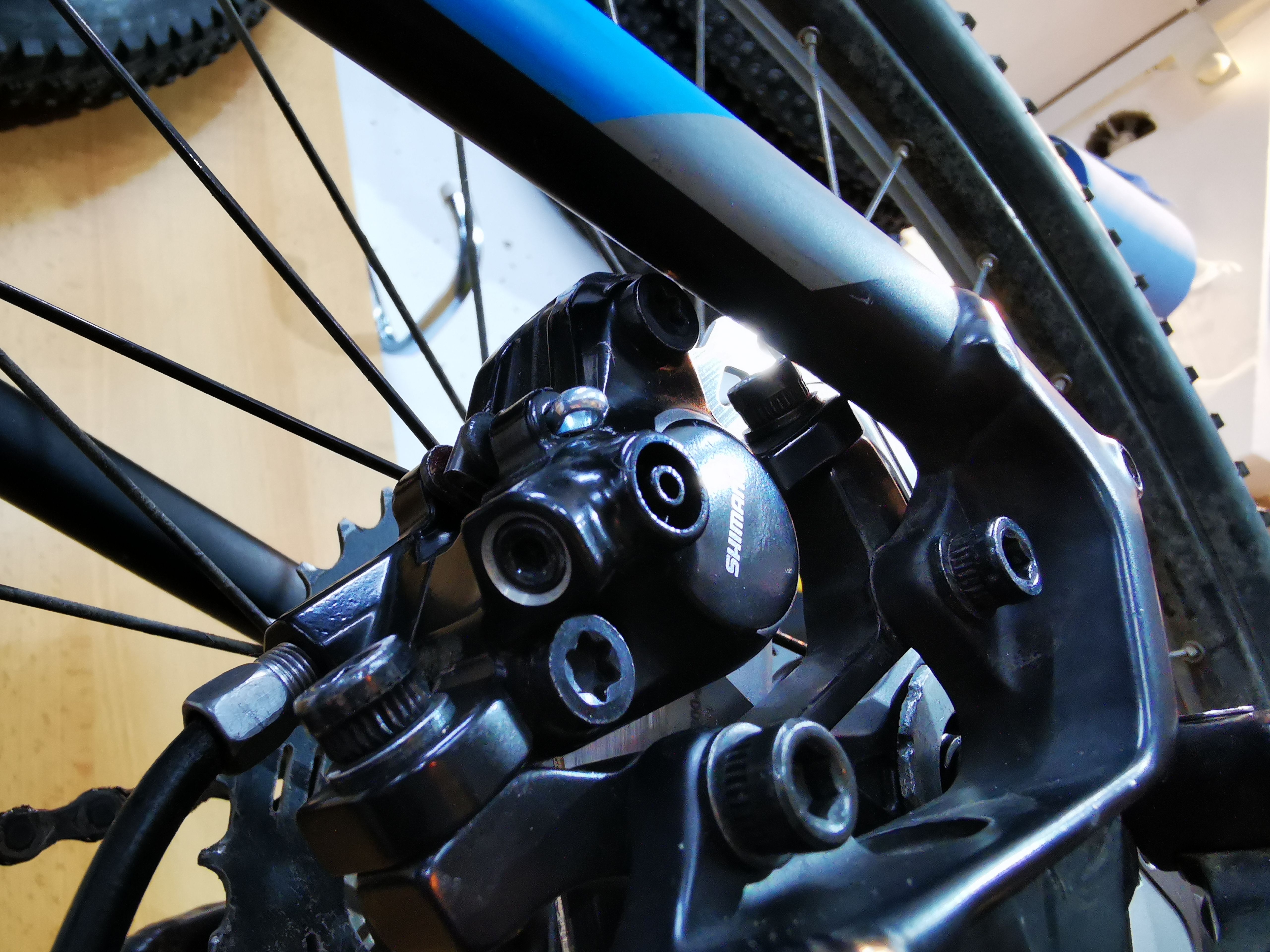

hinten ist am Rahmen auch kein Platz für eine 180er Scheibe (Sattel hat kaum Luft zum Rahmen)

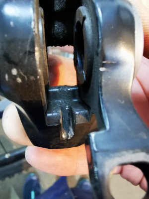

das kratzende Geräusch vorne war von der neuen Bremsscheibe, die hatte oben an der Stirnseite leicht am Sattel Kontakt
(lässt sich mit einer zusätzlichen Beilagscheibe beheben)

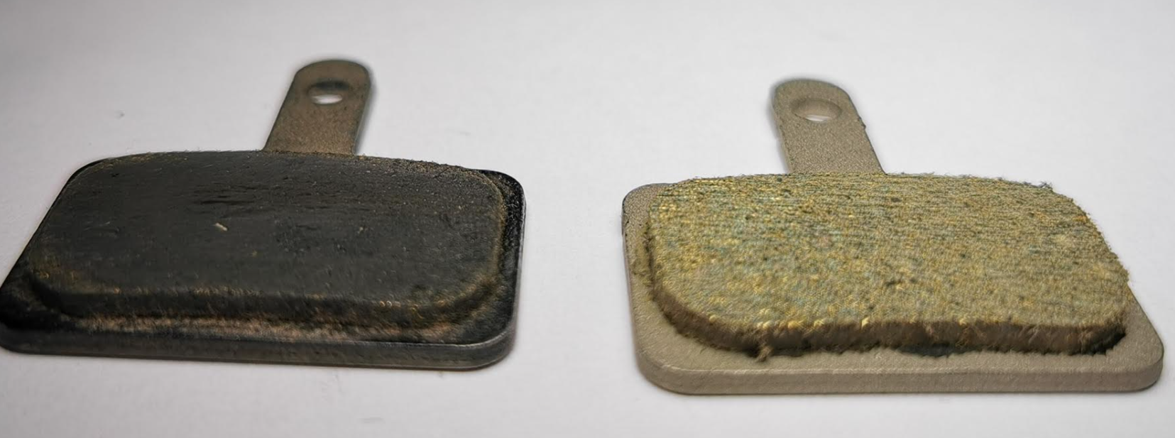

ein Schlauchanschluss war leicht undicht (Olive hat sich am Schlauch etwas bewegt) und hinten waren die Beläge total dunkel und glasig glänzend, hab den Schlauch etwas gekürzt und einen neuen Pin und eine neue Olive rein und auch die Beläge gewechselt

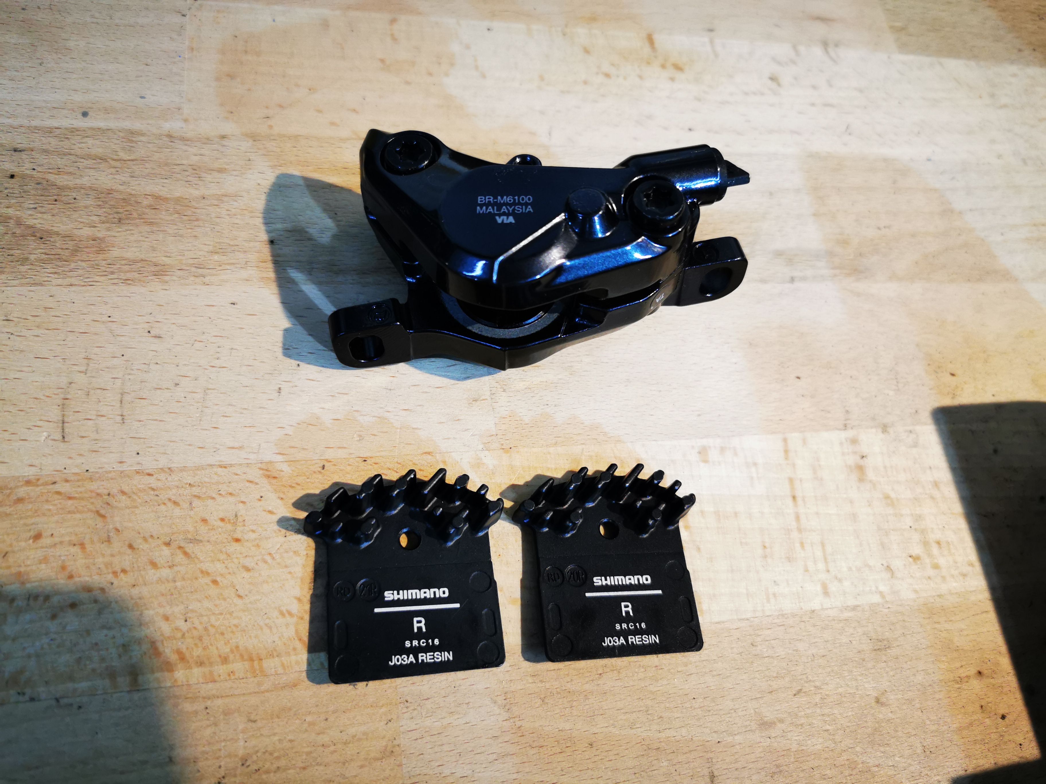

hätte noch 2 neue Deore Sättel (M6100) und massig J03A Resinbeläge mit Kühlrippen, die würden vermutlich besser zu den verbauten Scheiben passen, bringt das deutliche Vorteile ? (am Trek läuft das gut, bin aber nicht so schwer wie meine Bekannte)

- Alles wieder richtig verbauen und einbremsen - dabei darauf achten, dass die Beläge nicht verglasen.

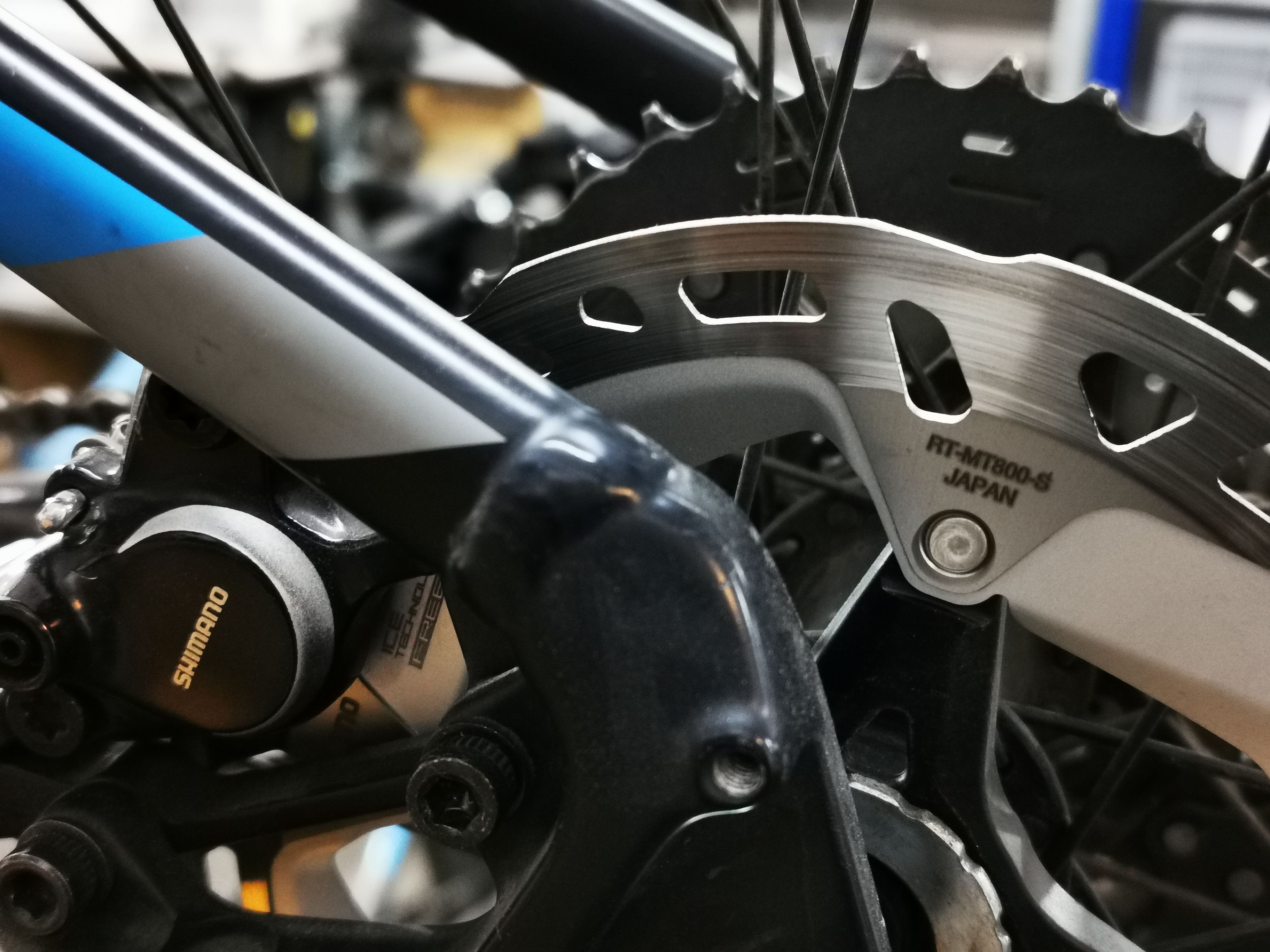

hab mal einige Bilder gemacht

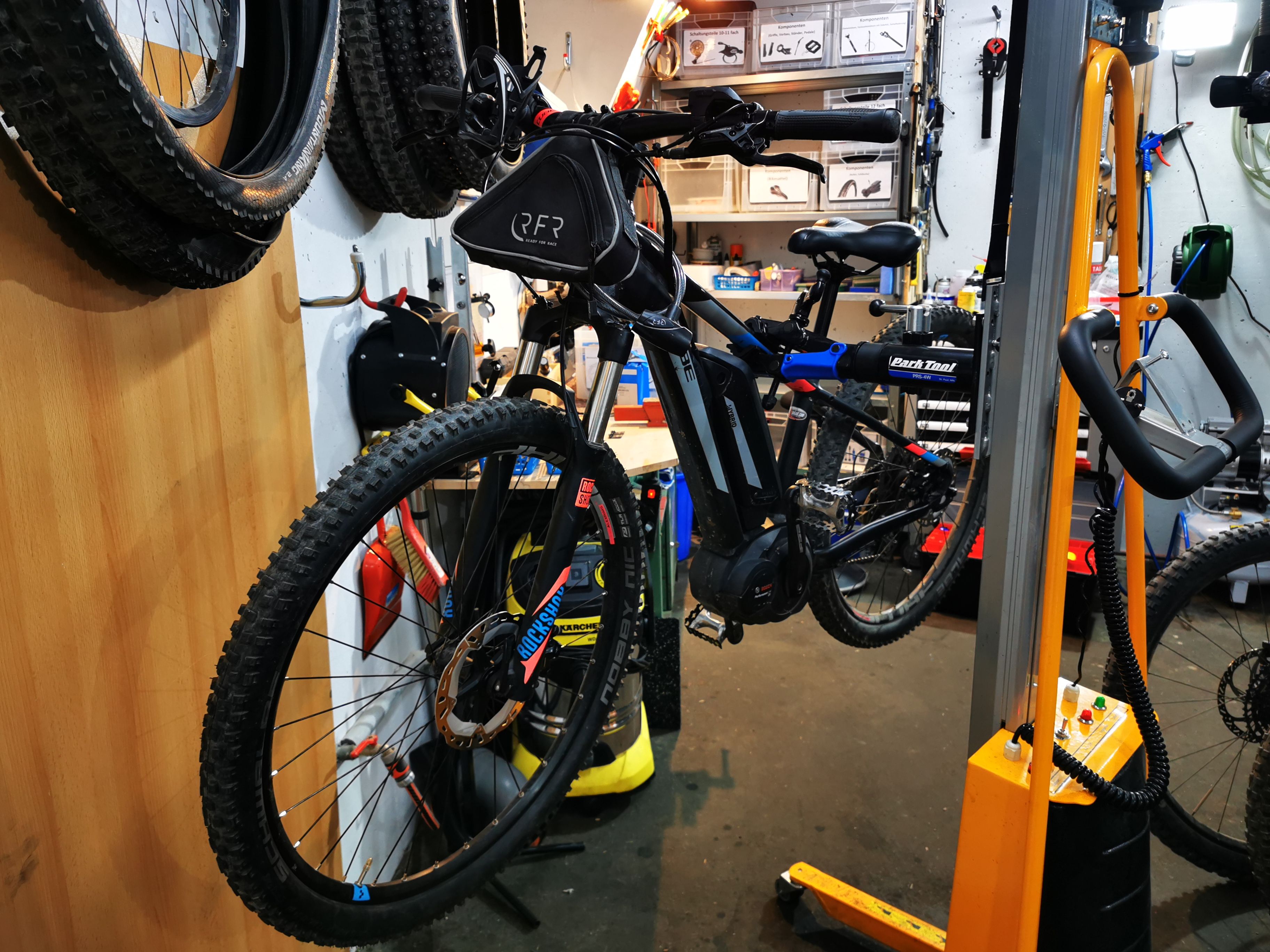

es handelt sich um ein Cube Access 14" Bj. um 2017
Kontakt Scheibe am Sattel

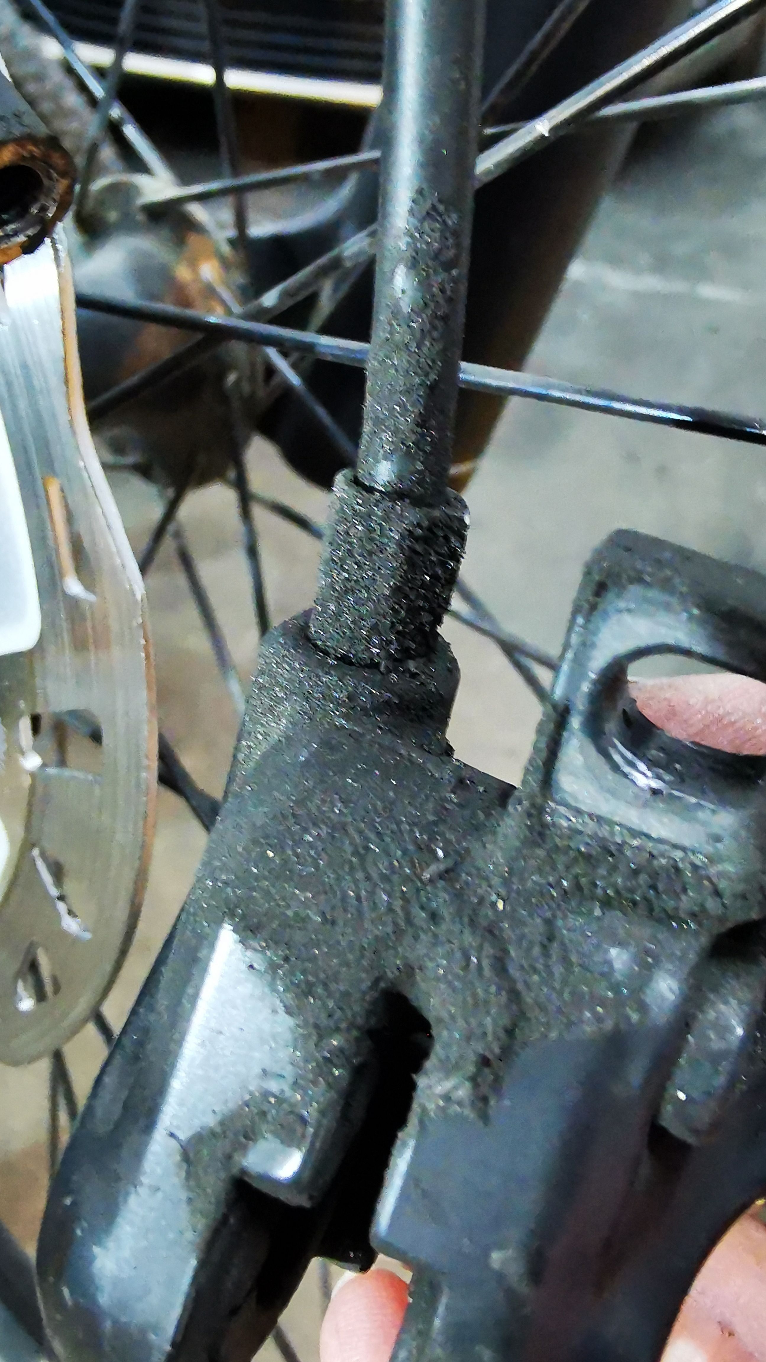

sieht nach Flüssigkeitsverlust aus
vom Fachhändler verbaute Scheiben MT800
Alternative welche ich vorätig hätte (funktioniert an meinem Trek ganz gut)
nur 2 mm Platz nach oben am Rahmen (Umbau 160 auf 180 daher eher nicht möglich)
Eigenwilliges Bremsverhalten ist das eine (schwer abstellbar), das andere ist der Ölverlust, den du schon
abgestellt hast.
Hatte beim Focus hinten einen schwergängigen Kolben gepaart mit einen minimalen Ölaustritt, der i-wie an und in die Beläge kam.

Denke du hast alles abgestellt. Die Scheibe ist doch auch brauchbar. 180mm geht ja nicht.

180 sollte hinten auch gehen 😉
zumindest beim bestehenden Sattel (Br M315) komm ich nicht weiter nach oben
beim Deore Sattel müsste ich testen, der hat die Schrauben vom Sattelgehäuse auf der anderen Seite
und ist daher an der kritischen Stelle schlanker
bin mir nur nicht sicher ob das viel bringt, ist ja dann doch wieder mehr Aufwand (neue Scheibe tauschen, Sattelaufnahme tauschen)

4 Kolben geht ganz sicher nicht da die Bremse hinten mit IS Aufnahme innerhalb vom Winkel hinein gezwängt wurde und bei 14" Rahmen kein Spielraum mehr für grössere Scheibe oder grösseren Sattel da ist, es geht höchstens die Deore 2 Kolbenbremse mit den schmalen Belägen rein (J03A usw.) , wäre auch schon besser denn dann passt die Bremse wieder zu Scheibe (Fachhandel hat ihr eine Scheibe mit schmalen Reibring eingebaut) und da gibt es auch Beläge mit Kühlrippen
