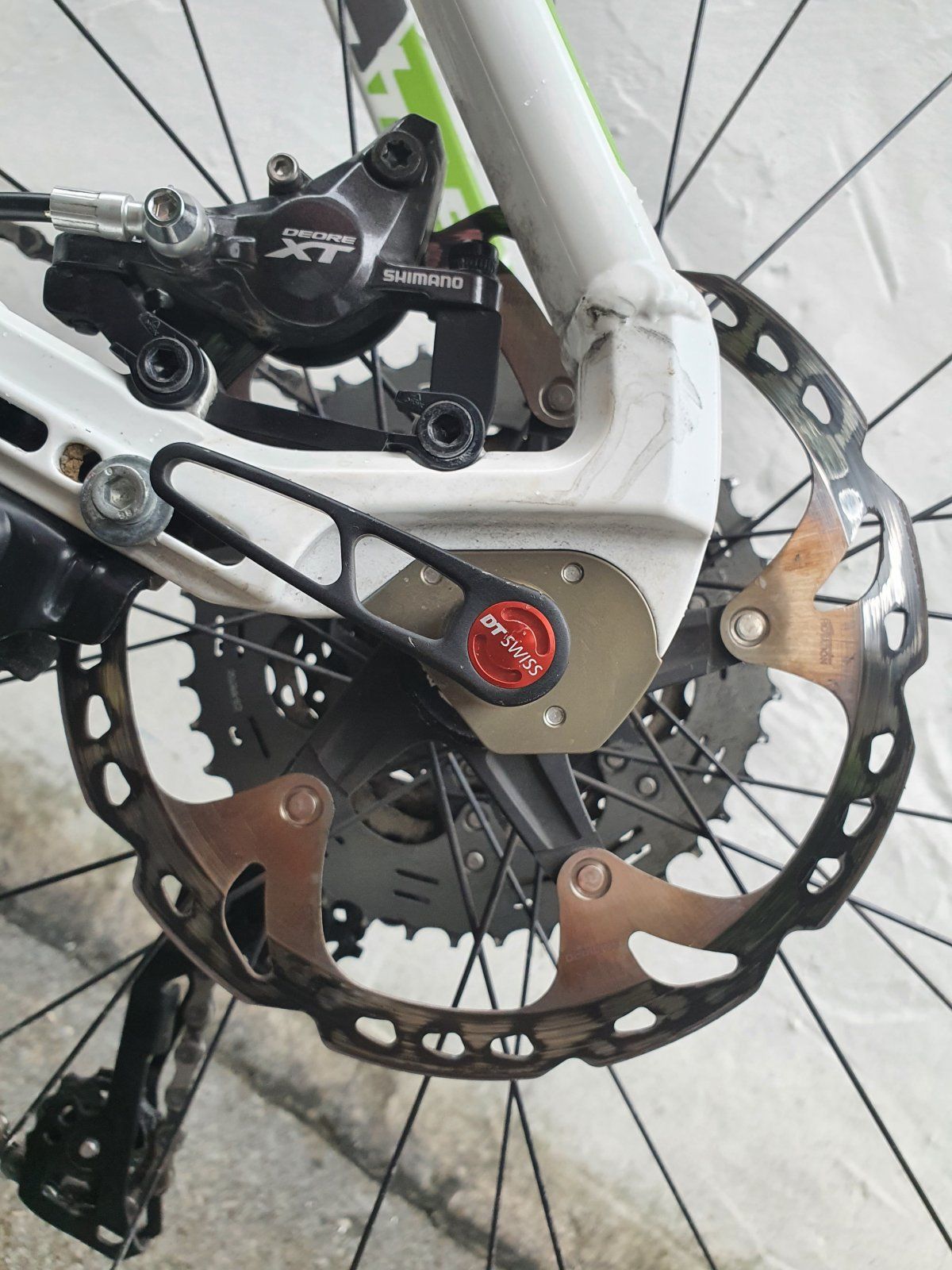

Konkret zum Fall: ein 203er Adapter kommt auch deutlich nach vorne. Es könnte also genügend Platz bleiben. Ob der Rahmen das hält, ist natürlich eine andere Frage.

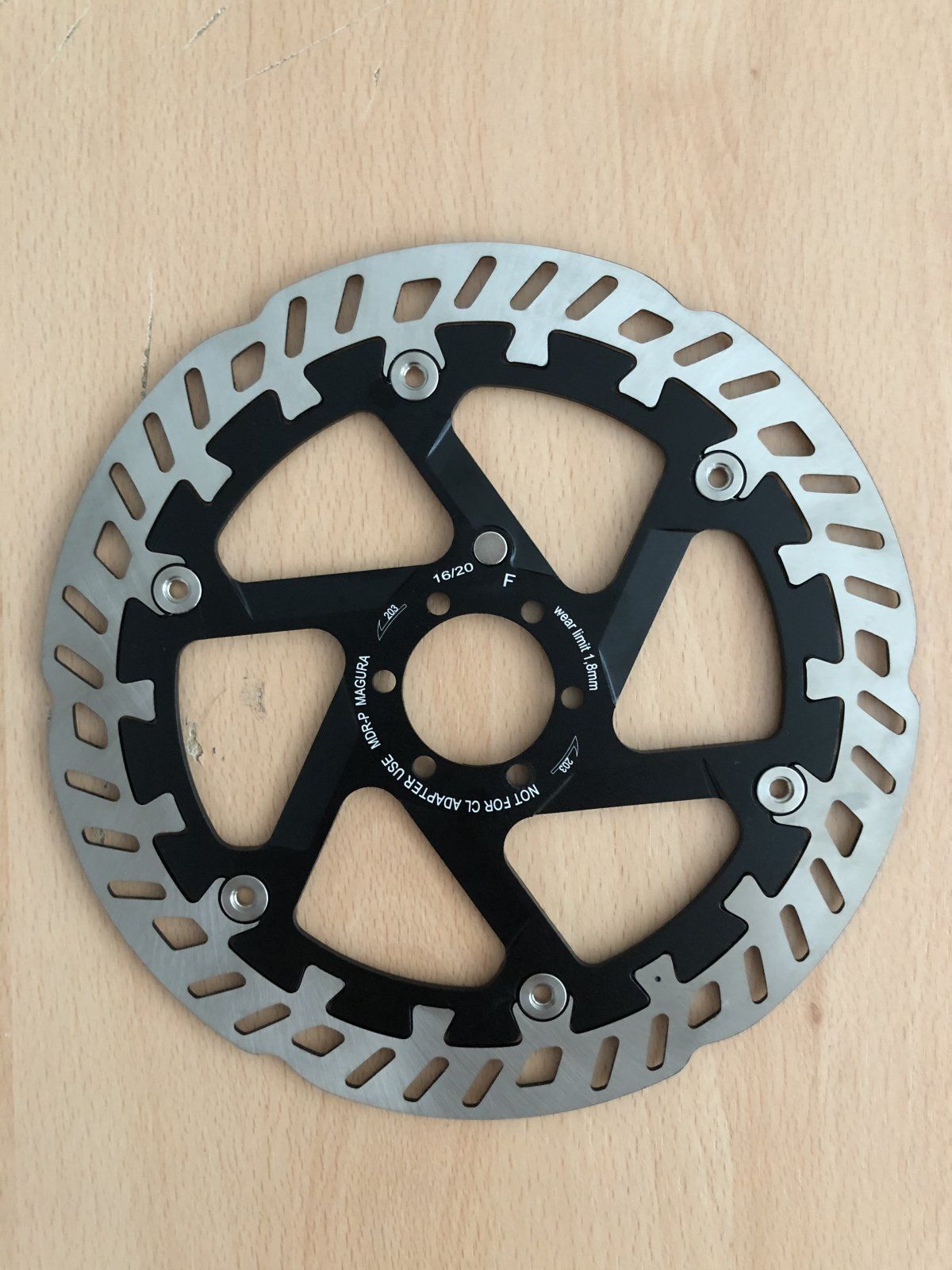

Wir fahren an 4 Bikes die Shimano XT 4 Kolben u.-2 Kolben Sättel mit der Magura MDR-P Scheibe. Auch mit CL Adapter von DT Swiss. Das eine Bremsscheibe mit mehr „Fleisch“ die Wärme besser abführt sollte eigentlich jedem einleuchten. Totbremsen kann man die Scheibe natürlich auch. Vergleicht einfach mal die Reibringfläche mit der Shimano Scheibe betr. Materialanteil.

Anbei ein Bild der Scheibe, sagt wohl mehr als 1000 Worte.
Auch zu sehen warum 203mm wohl schwer machbar ist.
