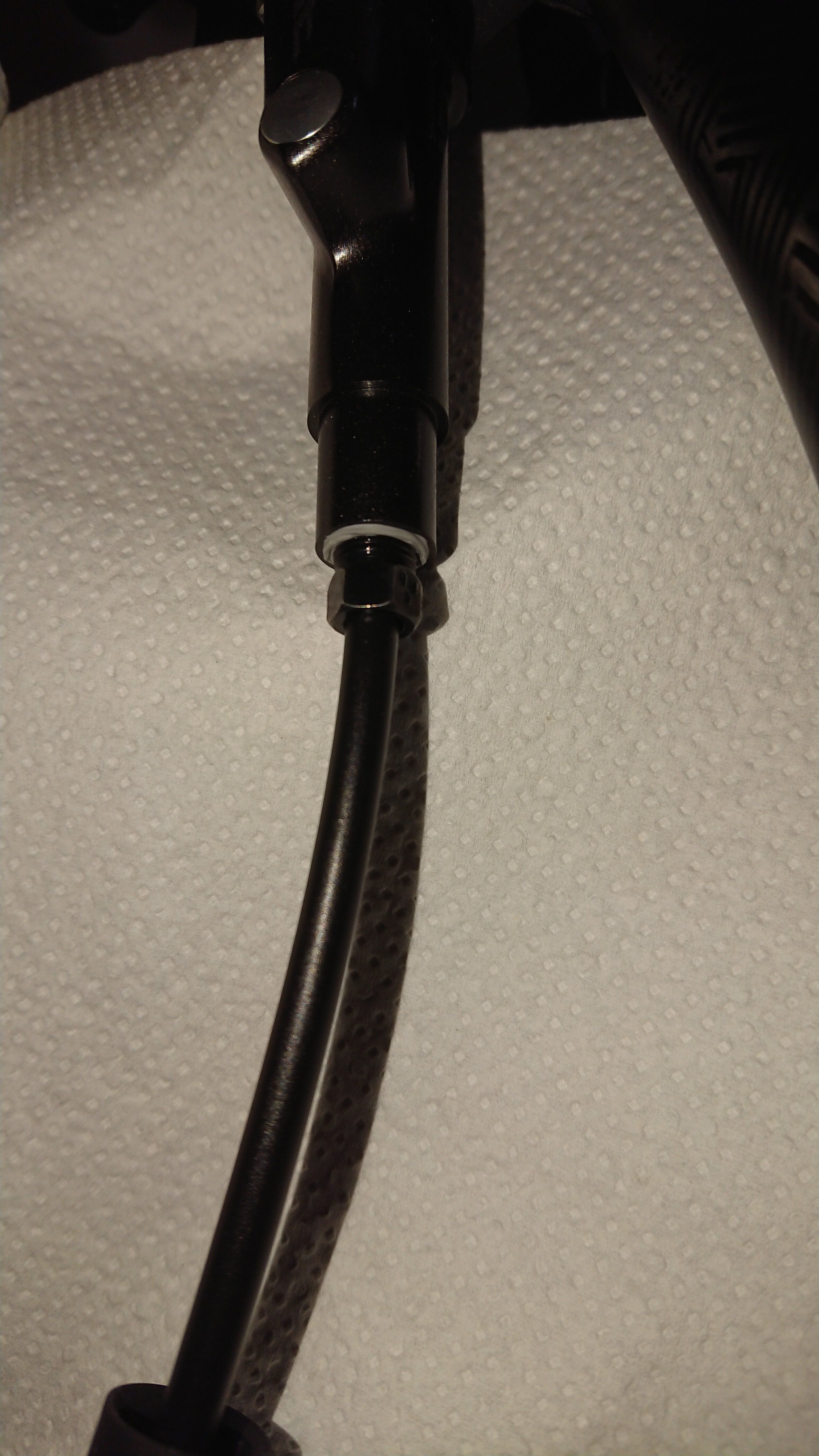

Ich habe heute mein Cube Action Team gereinigt und dabei ist mir bei meiner Shimano Saint Bremse genau das selbe aufgefallen wie bei dir. An der Pumpe für die hintere Bremse ist bei der Leitung eine Art Teflonband zum abdichten verwendet wurden. An der vorderen Bremse ist nichts dran. Meine Schraube ist jedoch nicht beschädigt.

Klasse, also bei mir sieht das Gewinde nicht mehr ganz brauchbar aus vom Hebel.
Grundlos macht da auch niemand vorsorglich Dichtmasse hin.....

An meiner hinteren Saint Bremse ist dies ebenfalls vorhanden und kein Teflonband, sondern dies ist eher Gummiartig. Habe die Schraube heraus gedreht und das Gewinde ist innen und aussen im Top Zustand. Schon mal jemand auf die Idee gekommen das dies normal sein könnte? Weil scheinbar immer nur am hinteren Hebel + bei mehreren Leuten vorhanden.

wenn es normal sein sollte, wunder ich mich
1. dass bei den neuen XT Hebeln keine Dichtmasse dran ist
2. bei meiner SLX mit gleicher Hebelbauform(alt) wie bei der Zee auch kein Dichtmittel dran ist
3. wozu sollte auf der rechten Dichtmittel sein wenn es auf der linken und bei allen anderen Bremsen auch ohne geht?
4. hätte Schimano das Dichtmittel vorher angebracht und man dreht in ausgehärtetes Dichtmittel die Mutter, dann würde da so und so nichts abdichten
das Zeug sieht bei mir 1zu1 aus wie graues Ölwannendichtmittel ausdem KFZ Bereich von Elring(Dirko grau)
Ich möchte jetzt nicht zwingend mein nicht mehr taufrisches Gewinde mit der Dichtmasse in Verbindung bringen weil die rund genudelte Überwurfmutter ja Fremdverschulden und Gewalteinfluss zeigt

Servus,
es handelt sich bei allen Shimano Bremsen um "Schneidringverschraubungen" welche in vergleichbarer Bauweise seit Jahrzenten in der Industrie an diversen Hydraulikanlagen verwendet werden. Der Einsatz von Teflonband, Loctite Hydraulikdichtung oder diversen Dichtungsmassen ist MURKS und zeigt das entweder nicht korrekt gearbeitet wurde (Olive/Schneidring/Verstärkungshülse sitzt nicht korrekt) oder die "Hohlschraube" wurde zu fest angezogen u. die Dichtfläche der Olive verquetscht. Die Verstärkungshülse sollte möglichst auch nicht mit einem Hamme oder ähnliches-eingeschlagen werden. Ich benutze dieses Werkzeug www.bike-components.de/de/Shimano/Werkzeug-fuer-Bremsleitungen-TL-BH62-p34482/

der Meinung bin ich mit meinem technischen Sachverstand halt auch.
Ich habe bei mir jetzt die Verstärkungshülse mit einem Hammer(Hartplastik) eingeschlagen, wobei man eher von Klopfen spechen muss, weil die Hülse geht schon recht leicht rein, weshalb ich da jetzt keinerlei Problem sehe, dass nicht mit den 2 Klemmbacken zu machen
Die Hülse ist aus Edelstahl und solange man diese von Hand gerade ansetzt und dann nicht mit dem Hammer schief drauf rumklopft passiert da auch nichts.

Dieses Gummizeug ist (jedenfalls bei mir) aber scheinbar nicht um irgendetwas vernudeltes abzudichten oder so. Wie gesagt, das Gewinde ist innen und aussen einwandfrei und die Linse am Schlauch ist auch in Ordnung. Ich komme auch aus der Mechanik und ich sehe ehrlich gesagt nicht wieso dies dort mit verbaut wird?
