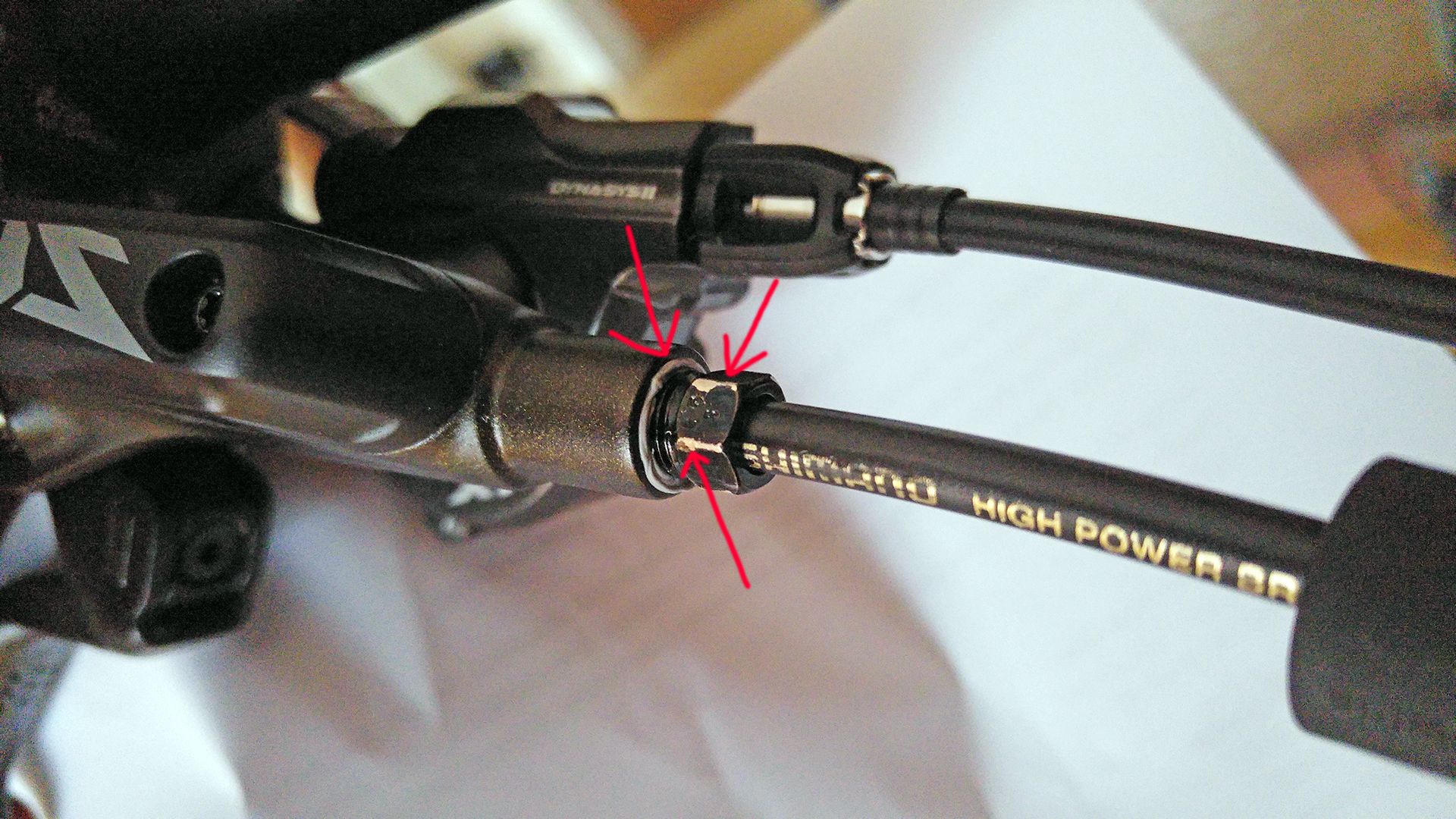

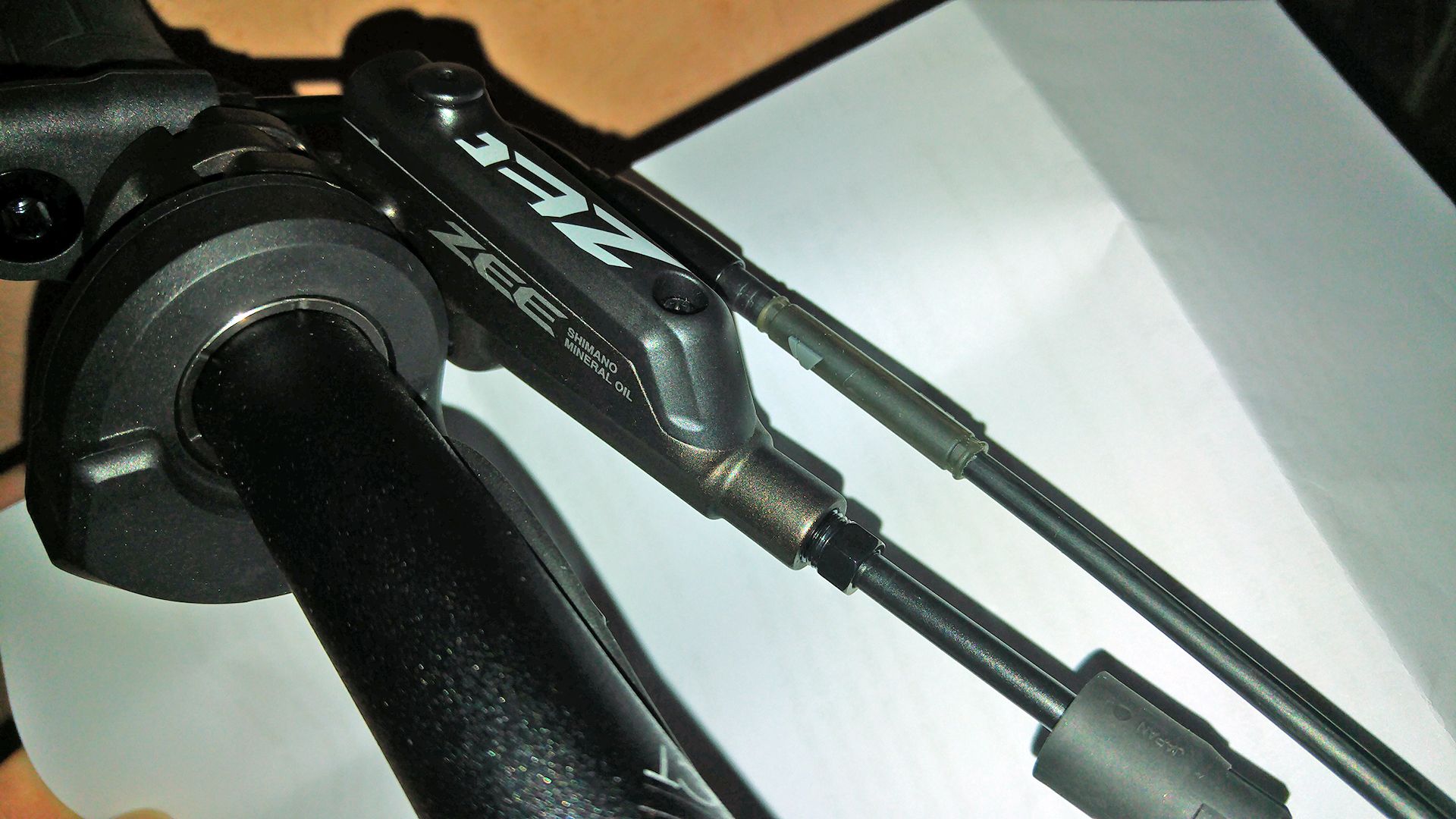

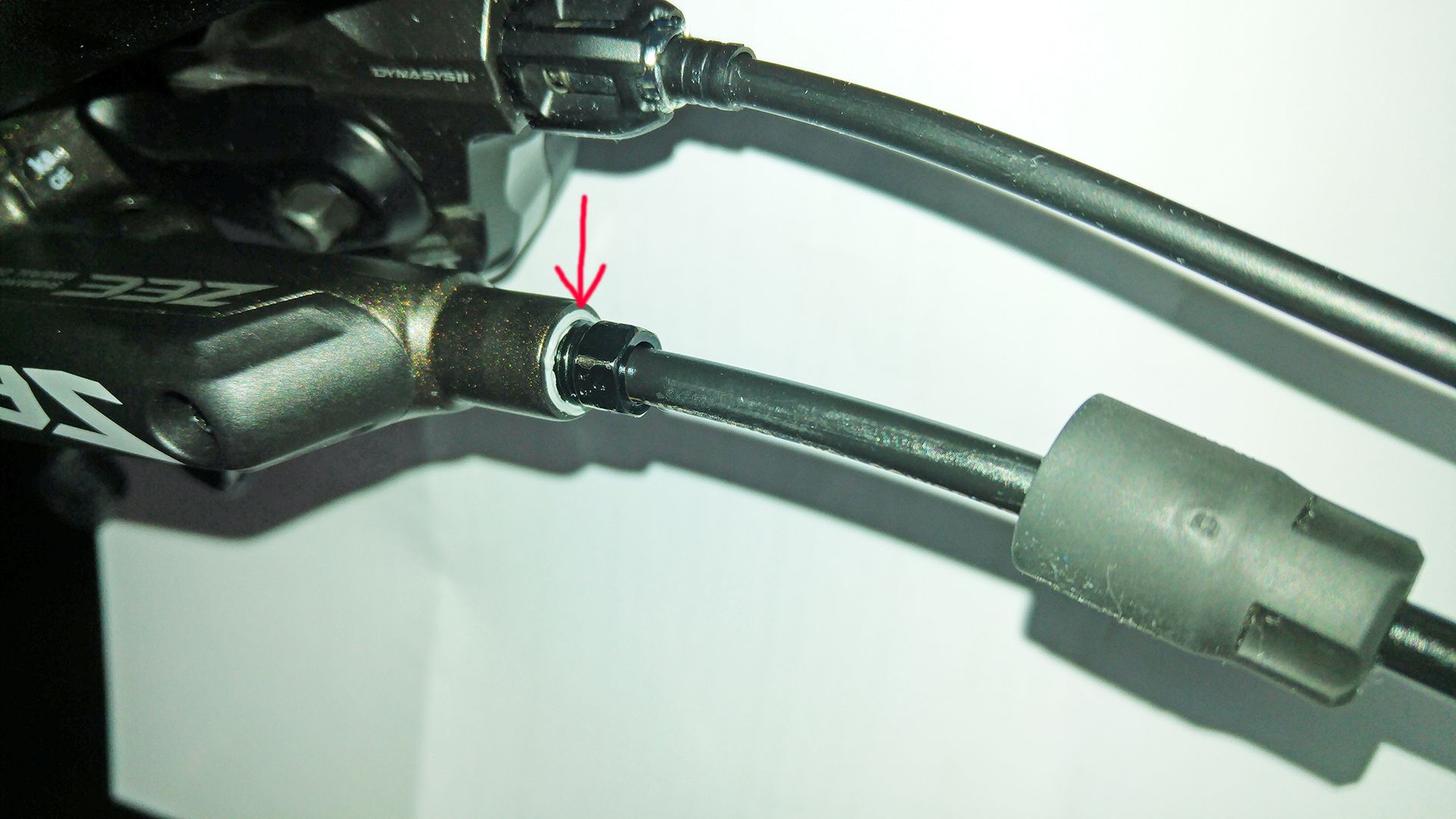

Mir ist aber heute noch was anderes aufgefallen. Hatte gestern zwar alles angeschaut, aber nicht die Gummischutzhüllen an den Bremsleitungen am Hebel abgezogen.... ich wüsste nicht, warum man an der Verschraubung 1. graues Silicondichtmittel aufträgt und 2., die Überwurfmutter schön vermurkst und halb rund dreht.
Das riecht doch nach irgend einem Undichtigkeitsproblem was man pfuschig reparieren wollte...... somit reißt men Canyonproblem noch nicht ab und ich werde morgen wieder anrufen müssen......
Allerdings wird das Problem nicht mit meiner schlechten Bremsleistung zusammen hängen denke ich, weil es bremst ja vorn und hinten schlecht, und die andere Seite(vorn) ist in ordentlich verschraubt

Ich sehe keinen Sinn warum dort Dichtmittel reinsoll, die Verschraubung dichtet über einen kleinen Konus ab. Ich hatte nicht gelesen dass das Rad neu ist, ist also noch unverständlicher, es sei denn das Rad war vor der Auslieferung etwas schmutzig und sie haben es mit irgendwas eingesprüht.
Obwohl Canyon eigentlich genügend Erfahrungen haben müsste.

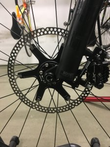

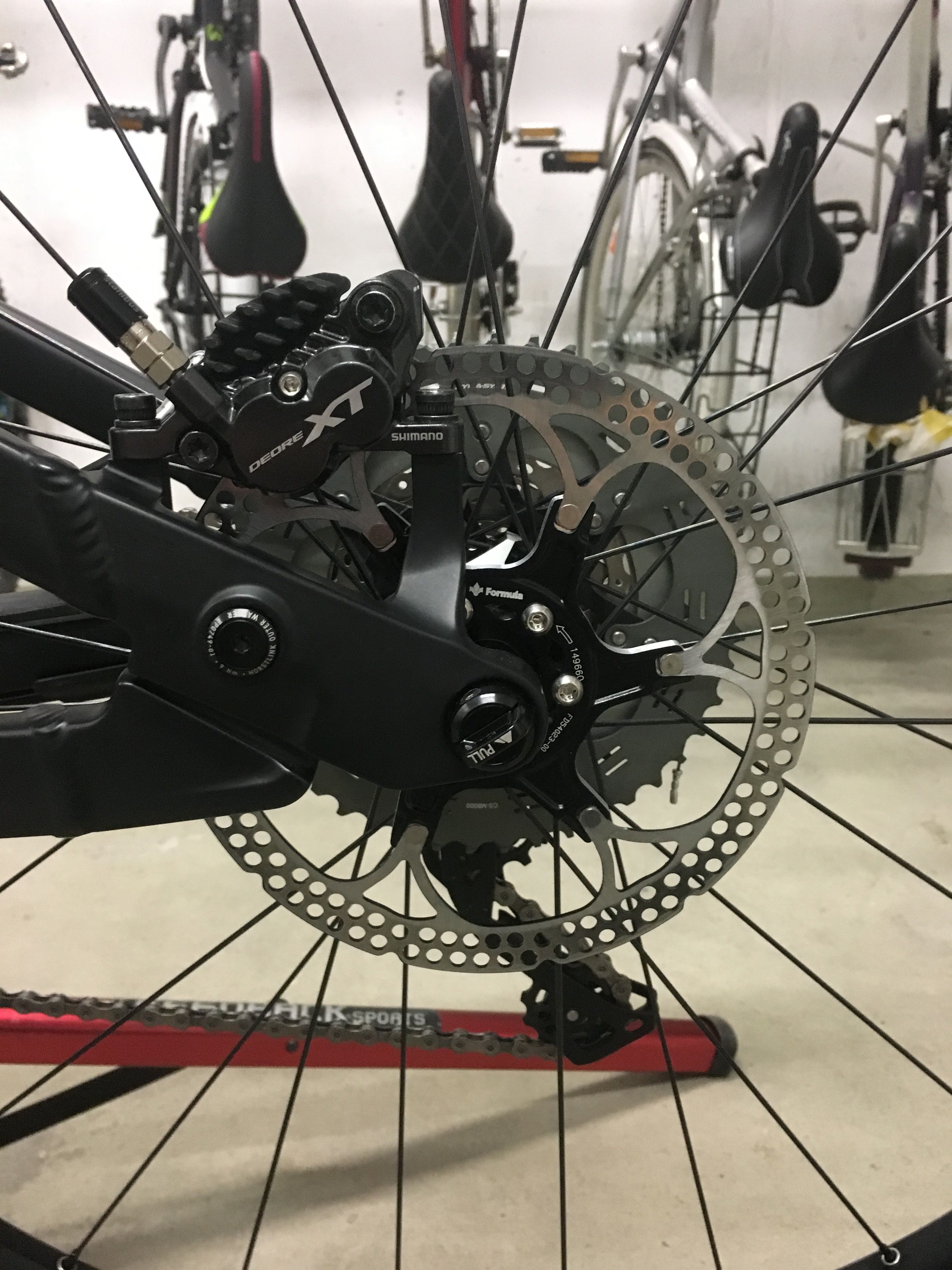

Ich u. 4 MTB-Kollegen fahren die 4-Kolben XT BR-M8020 mit diesen Belägen an diversen E-u.-BIO MTB. Der Bremssattel von Shimano 8020, Zee u. Saint ist 100% ident. und man kann die Geber (Bremshebeleinheit) nach belieben mit den Bremssätteln kombinieren.
Nach ca. 30 Bremsungen von 25 km/h bis kurz vor Stillstand ist die Bremse als "eingebremst" zu bezeichnen (nach 10 x abkühlen lassen u. niemals auf Bremsscheibe fassen, Handschweiss ist auch Fett).
Mit der Bremse sind problemlos Stoppies auf Asphalt (wenn gewünscht) mit 1 Finger möglich. Auf den Fotos meine aufgerüstete Bremsanlage am NEURON:ON 7.0. (Shimano BR-M8020 mit Formula Bremsscheiben).

Um den Hebel zu tauschen inklusive der vermurksten Überwurfmutter und ggf. Leitung muss man die Leitung bis zum Sattel erneuern, da die Leitung im aktuellen Zustand komplett straff im Rahmen verlegt ist und am Lenker schon so kurz ist, dass 1 oder 2cm kürzen(für neue Olive usw.) nicht drin sind, dann kann ich den Lenker nicht mehr 90grad abwinkeln....
Und um die Leitung zu verlegen muss meine ich der Motor ausgebaut werden........
