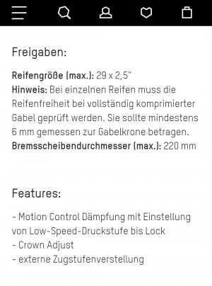

Bremsenupgrade von M420 auf Saint/XT/Zee/MT7?
Hier steht 220...

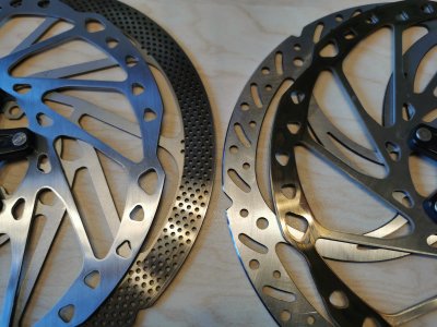

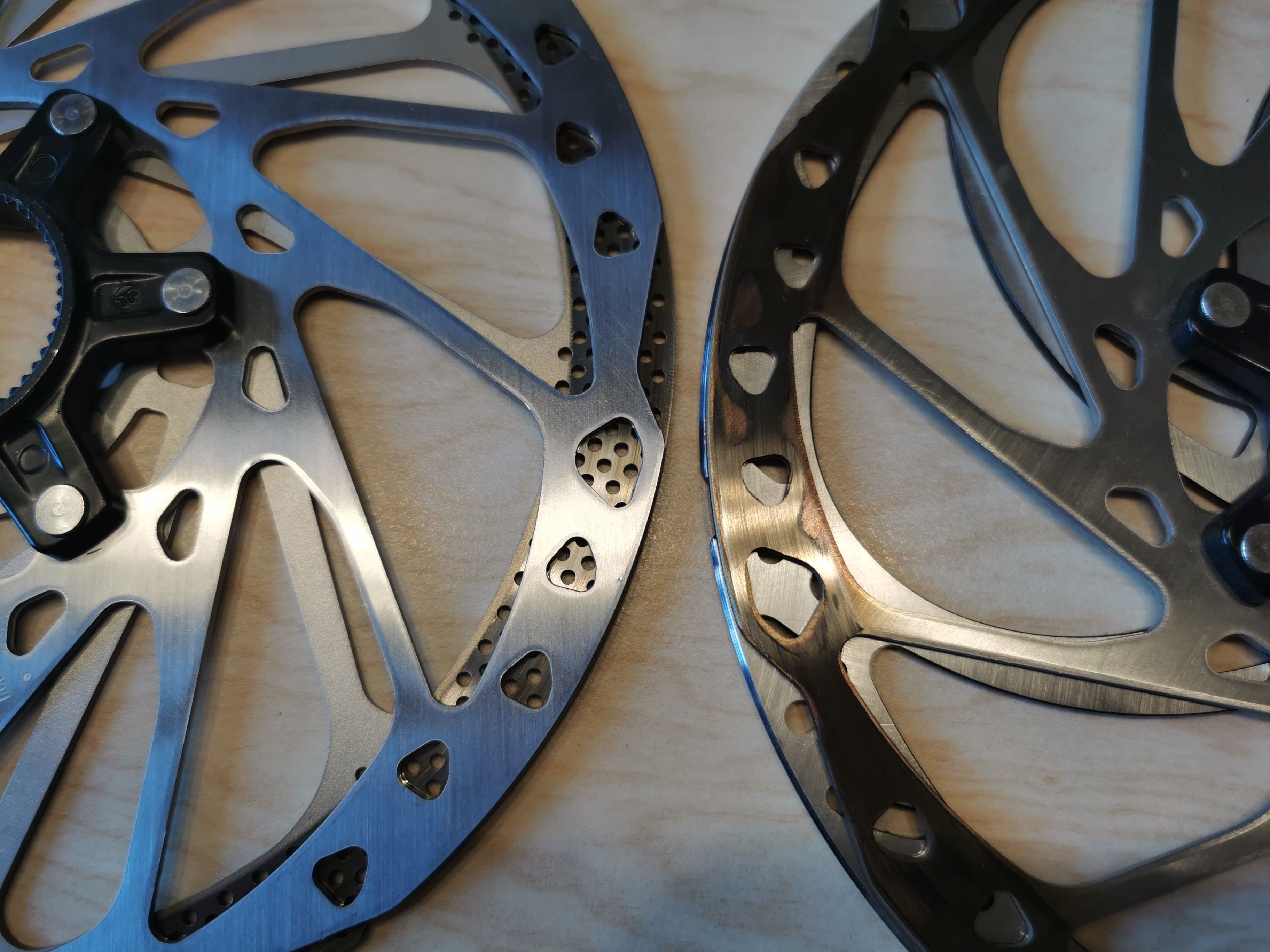

allerdings muß man auch unbedingt bei höherem Gesamtgewicht die Bremsscheibe beachten, lt. meinen Bremstests gibt es bei intensiveren Einsatz deutlich unterschiedliche Leistungsabfälle
massiv gebaute Bremsscheiben haben da nochmal deutliche Vorteile in Bezug Bremsleistung, und auch beim Leistungsabfall durch Überhitzung gibt es gravierede Unterschiede bei schwächer gebaute Scheiben
und dann noch eine guten hitzestabilen Belag dazu, dann kann man in Summe schon sehr viel raus holen
es bringt halt nicht viel wenn man eine Top Bremse dran baut und dann nach 300Hm der Belag abraucht weil man eine schwach gebaute Standardscheibe drinnen hat, bei mehr Bremsleistung muß man auch die Hitze besser abführen können (über die Reibfläche)
Lg Tirolbiker63
Standardscheibe und eine massive Brakestuff und Trickstuff HD
mehr Kühlmasse, mehr Reibfläche, stabile Stege, dicker, gleichmässigere und griffigere Oberfläche usw.

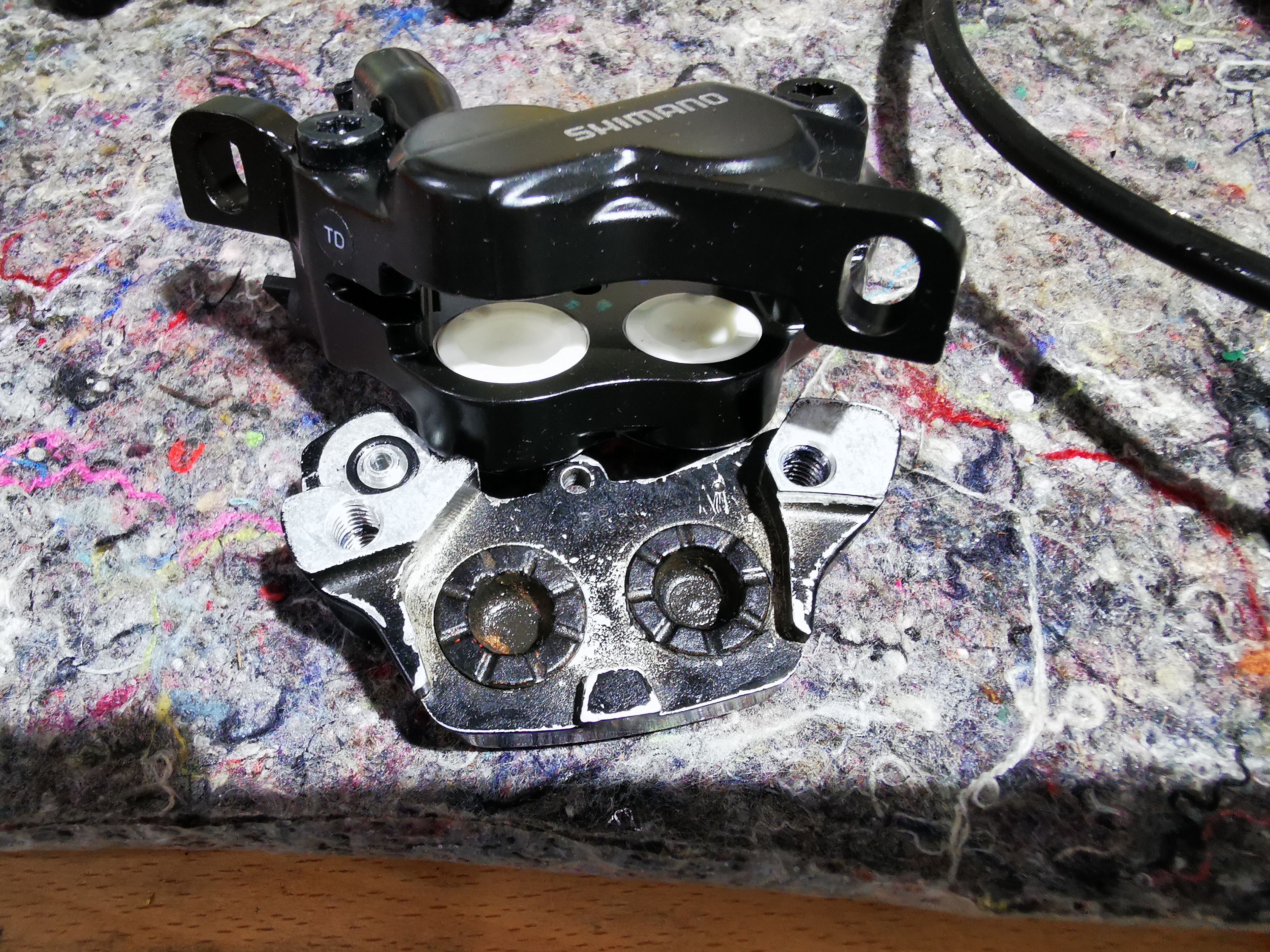

ich hab zum Vergleich keinen MT420 Sattel da , ich glaub da wurde auch etwas beim Kolbendurchmesser geändert (einer ist zumindest grösser bei der MT520)
Servowave würde ich jetzt mehr dem Bremshebel zuordnen (veränderte Übersetzungskurve) zuerst schneller direkter Weg dann zunehmend mit mehr Kraft (mehr Keilwirkung und weniger direkt)
gegenüber meiner alten Sram sind die Kolbendurchmesser und die Belagfläche bei der MT520 etwas grösser geworden, die MT520 hat jetzt auch keine Kunststoffstöpsel als Kolben sondern Keramikkolben, Keramik ist halt besser bei Verschleiss und nicht hitzeempfindlich (verzieht nicht) , ev. ist es auch ein Faktor wie die Wärme ins Gesamtsystem abgeführt wird, staut sich die Hitze beim Belag und beim Kolben ist das gar nicht gut

bei den Scheiben bevorzuge ich TS HD (Brakestuff kühlt auch extrem gut ist aber schweineteuer)
bei den Belägen bin ich bei TS (Standard oder Power) und derzeit fahr ich sehr viel Galfer violett (extrem hitzebeständig und kein quietschen) der Galfer violett hält auch die Scheibe sehr gut blank (kommt mir vor wie ein Lightmetallbelag aber viel leiser)

Doch. Klar kannst du an die 420er Kolben andere Hebel bauen. Fahre ich so auf dem Hinterrad. Vorne 520 hinten 420 mit ml501 Hebeln.
Und, meines Wissens nach sind die Kolben bei der 420 gleich groß nur nicht aus Keramik.
Gehen tut vieles. Die Kombi steht nur nicht auf der Shimano Kompatibilitätsliste.
Bei den 4-Kolben Shimano Bremsen ist der in Laufrichtung nachlaufende Kolben immer größer. Damit wird dem Verhalten der längeren Beläge Rechnung getragen. Da will der vorlaufende Kolben Belag immer nach innen und der Nachlaufende nach außen. Wie bei der Felgenbremse.
