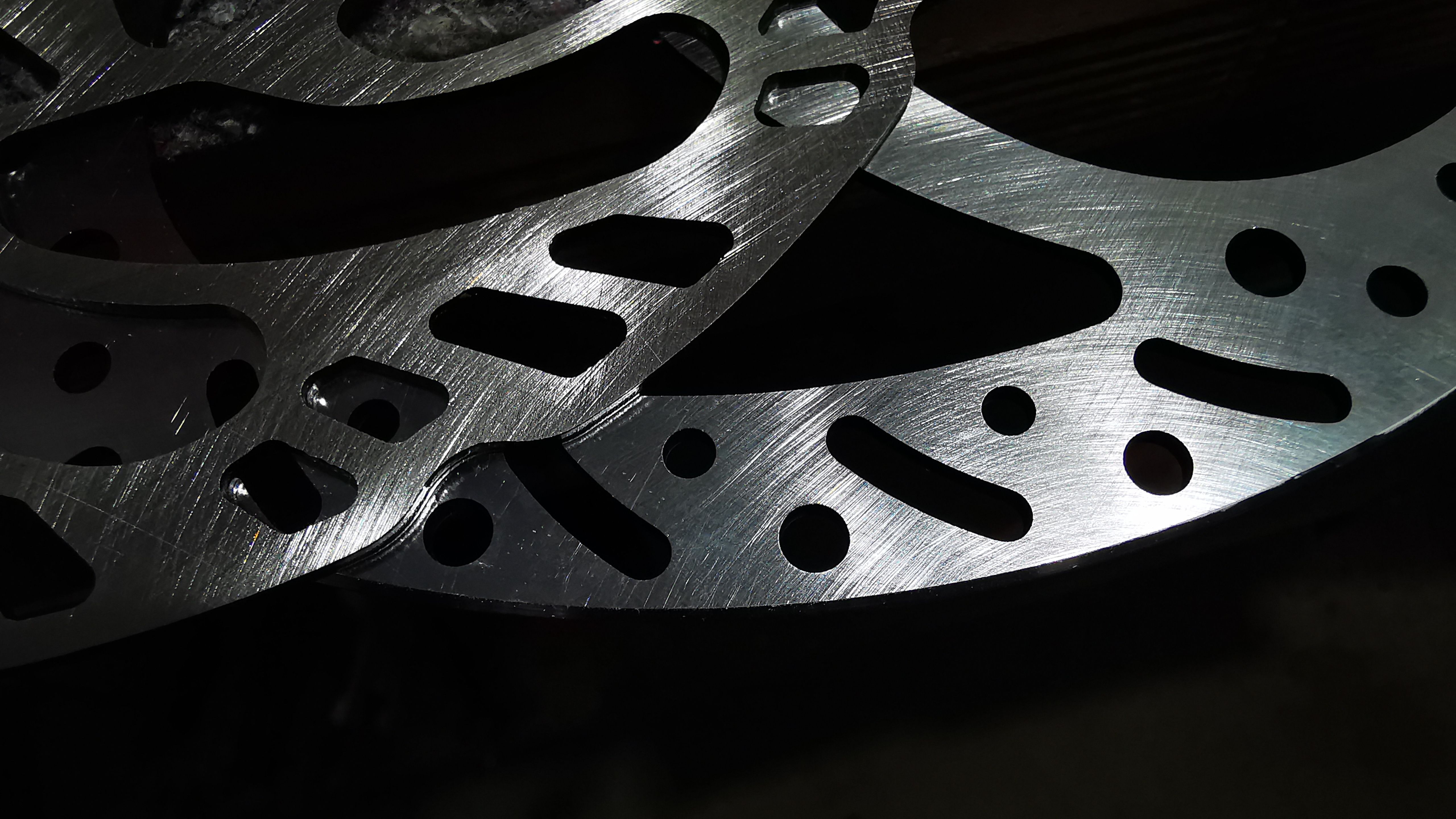

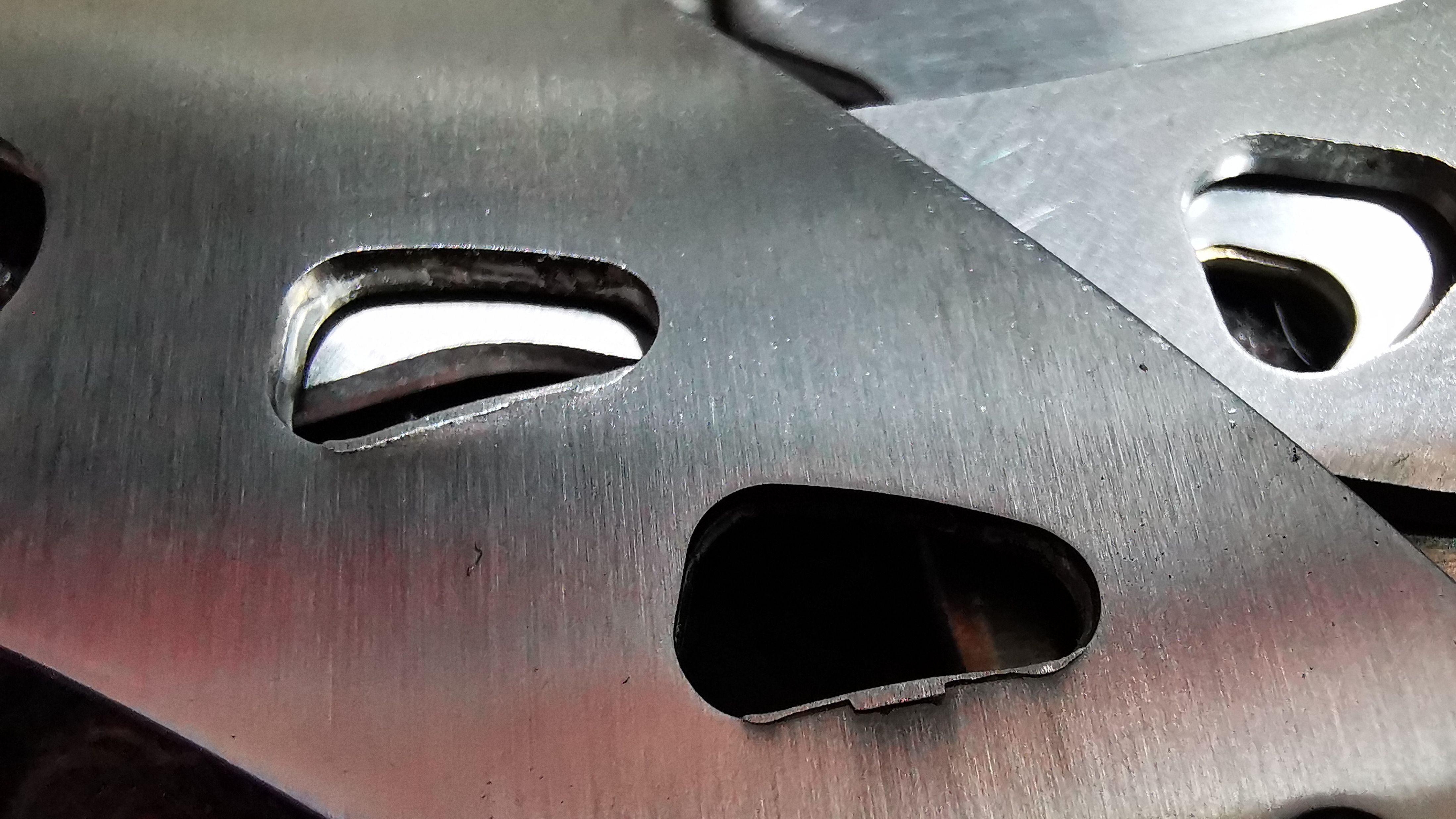

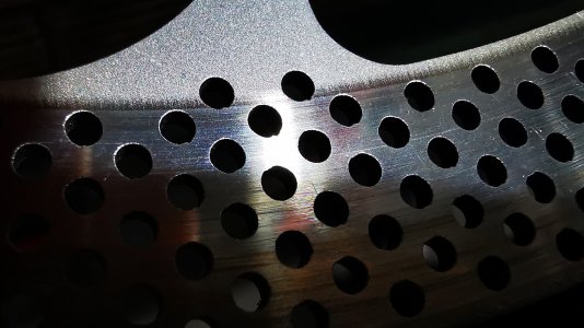

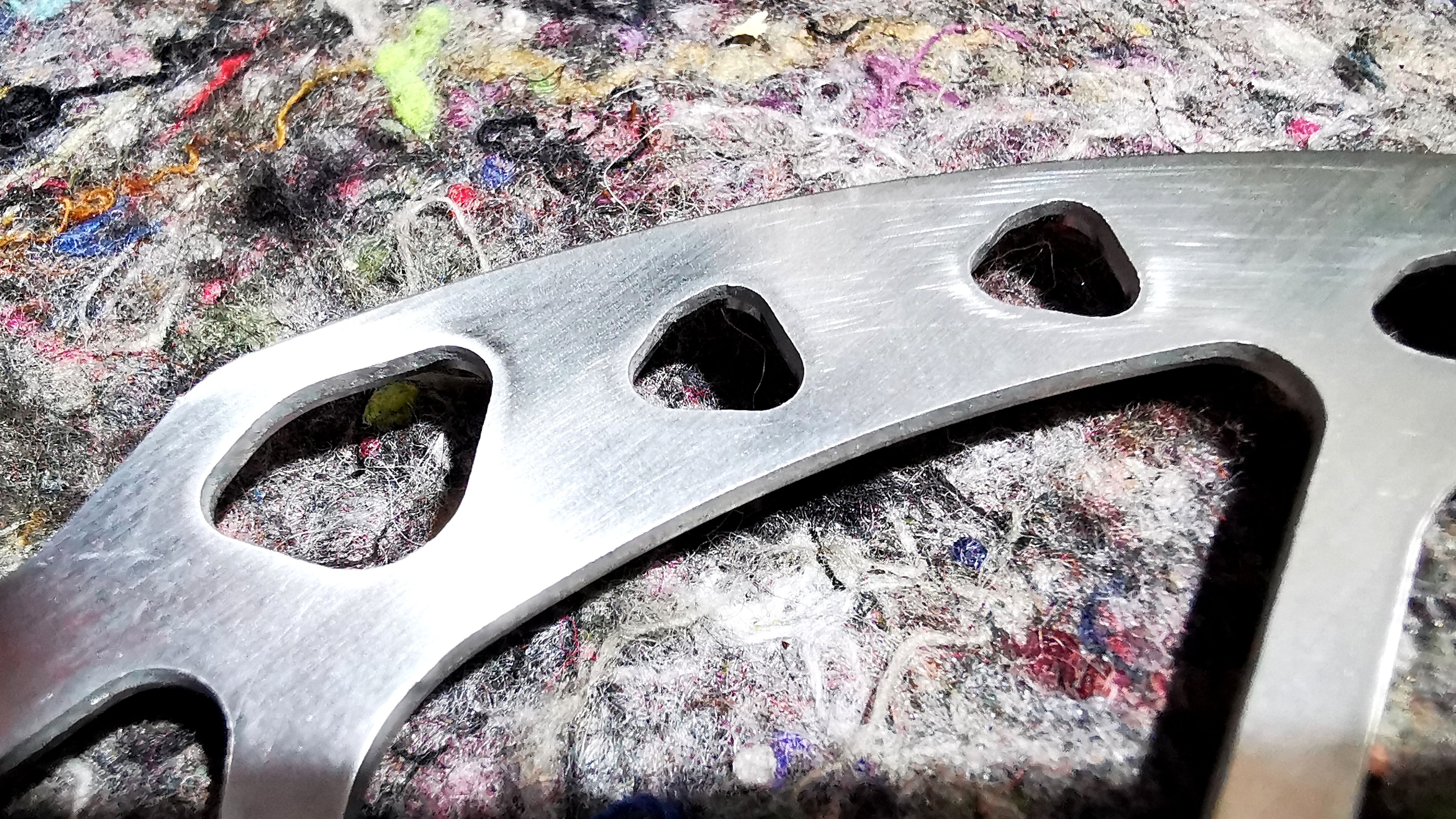

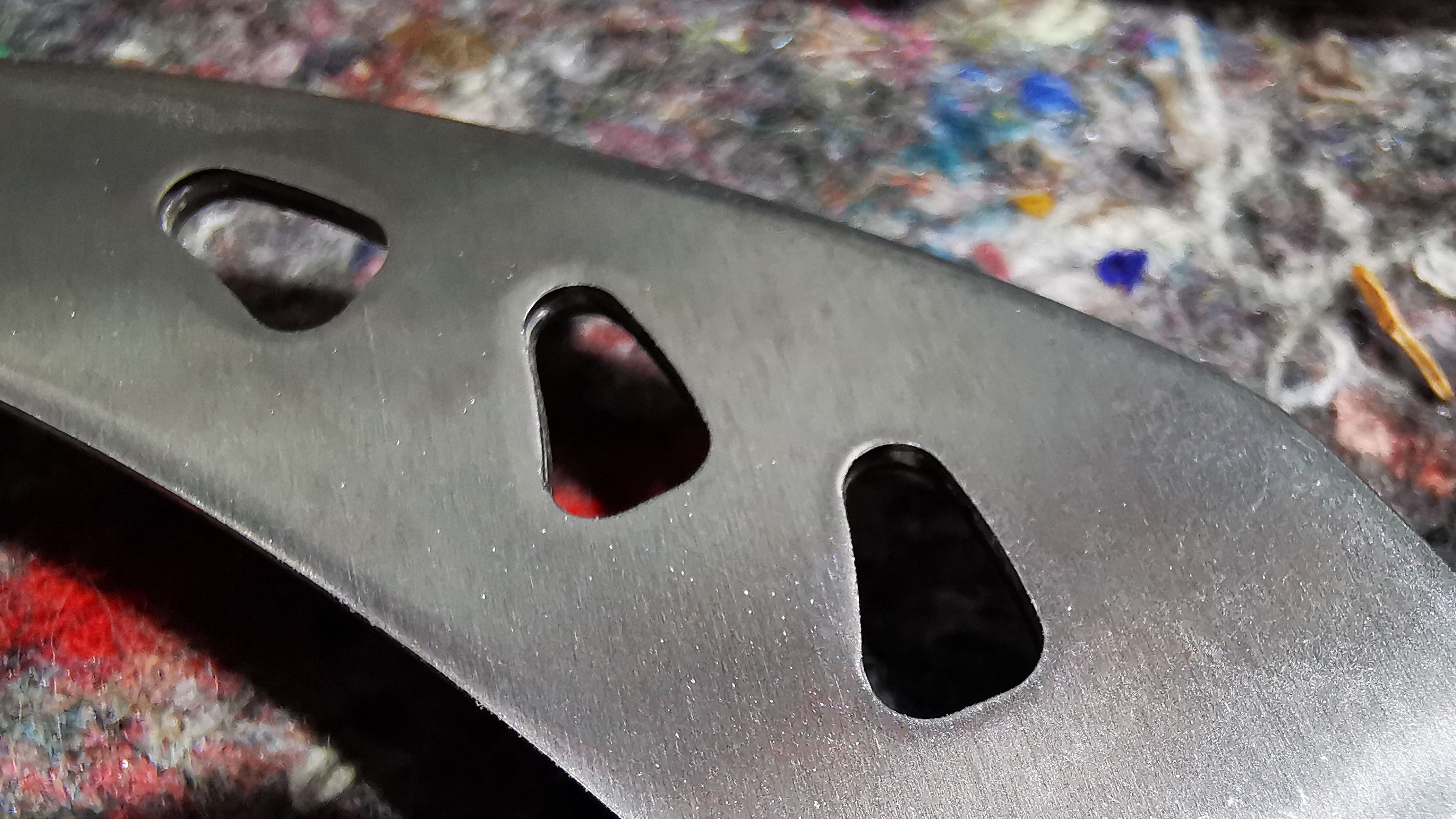

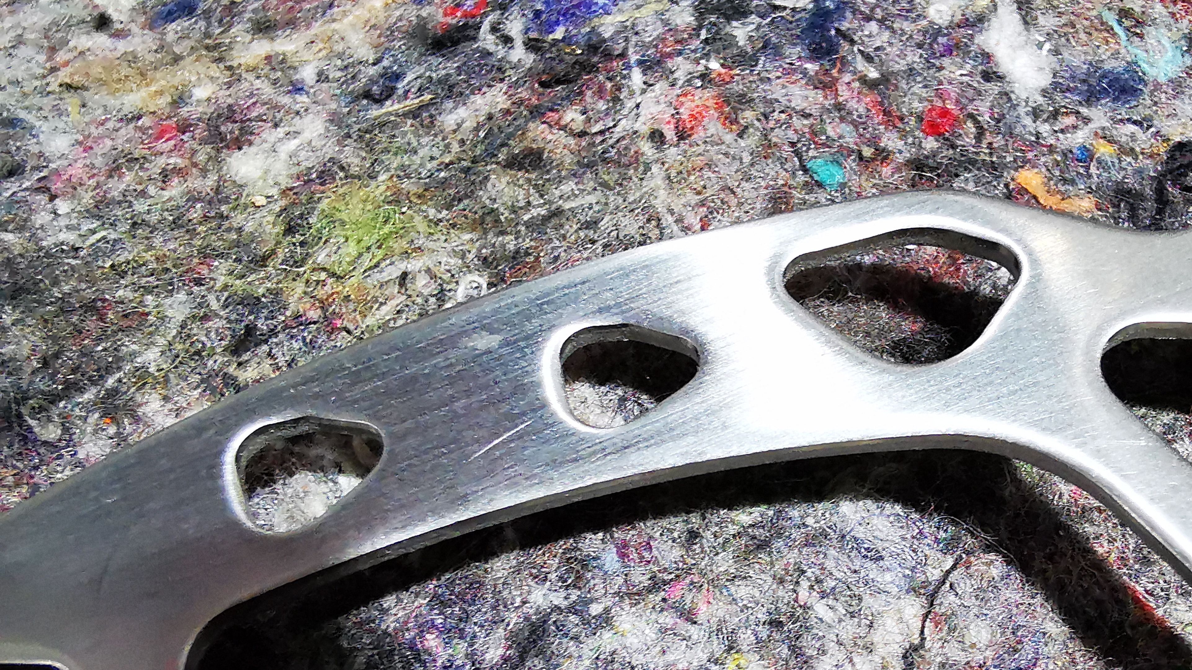

ich hab mal versucht das an Bildern aufzuzeigen, es ist auch je nach Pressseite unterschiedlich
bei der Icetech sind die Berge aussen und die Krater innen und bei der RT64 sind die Berge innen und die Krater aussen, bei einer älteren 180er Icetech schaut wieder alles sauber gepresst aus
die Probleme sind mehr die vorstehenden Stellen, der Belag überhitzt da leicht und es bilden sich Ablagerungen, Ablagerungen sind dann aber auch wieder schlecht wegen rubbeln und Griffigkeit, die Krater minimieren halt die Auflagefläche welche bei der RT64 ohnehin schon eher gering ist

neue Icetech hinten (überstehender Grat)
neue Icetech vorne (Aufwölbungen um die Löcher)
neue RT64 vorne (Krater um die Löcher)
neue RT64 hinten (Aufwölbungen um die Löcher)
neue plan geschliffene Scheiben (MDR-C und TS HD)
zusätzlich glasperlengestrahlte Brakestuff Scheibe (sofort top Grip)
