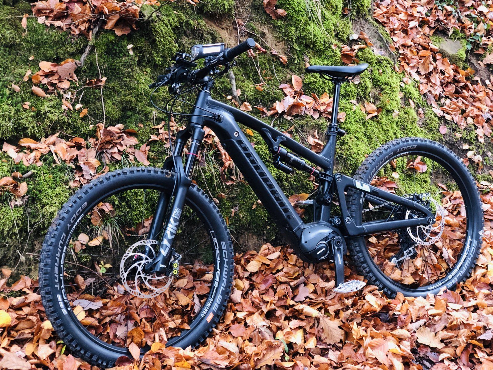

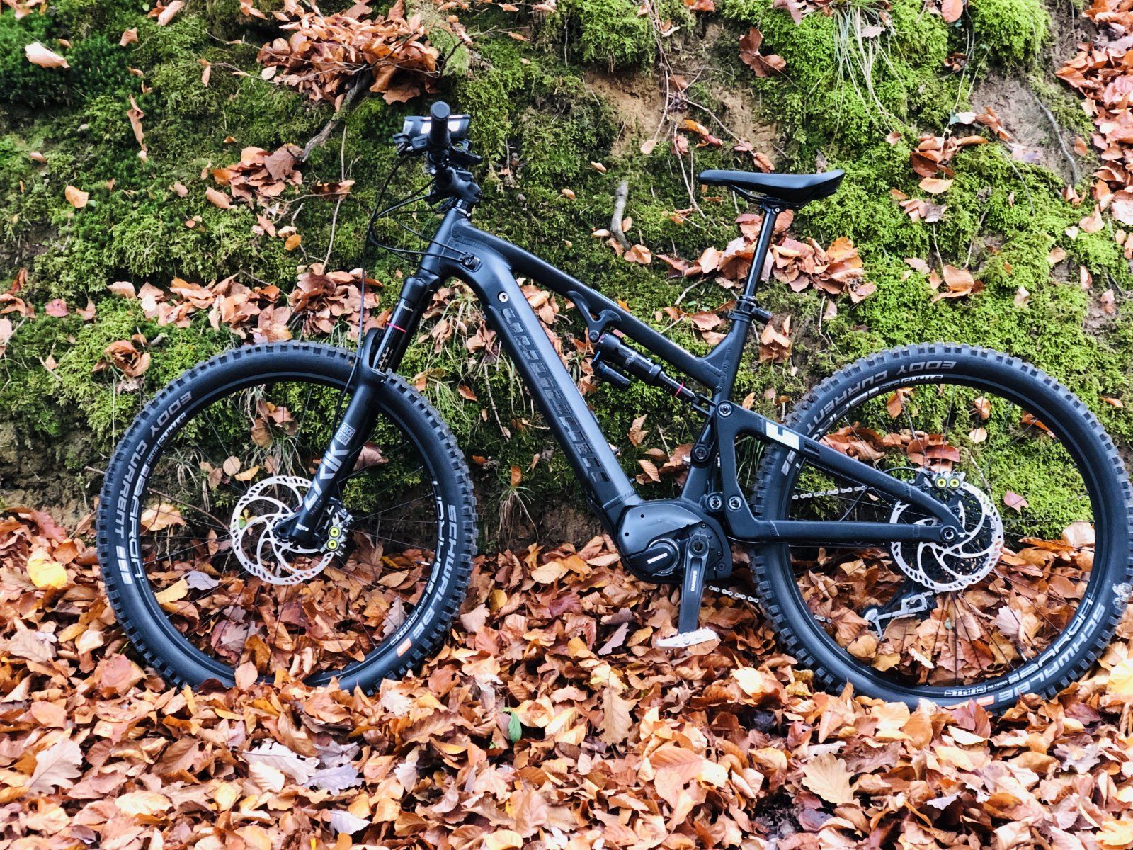

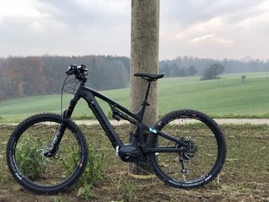

So nach dem ich ein paar Runden gefahren bin nun mein kleines Feedback. Ich hatte noch nie ein so großes Grinsen im Wald ? eine große Steigung zu fahren. Turbo rein und ab gehts. So schnell konnte ich gar nicht schauen ?, wie ich mich den Wald ? hochgeschraubt hatte. Die Settings muss ich bei noch optimierten und die Schaltung nachstellen. Es springen die Gänge nicht gut rein. Die MT7 Bremse packt mal richtig gut. Fühlt sich toll an. Nun die versprochenen Bilder.

Was meinst du denn damit, die Kettenlänge sieht grenzwertig aus?
Das was mir noch aufgefallen ist, die Schaltung muss nachgestellt werden. Die Gänge gehen ab und an nicht richtig rein bzw. werden übersprungen.
Die Kette sieht recht kurz aus. Die bist hinten schätzungsweise auf dem größten Ritzel und der Schaltarm steht grenzwertig waagrecht. Das hätten evtl. auch zwei Glieder mehr sein dürfen. Kannst ja mal Bilder von Gang 1 und 12 einstellen. Bei Unsicherheit die Luft ausm Dämpfer lassen und ganz einfedern. Dann sollte noch Restweg für den Schaltarm vorhanden sein um Spannungen abzufangen.
Ist aber auch Eagle. Da ist das schon extrem. Viel mehr geht nicht mehr wenns Schaltwerk nicht am Boden streifen soll. Kannst ja mal checken.
