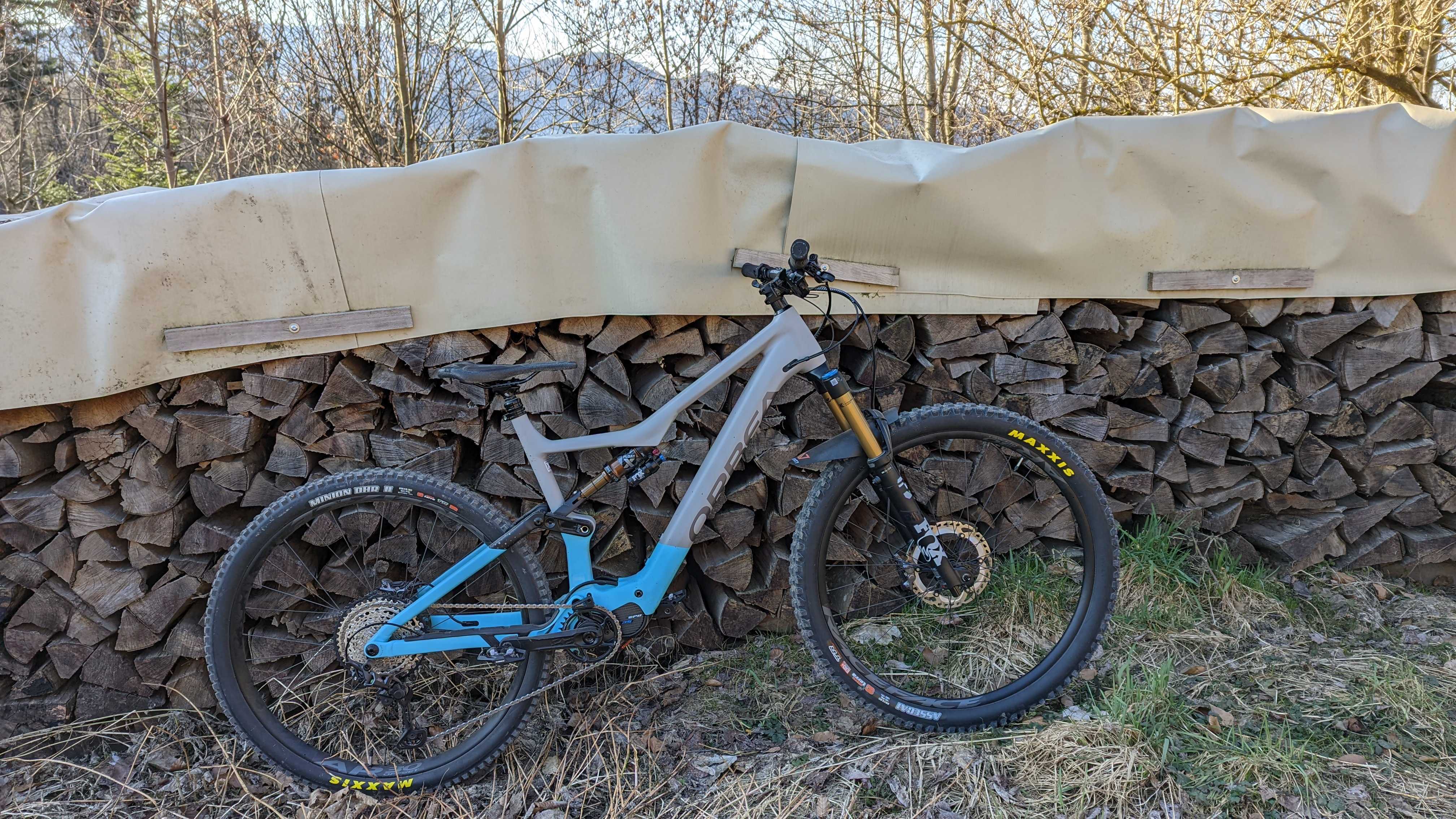

Moin, mein H15 mit Gabel + Dämpfer + Bremspgrade(M8120 + 203/180 Pizzaschneider) in XL wiegt 22kg. Geändert habe ich DHR II DD hinten und Assegai 2,5 Exo+ Vorne, Lenker aus Carbon, Sattel.
Habe nun 2 Ausfahrten gehabt.
Das Konzept ist eher an Sportliche Fahrer gerichtet, d.h. das Rad belohnt dem, der sich in einer Kadenz von 70-95 bewegt. Der Output vom Motor ist in diesem Bereich am größten. Im Technischen Uphill ist es super, denn es schiebt nicht vorwärts, sondern wartet auf den Input des Fahrers.
Im Downhill, nun... Es wiegt halt 22Kg. Für schnelle Richtungsänderungen muss man ordentlich Input geben. Abheben geht, Bunny Hop Technik muss sitzen. Was es gar nicht mag, sind Kehren und enge Trails mit vielen Kurven.
Nachtrag: Was wirklich ärgerlich ist(als frisch gebackener Papa), die Steckachse zieht man nach rechts raus und man kann dadurch keinen Kinderanhänger ziehen. Es geht nur eine selbst gemurkste Lösung mit einen 6mm Hartstahlgewinde durch die Achse.
