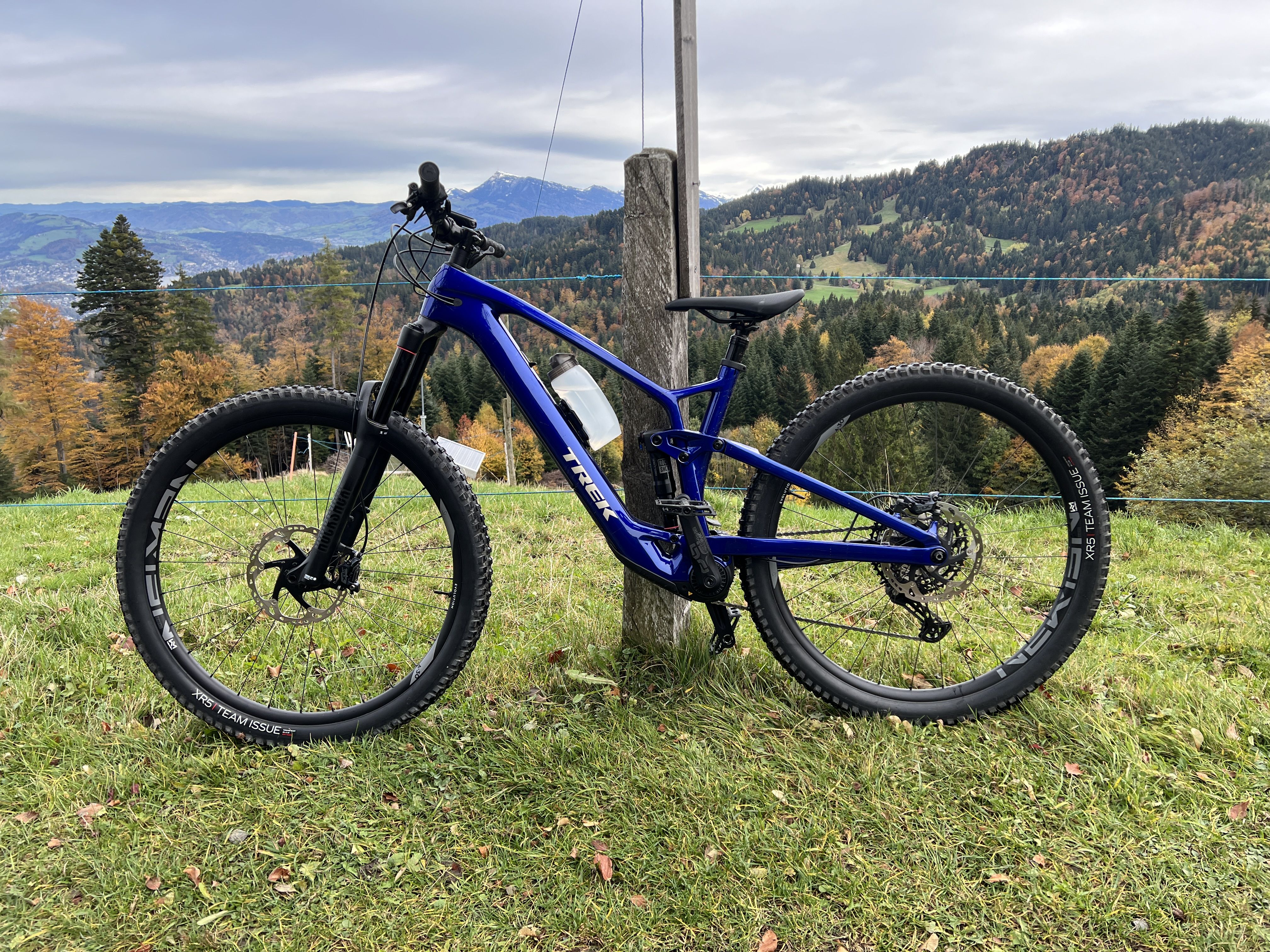

Hallo Leute
So, habe nun auch zugeschlagen. Beim Sale Preis + ordentlich Rabatt vom Händler wurde ich schwach.
Ist ein 9.5er Hex Blue in Grösse L geworden.
Upgrades wurden folgende verbaut:
Laufräder Newmen Evolution SL A.30, jetzt natürlich mit Tubeless
Kassette Shimano XT
Bremsen Shimano SLX
Bremsscheiben Shimano XT
Gabel (Lyrik Select+) ist vorhanden, aber noch nicht eingebaut.
Konnte das Bike leider erst diese Woche mal ausgiebig testen. Macht schon ne menge Fun.
Berghoch leise, mit für mich idealer Unterstützungsstufen
Bergab merkt man das Mehrgewicht gegenüber Bikes ohne Motor (ist mein erstes eMTB), fällt mir aber Positiv auf wie satt der Gerät am Boden liegt.
Folgendes ist mir vorerst mal negativ/komisch aufgefallen:
- Die Akkuanzeige macht nur 10% Prozent Schritte, meinte beim Testbike waren dies 1% Schritte, konnte aber niergends eine Einstellung finden.
- Akku Anzeige zeigt nicht verlässliche Angaben, mal zeigt es 30% an, dann wieder 60%, dann 40%, einfach nicht genau. Woran könnte dies liegen?

Das sollte eigentlich nicht sein. Das Display zeigt die verbleibende Akku-Kapazität eigentlich in 1%-Schritten an. Sprünge in der Anzeige habe ich auch nicht. Vielleicht gibt sich das noch, wenn der Akku ein paar mal entladen wurde.
Wünsche dir trotzdem viel Spaß mit dem Bike.
Das liegt am unterschiedlichen Strombedarf, bei einem Anstieg ziehst Du mehr und in der Ebene oder der Abfahrt erholt er sich wieder und dann wird die Restreichweite prozentual wieder mehr.
Ganz normal, macht jedes System so. Ist man halt an den Algorithmus gebunden den sich irgend ein Programmierer hat einfallen lassen.
Wie werden die Reichweitenschätzungen berechnet?​

War beim Yamaha PWX schon so das im Turbo 42% Rest angezeigt werden und wenn man dann länger wieder Eco oder auch ganz aus fährt es plötzlich wieder über 50% sind.
Die Prozent Angabe ist gekoppelt an die Akkuspannung. Spannung X zeigt Prozent X an.

So ein Blödsinn... Die Akku Kapazität wird ja nicht wieder höher!
Das System misst nicht die Wh die verbraucht werden SONDERN orientiert sich an der Akkuspannung (Volt). Die Volt ergeben einen Prozenteinheit. Die siehst Du am Display. 42V =100%
30Volt = 0% und dazwischen bewegst Du Dich. Je mehr Ampere Du Strom ziehst desto schneller sinkt die Spannung (Volt). Ziehst Du kurzzeitig 17A und danach längere Zeit nur 10A erholt sich die Spannung V wieder einwenig, die Reichweite und somit die % wird wieder mehr.
Je größer der Akku (Wh) desto langsamer der Spannungsabfall von 42V auf 30V.
Noch besser wäre 48V wie beim RM.
