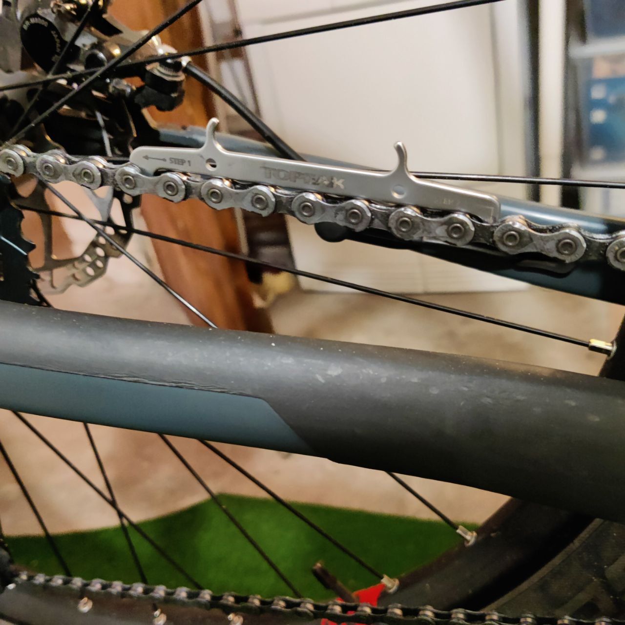

Moin …
Letzte Woche habe ich einfach mal nachgemessen (nach 2500 km) und siehe da, die Lehre fällt gleich durch … hätte gedacht, dass die verbaute KMC (Serie) länger hält, aber ok … neue Kette kommt morgen …
Das vordere Kettenblatt wurde bereits getauscht …
Meine Frage:
Sollte ich die Kassette auch gleich erneuern oder reicht der Wechsel wenn die nächste Kette fällig wird ?
Danke vorab
Es kann sein, dass die neue Kette mit der gebrauchten Kassette nicht zurecht kommt.
Also entweder Kassette bereit legen oder alte Kette wieder drauf bis die Kassette da ist.
Eine Probefahrt gegen die Bremse und durchschalten aller Gänge ist der Test, den ich immer mache wenn ich am Antriebsstrang was gewechselt habe.
Ok, danke …
Neues Kettenblatt mit alter Kette/Kassette hat gepasst, ohne Probleme …
Momentan ist eine SLX Kassette verbaut, ich wollte beim nächsten Mal auf die XT wechseln … aber wenn es noch nicht sein muss … ich werde es testen …
