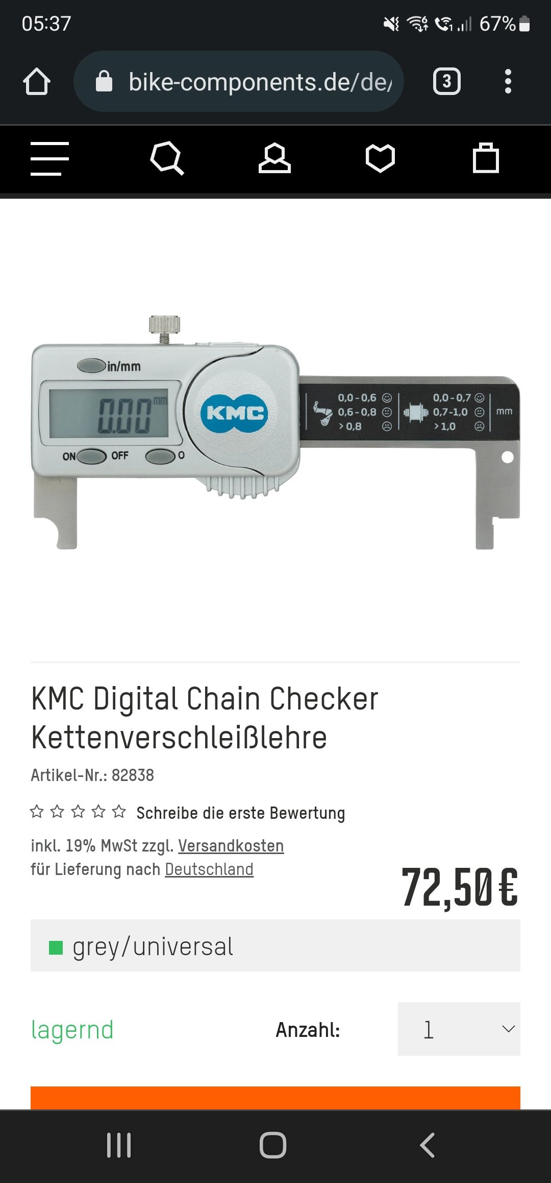

Kennt einer das Teil:
Überlege das Geld zu investieren.
