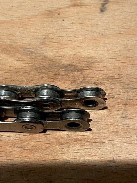

Ich habe jetzt doch Angst gekriegt und gewechselt. Lieber zu früh als zu spät. Nachdem ich die alte neben die neue gelegt habe, wären sicher noch 500km gegangen. Sei's drum.

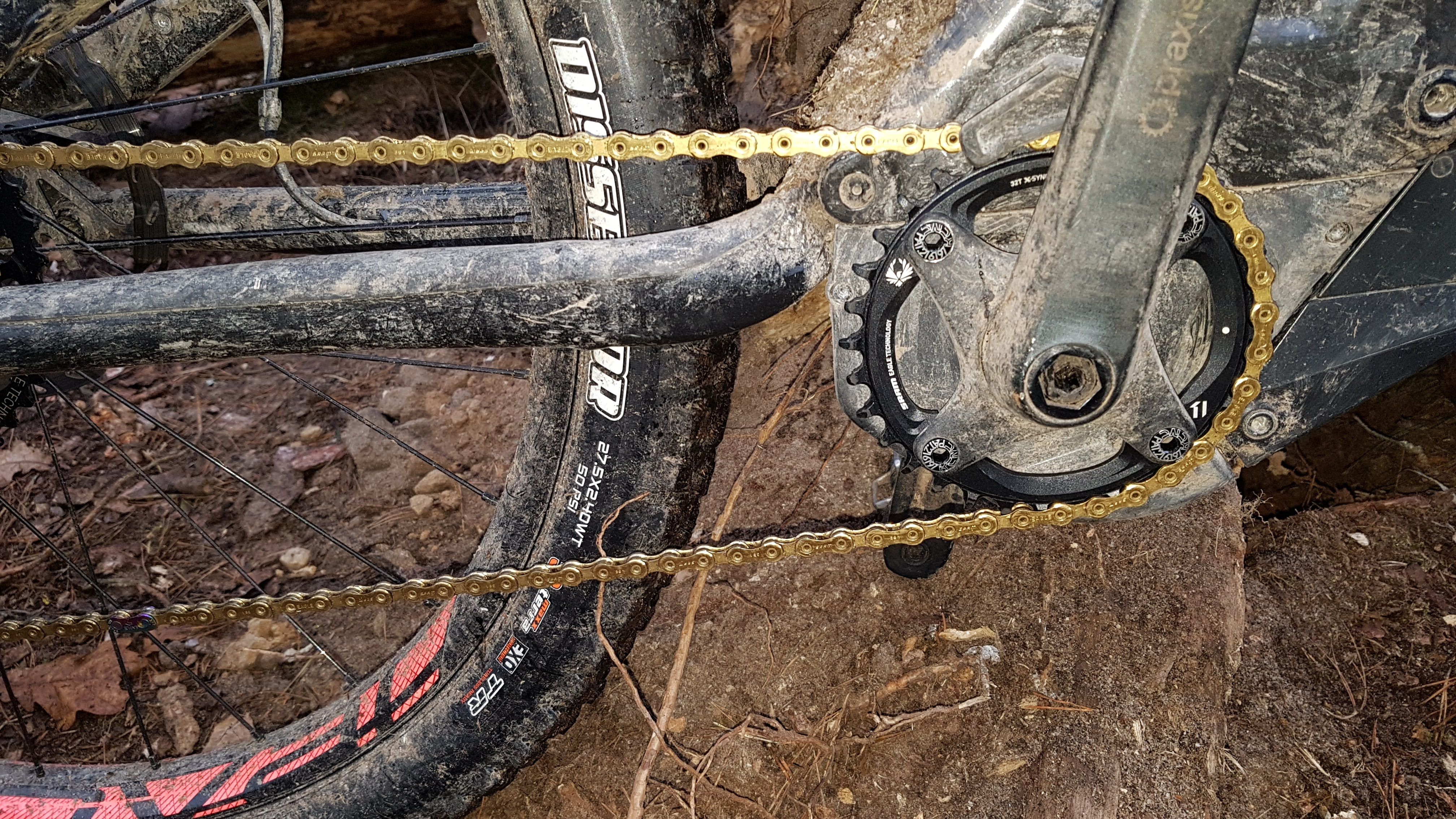

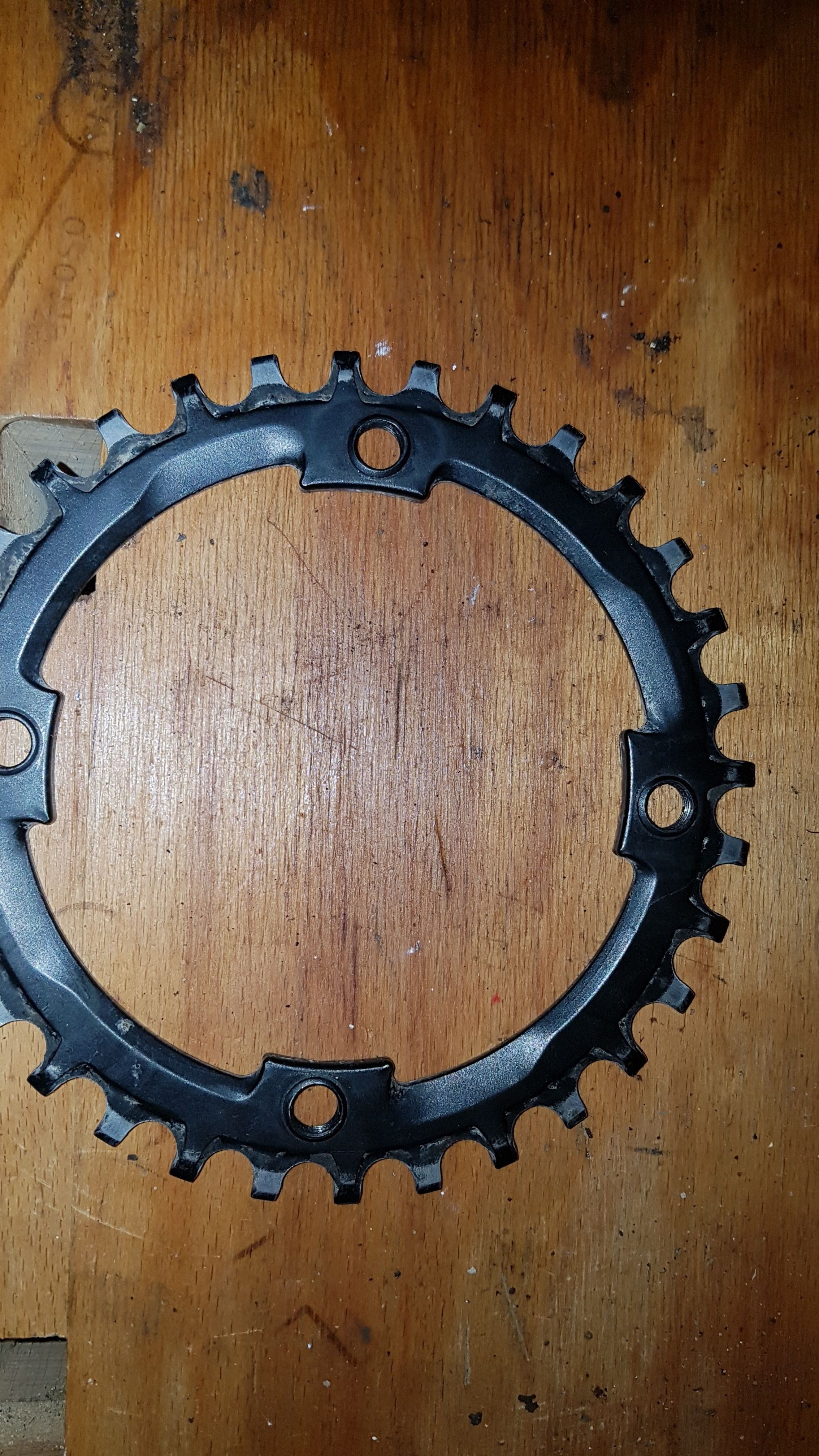

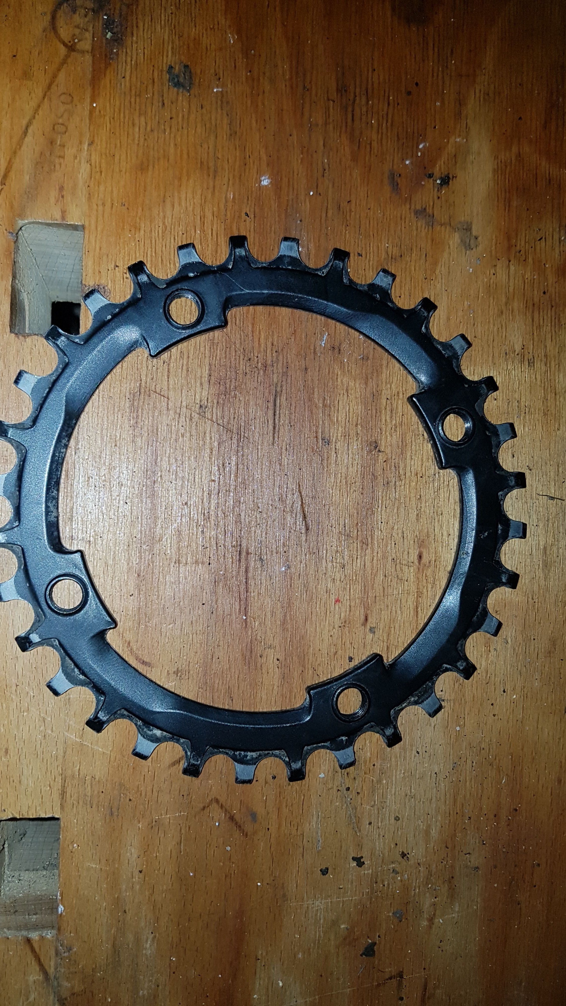

Drei Ketten sind aber OK für das Kettenblatt. Zumindest halten meine auch nicht länger, sind allerdings aus Alu. Bei 7965km kurz nach Montage der dritten Kette habe ich gewechselt. Mit der Laufleistung bin ich zufrieden.Deshalb gab es ein neues Kettenblatt, allerdings aus Alu. Stahl ist schwer zu bekommen. Mal schauen wie lange das hält.
