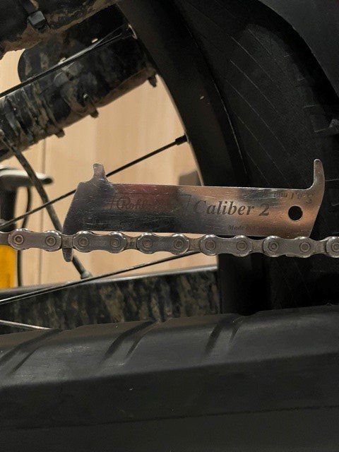

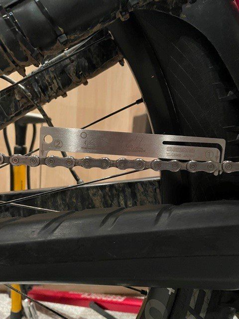

Hallo zusammen,
weil doppelt ja bekanntlich am besten hält, habe ich sowohl eine Rohloff als auch eine Shimano Kettenlehre. Beim Messen zeigt sich folgendes Ergebnis, wie würdet ihr das in Bezug auf den Wechselzeitpunkt interpretieren? Gelaufen hat die Kette bislang 3000km, könnte also gut fällig sein.

Der Caliber ist falsch eingelegt oder fährst du eine Alu-Kassette?
Das S steht für Stahl
Also gut, ich beuge mich der Mehrheitsentscheidung und wechsle die Kette ;-). Bezüglich Kassette und Kettenblatt bin ich ohne Sorge, werde aber berichten.

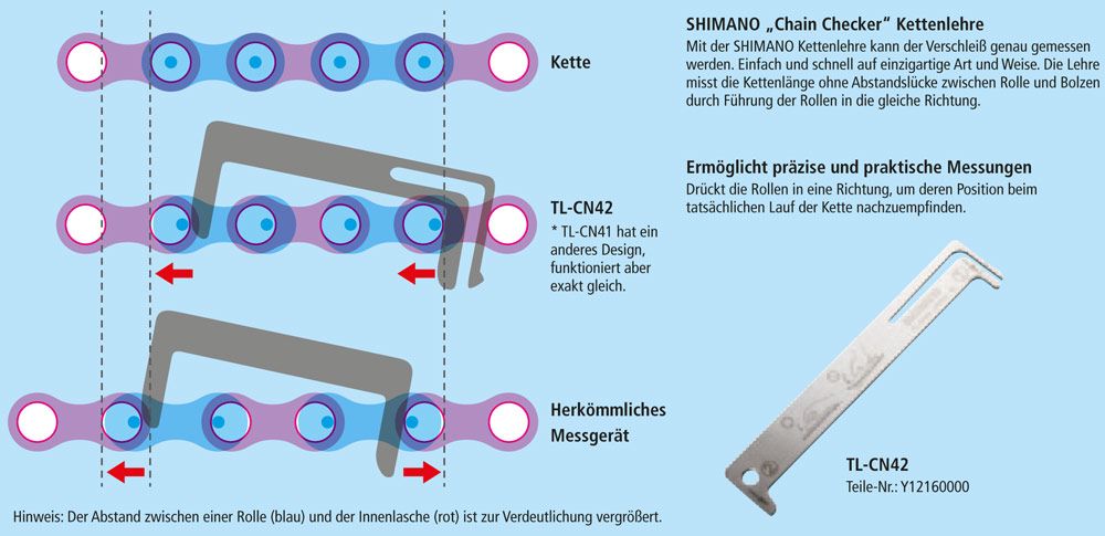

Ich bin auch der Meinung, die Kette geht noch. Die Shimano misst richtig.
Zitat: "Mit der Shimano Kettenlehre kann der Verschleiß genau gemessen werden. Einfach und schnell auf einzigartige Art und Weise. Die Lehre misst die Kettenlänge ohne Abstandslücke zwischen Rolle und Bolzen durch Führung der Rollen in die gleiche Richtung."
Die Shimano-Lehre ignoriert den Rollenverschleiß, ebenso wie die CC-4.
Nur beide mit unterschiedlichen Grenzwerten - wenn ich das noch richtig in Erinnerung habe.
Aber das hatte ich ja bereits geschrieben.
Spricht also nichts gegen die S., nur sollte man dann unmittelbar die Kette wechseln und nicht weiter warten.
Wenn die Kassette nicht ausgenudelt ist, dann sollte sich die Kette nicht mehr als 0,75% längen, sofern man danach mit neuer Kette problemlos weiter fahren möchte.

Erfahrung eines Nicht-Experten: also bei mir jedenfalls wars so dass zwischen Ok mit Shimano und nicht mehr ok ca. 2 Wochenenden lagen, die neue Kette aber unter Last sofort übergesprungen ist. Den Test mache ich eigentlich immer.
Also alte Kette wieder drauf und fahren bis das Zeug wirklich alle ist, Shimano 12fach hält eh gefühlt ewig.
Die "einfache" Kettenlehre spricht halt etwas früher an, eben wegen vermutlich des verkleinerten Rollendurchmessers, und dabei habe ich extra die Shimanolehre gekauft damit ich genauer messen kann....
Das ist genau der Grund, weshalb es die Shimano Lehre gibt. Die normalen Kettenlehren zeigen nicht richtig an. Ob man trotzdem schon wechselt ist Geschmacksache. Wenn du die Ketten rotierst, würde ich jetzt wechseln, ansonsten erst, wenn die Shimano Lehre hinein fällt.
Ich rotiere nicht. Du würdest weiterfahren und siehst noch kein Risiko für Kassette und Kettenblatt?

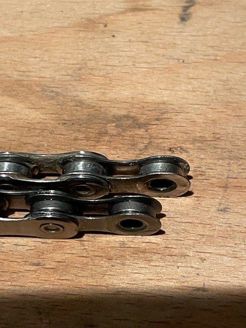

Ich habe jetzt doch Angst gekriegt und gewechselt. Lieber zu früh als zu spät. Nachdem ich die alte neben die neue gelegt habe, wären sicher noch 500km gegangen. Sei's drum.
