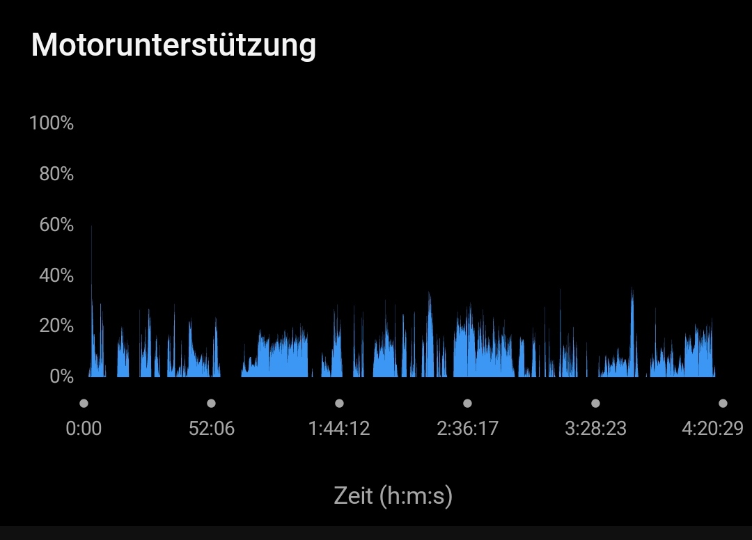

Mit nem Garmin (in meinem Fall ein Edge 830) kann man sich die Eigenleistung nicht anzeigen lassen - Shimano "rückt das leider nicht raus".
Nur die Motor Unterstützung in Prozent - das sieht dann so aus

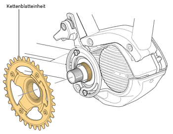

Wir haben im System zwei Wellen:
Eine innere Welle, auf der Kurbel und Pedal sitzen.
Eine äußere Hohlwelle, auf der Kurbelstern und Kettenblatt sitzen - so wird auch z.B. Schiebehilfe, Freeshift und Autoshift realisiert, indem das Kettenblatt autonom vom Motor gedreht werden kann.
Der Motor gibt sein Drehmoment auf die äußere Hohlwelle ab.
Der Fahrer induziert sein Drehmoment beim Treten auf die innere Welle.
Dazwischen befindet sich eine nicht näher bekannte Kupplung.
Entscheidend ist, daß Drehmomente wie Vektoren addiert werden.
Folglich misst man, wie Punkhead richtig anmerkt, auf dem Umweg der Längung der Dehnmesstreifen an der inneren Welle bis zum Kopplungspunkt von innerer und äußerer Welle das Drehmoment des Fahrers - obwohl das System starr verbunden ist.
An der äußeren Welle (also am Kettenblatt) dann die Gesamtleistung.

Hier eine Grafik aus dem Handbuch des Shimano EP801, auf welchem die äußere Hohlwelle (gelb, kurz) zu sehen ist. Auf dieser sitzt der Kurbelstern und damit auch das Kettenblatt. Auf der inneren Welle (weiß, weit herausstehend) sitzt die Kurbel und schließlich das Pedal.
Bemerkenswert: Bei einem eBike bilden Kurbel sowie Kurbelstern mit Kettenblatt keine Einheit!
