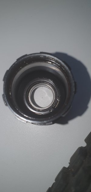

ich werde die Nabe/Freilauf nochmals prüfen. Sehr einfach augebut, da muss ich doch was finden. Übrigens gibt rs um ca. EUR 5 die 3 Pawls mit der kreisförmigen Haltefeder + 2g Fett als Ersatzteil! Mir ist auch noch aufgefallen, dass die zwei großen 3er Ritzelpakete meiner CS-M8000 46ger leicht wackeln. war vor dem nachfetten auch schon und der Lockring war nicht so fest wie ich ihn angezogen hatte. Habs dann ordentlich festgemacht, aber es war trotzdem geringes Spiel da - aber nur die großen Ritzelpakete, nicht der Freilauf. Nun nach 2 Tagen ist da spiel mehr und ich vermute der Lockring öffnet sich leicht von selbst.
Zu DT Swiss einschicken ist nicht wirtschschftlich. Ich hab neu für das Laufrad EUR 170 bezahlt. Das hintere 1900 Hybrid Laufrad ist zwar stabil (150 KG) aber doch auf der DT-Swiss "low-cost" Ebene.
LG,
Max
soda; mein Rätsel ist nun gelöst.

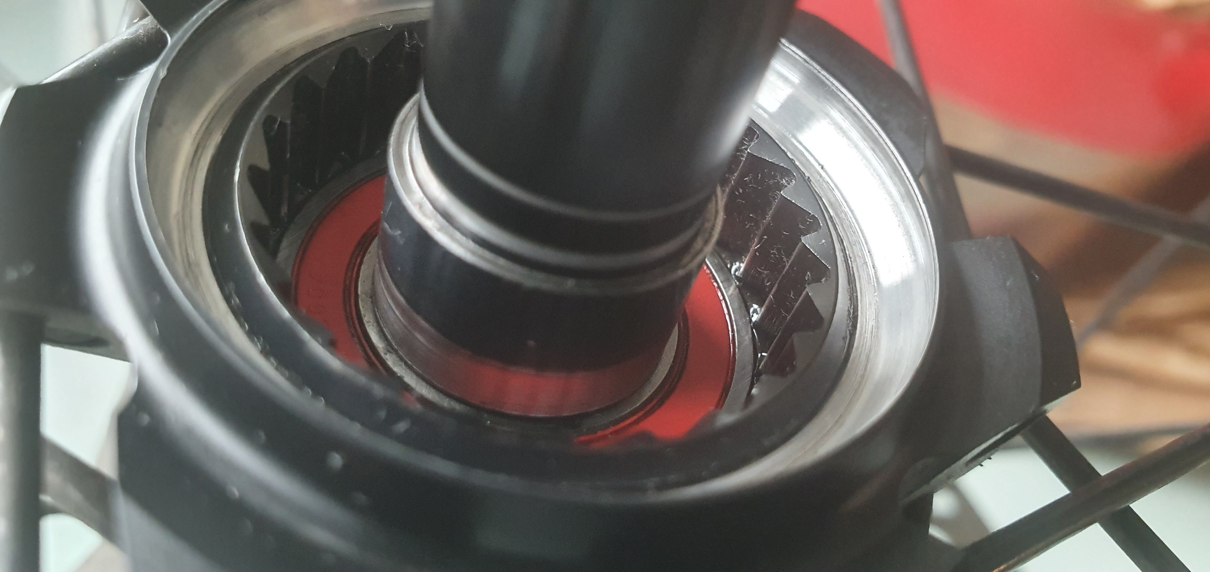

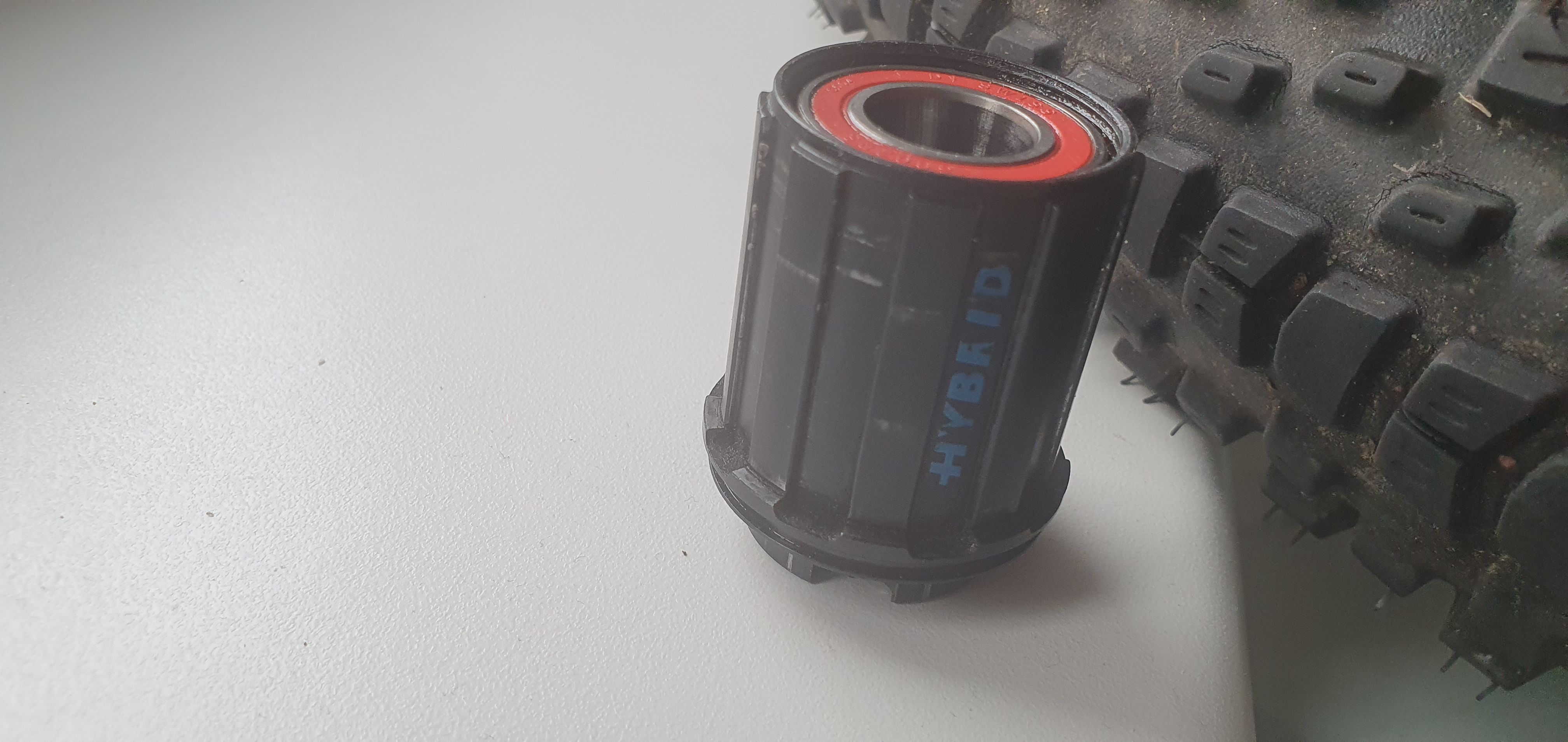

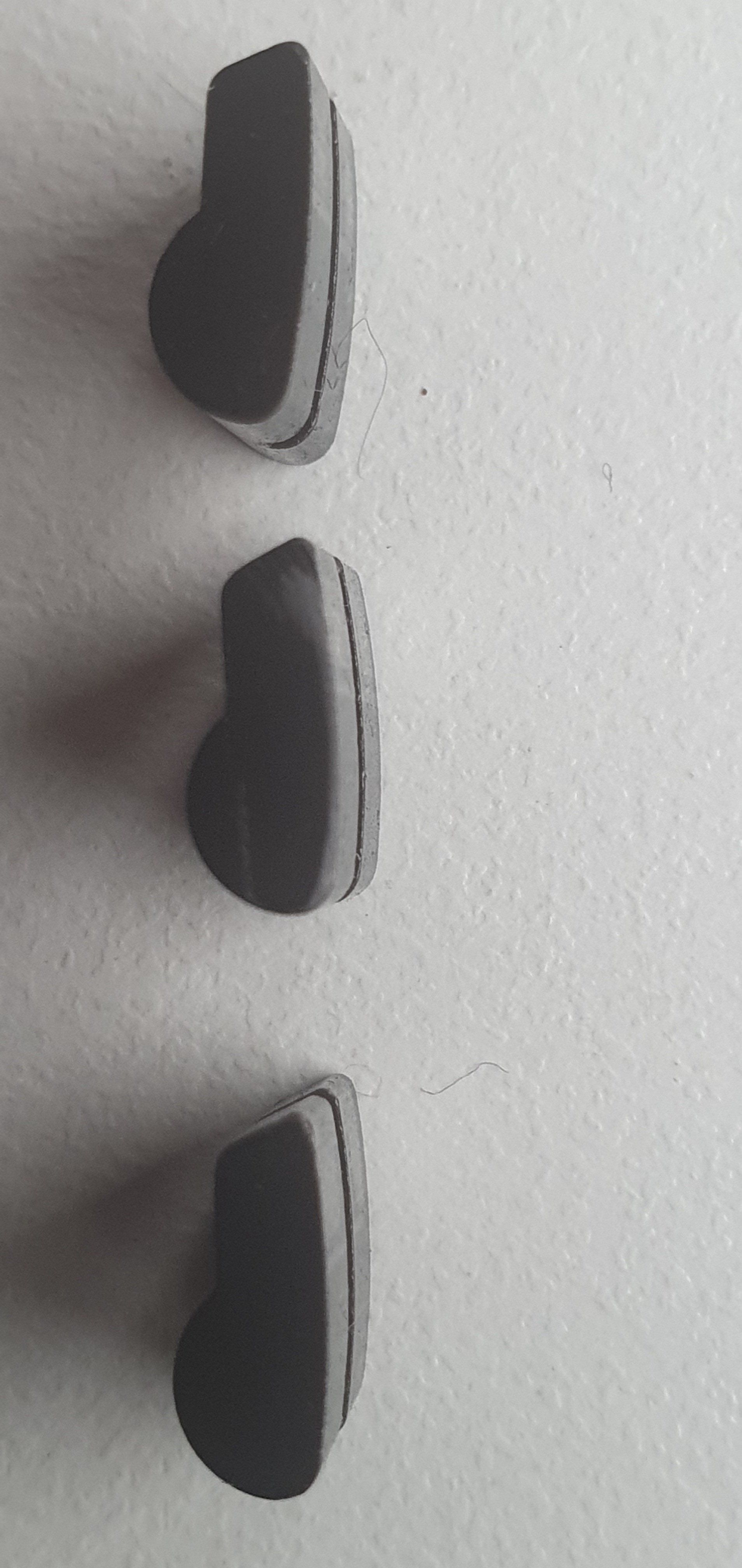

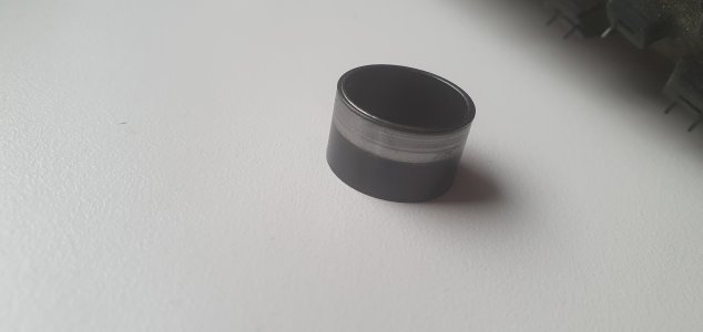

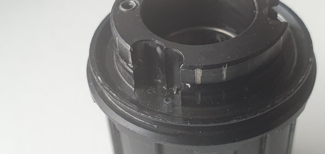

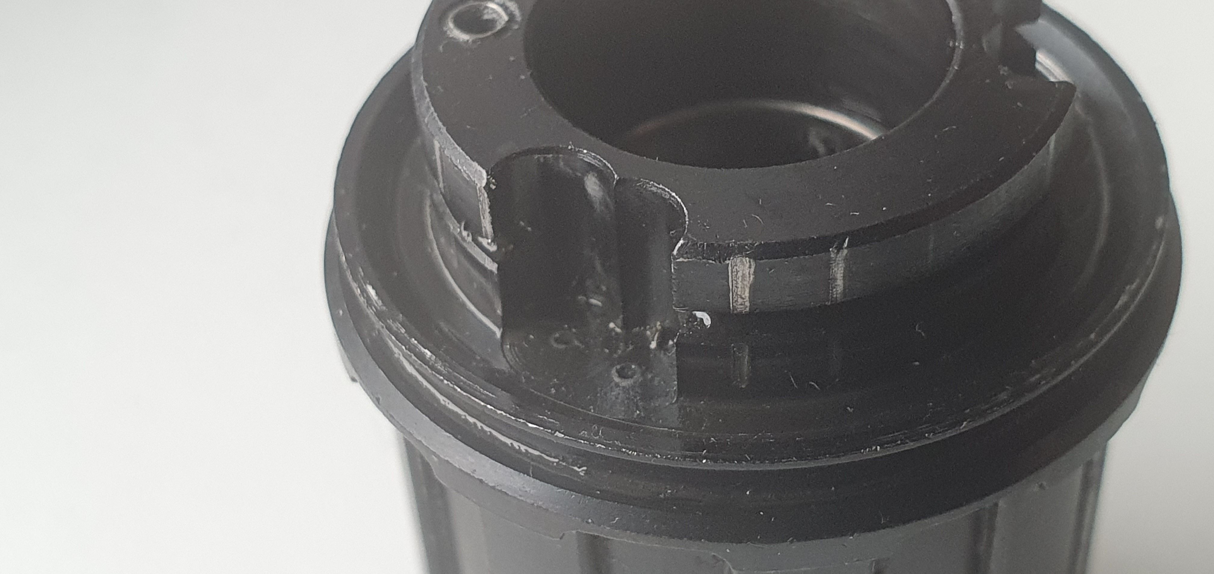

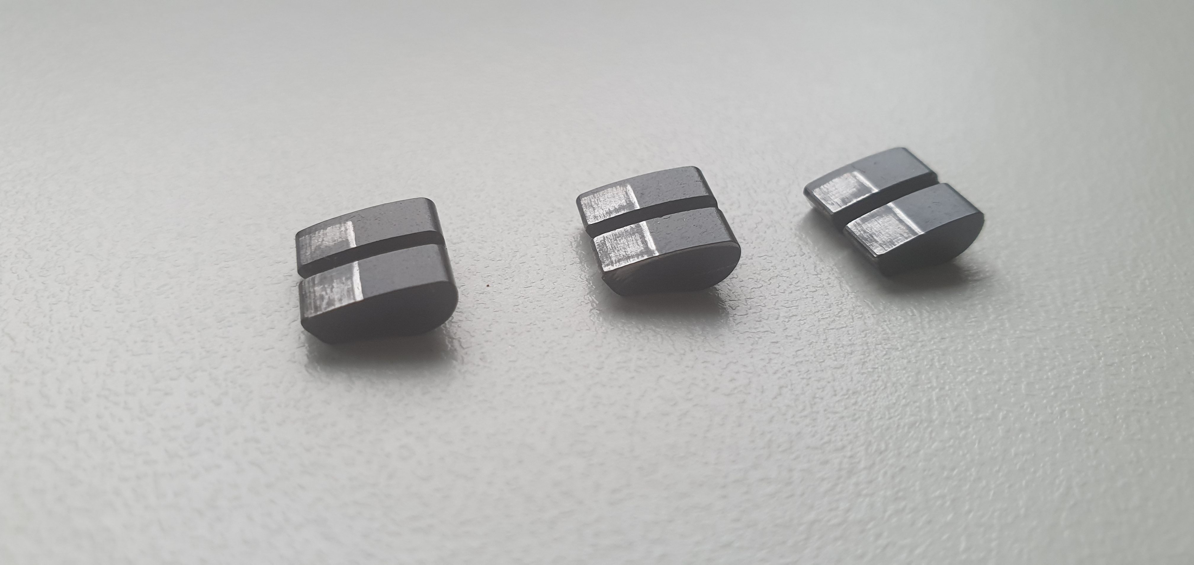

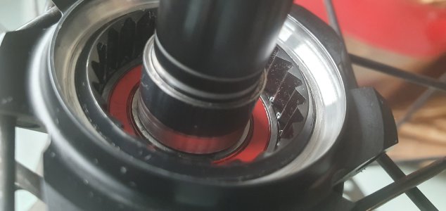

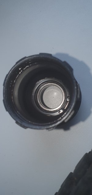

Ich hab den Freilauf heute nochmals zerlegt. Die Sperrklinken tadellos, Abrieb auf der Buchse die auf der Achse steck - vermutlich kam hier Schmutz rein. Im Freilauf sind zwei Kugellager. Das äußere Lager ist OK, aber das innere Lager (durch einen Sägering gesichert) schrubbt beim drehen ordentlich. Das ist sicherlich hinüber. Neuer Freilauf ist bereits bestellt. Ich hoffe das Laufrad (dzt. knapp 16000 KM) hält noch eine Weile. Systembedingt, eigentlich nur wegen meiner Masse, komme ich nie unter 150 KG Gesamtgewicht...
Anbei noch ein paar Fotos zum Fall.
Besten Dank für eure Unterstützung!
