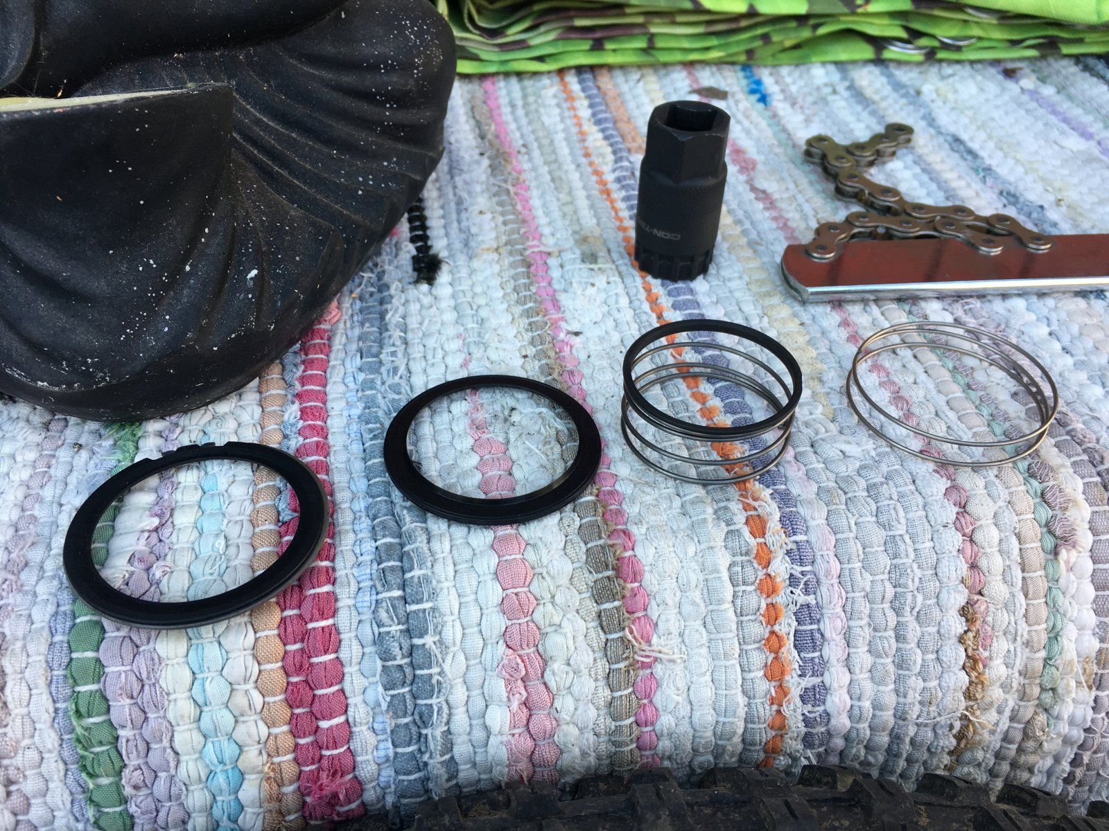

Hast du mal die Kassette abgenommen (einfach abziehen) und das Fett erneuert? Ich kann mir als einzige mögliche Ursache eigentlich nur vorstellen, das das Fett im Freilauf zu dick oder hart geworden ist und der Freilauf dadurch ab und zu "hängt". Nimm mal beide Ratchet-Zahnräder raus, mach alles sauber (auch die Nabe bzw den Sitz der Teile) und öle/fette es frisch.
Hallo zusammen, habe auch das SH 140 AT in Größe 22
" ! ... und bin schon ein Stück weiter:cryingface:? Bei mir traten die HR/Freilauf-Probleme nach 230 km auf! KEIN HÄNDLER hier konnte (oder wollte) mir weiterhelfen! Also habe ich mich daran gemacht es selbst heraus zu finden! Es ist die zu sparsam gefettete Dichtung am Freilaufkörper! (Bild 2. von links diese mit speziellem Dichtfett innen fetten)

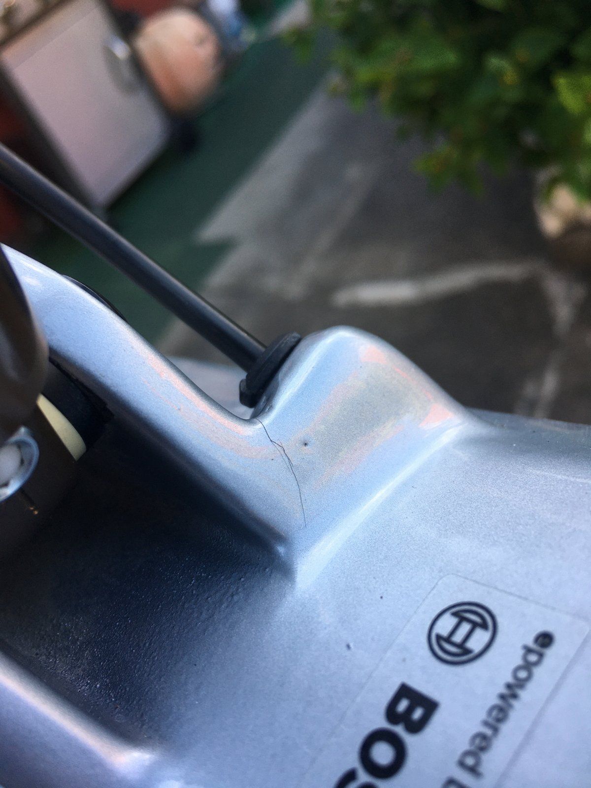

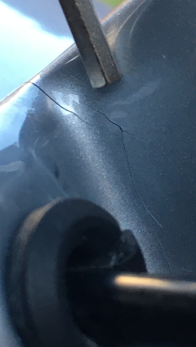

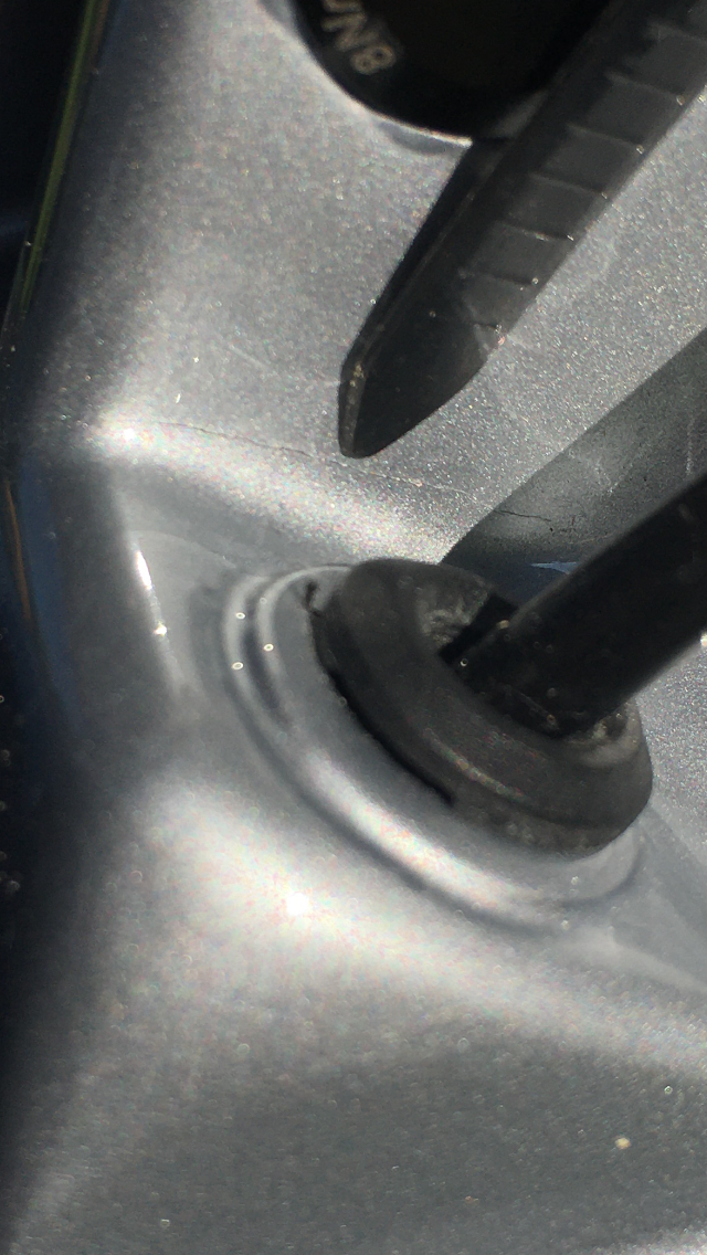

Btw: inzwischen habe ich, nach vermeintlichem Rahmenriß (nach 1475 km), den 2. Rahmen (GARANTIE) wieder ebenfalls mit Riß (nach 1530km) an der selben Stelle am unteren Dämpfer-Aufnehmer links in der Kante, wo der Bowdenzug der Sattelverstellung austritt.
Aussage CUBE:
Problem bekannt, ist aber kein Rahmenriß sondern nur die Farbe die durch Verformung bricht, da der Austrittschacht nicht direkt mit dem Rahmen laminiert ist, sondern nur aufgesetzt! ABHILFE/Problemlösung gibt es wohl ab Herbst 20! --> Also erstmal NUR ein Schönheitsfehler!;)
