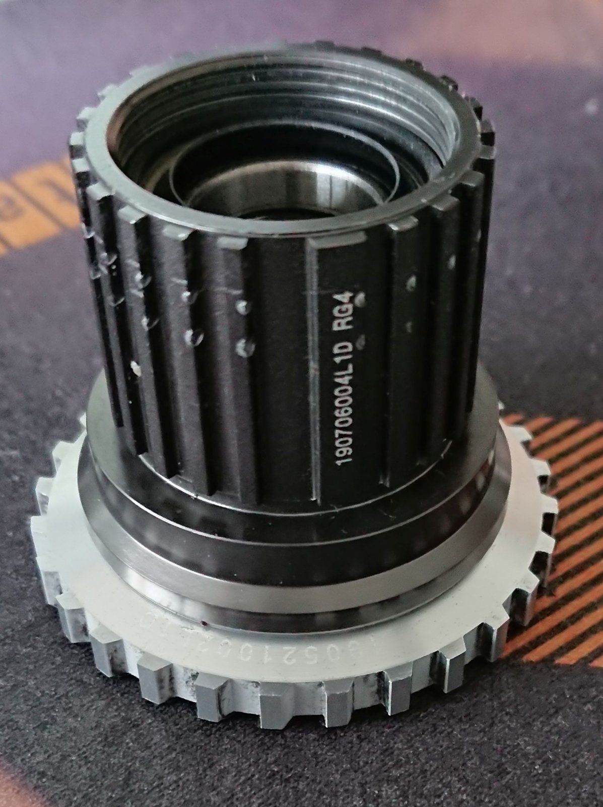

Hallo, bin neu hier. Problem war bei meinem Cube Stereo Hybrid Action Team 160 und dem XT-Freilauf ähnlich. Er meldete sich mit unerträglichem Rattern schon nach ca. 250 km. Mit 430 km ist das Rad, nachdem ich ganze 3 Wochen damit fahren konnte, zurück zum Händler gegangen. Von ihm wurde dann das Hinterrad eingeschickt. Nach 5 Wochen (in Worten: FÜNF) kam das Rad zurück. Getauscht war der Freilaufkörper. Beim defekten Körper ist deutlich zu merken, dass das äußere Lager knarzt. Ich hoffe nun, dass ich mit der reparierten Nabe mehr Glück habe. Ansonsten werde ich nicht nochmal 5 Wochen auf mein Rad verzichten wollen. ---> Der Trend geht dann doch wieder zum zweiten Laufradsatz ;)
Hi Ronald, genau wie bei mir. Nur hat mir keiner den Frailauf Körper gezeigt.Habe auch genau fünf Wochen warten müssen. Beim nächsten mal bleibt mein Bike auch keine 5 Wochen dort. Zahle ja auch meine Leasing Raten weiter, dann will ich Ersatz oder mache es selber.

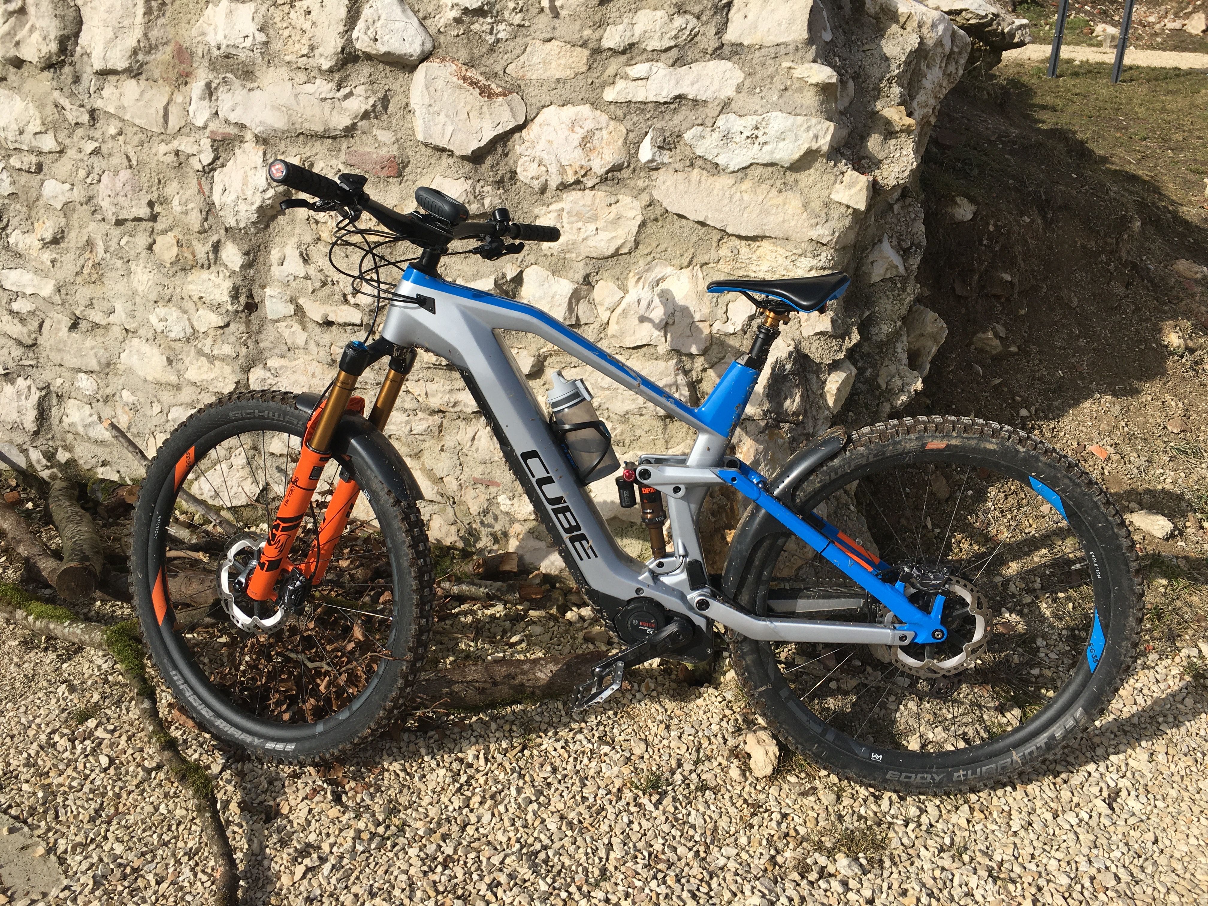

Hier noch ein Bild meines Rades vor der Umrüstung.
