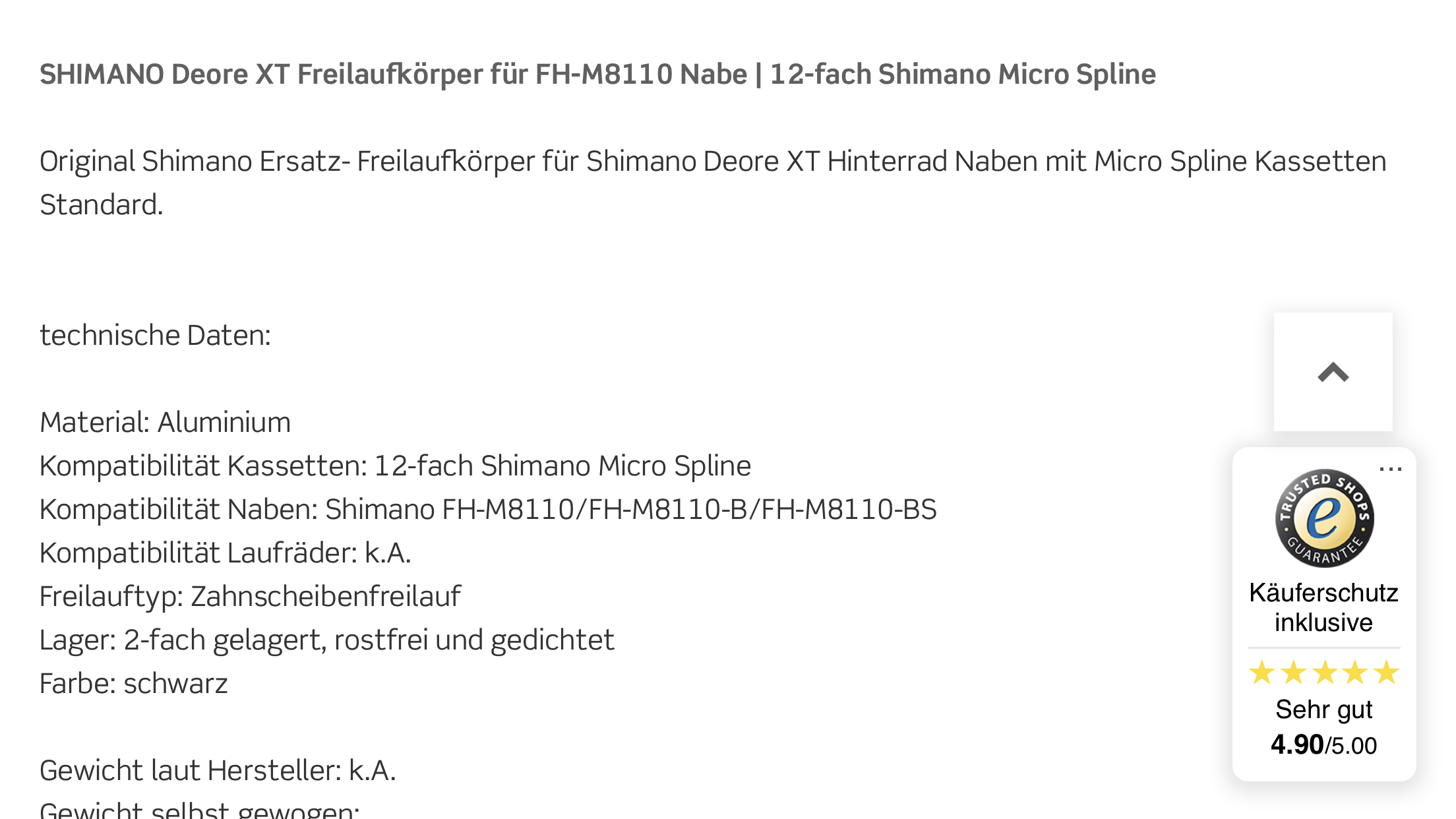

Shimano Deore XT FH-M8110 Hinterrad Nabe 36 Loch 12x142mm Scheibenbremse - NEU
Darunter ist sie zu finden.

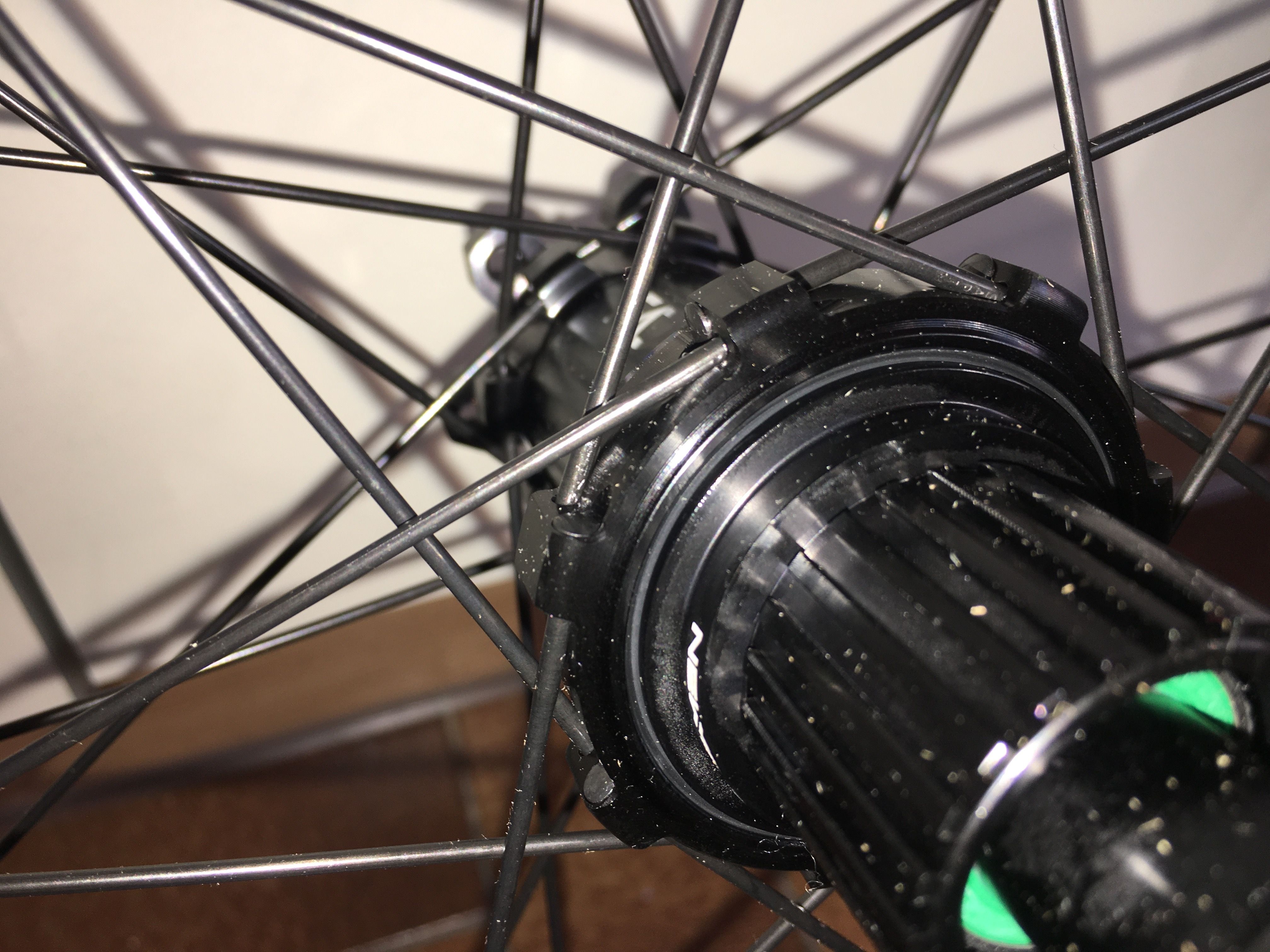

Das ist die neuere Version mit dem weißen Kunststoff Slider. Das Teil mit den vielen Stiften das sich nach ein paar Kilometer auflöst. Die alte war aus weichen schwarzen Kunststoff. Prima Ersatzteillager. Das was immer kaputtgeht ist nirgends lieferbar. Weder Lange,Stevens,direkt aus Japan usw... nicht lieferbar! Also hab ich ne komplette Nabe gesucht. Aber den Nabenkörper braucht man zur Überholung nicht. Würde eh niemand machen eine Shimano Nabe einspeichen. Dann gleich ne bessere nehmen. Aber das System des Freilaufs ist schon nicht schlecht nur schlecht umgesetzt.

Das Teil mit den Fingern soll laut amerikanischen Foren dafür sorgen das die Verzahnung in die der Freilauf sitzt nicht ausgeleiert wird,also wird es zerquetscht und alles bekommt Spiel. Deshalb gibt es dieses Teil nirgends mehr zu kaufen.Beim DT Zahnscheibenfreilauf sitzt diese Verzahnung in der großen Schraube die in den Nabenkörper geschraubt wird und ist aus Stahl.
