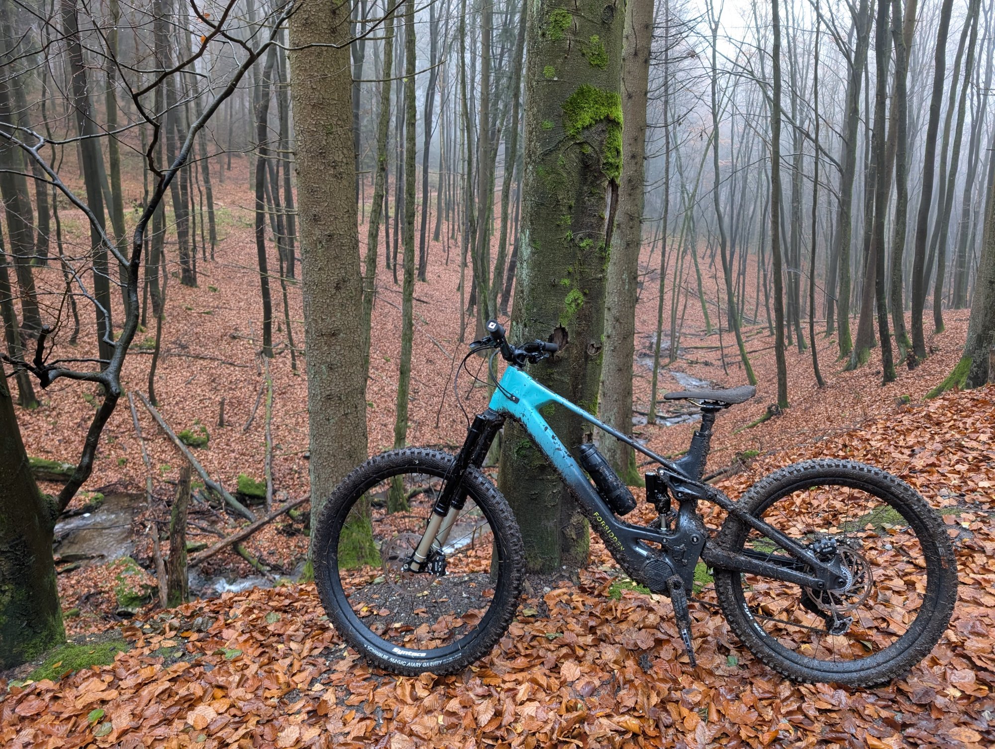

Die Zeb steckt oben drüber in dem Rad grad drin, wo die Edge rausgenommen wurde ;) Leider ist der Schaft der Edge bissi zu kurz. Muss erstmal mit einem Spacer unter dem Standard Lenker fahren. Der OneUp hier hat nur 20mm Rise, aber mit weniger Spacer auch noch weniger Rise fahren, doof...
Hab ich auch das Thema. Hab aber einen Lenker mit mehr Rise. Aber 20mm Rise wären mir definitiv zu tief, grade bei der Geo kann man ja durchaus vorne höher fahren, ohne, dass man Grip verliert.
