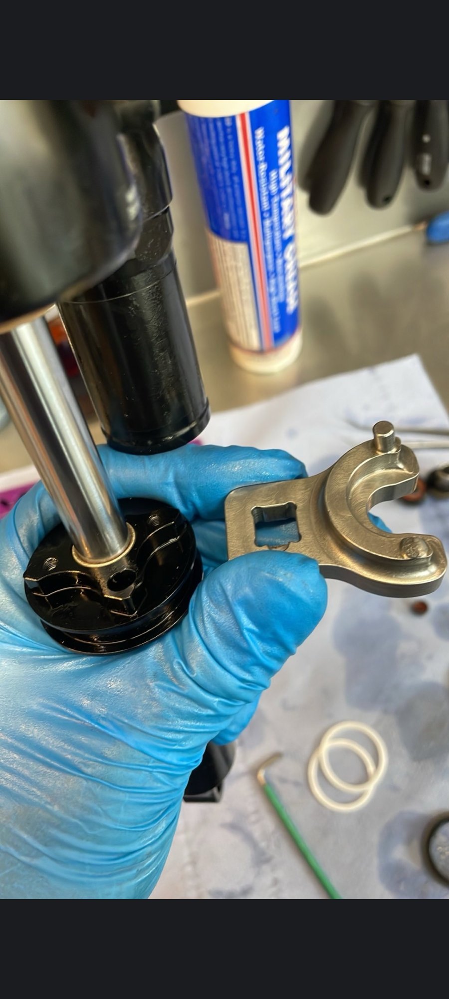

Hatte heute Gabel und Dämpfer beim ersten Service und dachte mir nichts dabei. Dann die Schock-Nachricht. Der Fox Float X lässt sich nicht weiter zerlegen. Beim Versuch ist sogar das Werkzeug abgebrochen. Ist laut Werkstatt noch nie passiert. Da musste also ein neuer Dämpfer her. Hab jetzt nen RockShox SuperDeluxe Ultimate.
Also so langsam glaube ich, dass mein Rocky verflucht ist. XD

Ein Montags-Rocky? 🧐
Wahrscheinlich hast Du es zu lange rumstehen lassen 😉🙃
