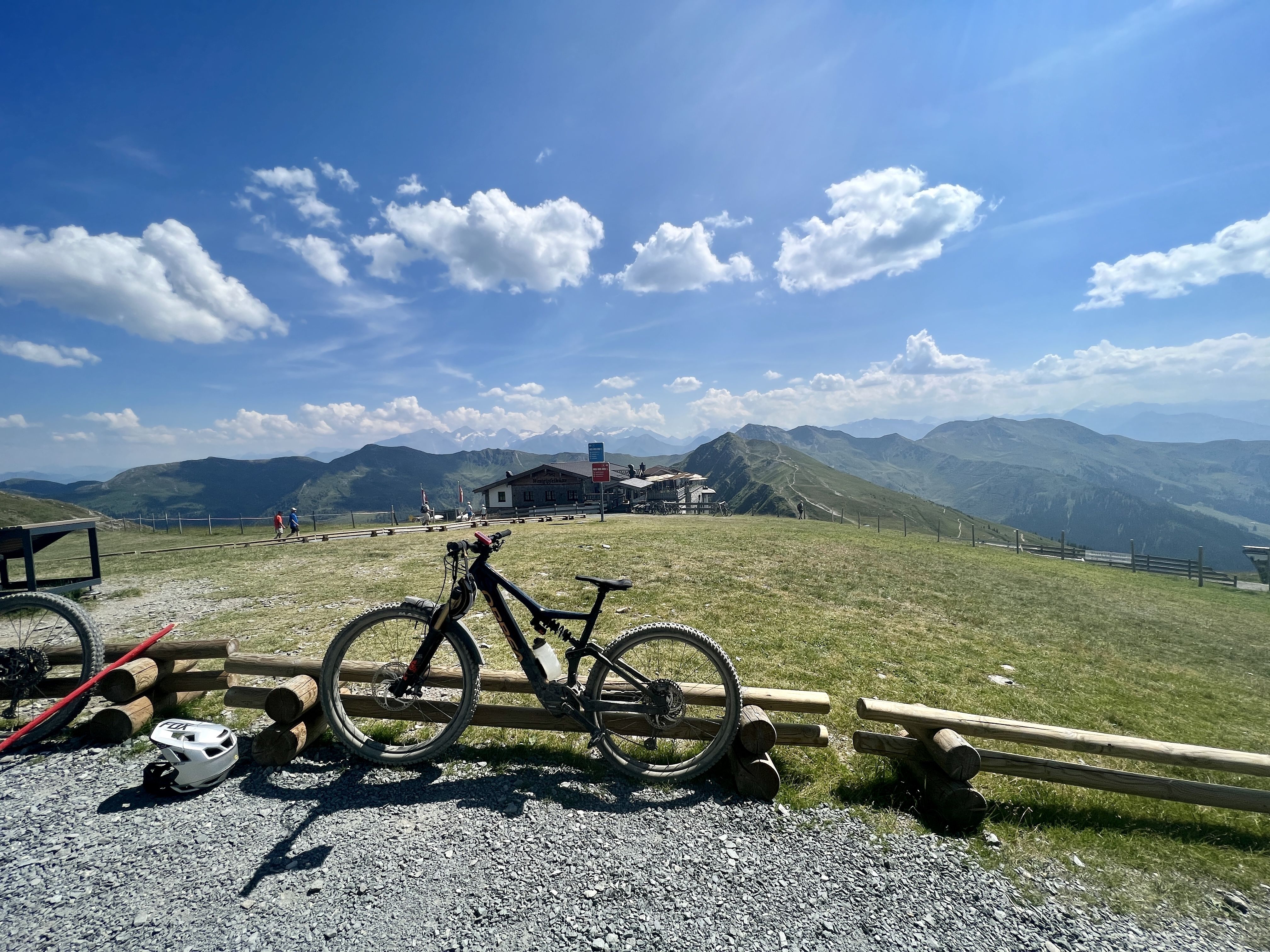

So, die vergangenen 4 Tage war ich Mit m
Rise in Saalbach / Leogang.
Nachdem das Fahrwerk endlich mal brauchbar eingestellt war, lief der Bock echt gut. Und ich muss gestehen, grad in Saalbach war ich echt froh ums rise. Da muss man ja doch immer wieder strecken / Höhenmeter zurücklegen, obwohls n Lift gibt. 😜
Und das beste - meine Speichen am Raceface Lrs haben gehalten 😂😂
Überrascht war ich nach der ersten Tour. Da ich die Runde noch fix vor m
Sonnenuntergang drehen wollte gabs keine Zeit um eco zu fahren. Also alles im
trail Modus gefahren. Am Ende glaub noch n kurzes, steiles Stück im Turbo.
Und dann doch „nur“ 57% Akku verbraucht.
Dazu sei noch zu erwähnen, dass ich selber knapp unter 100kg bin, und für den Trip Vorn n Maxxis assegai DD maxxGrip und hinten nen spezi eliminator blckdmnd drauf hatte

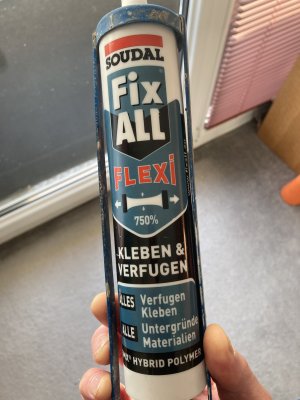

Hier hat doch bestimmt der ein oder andere ne axs verbaut. Wie habt ihr die Löcher im Rahmen verschlossen?
Ich musste den kaufen button bei bc penetrieren 😆🤦‍♂️
