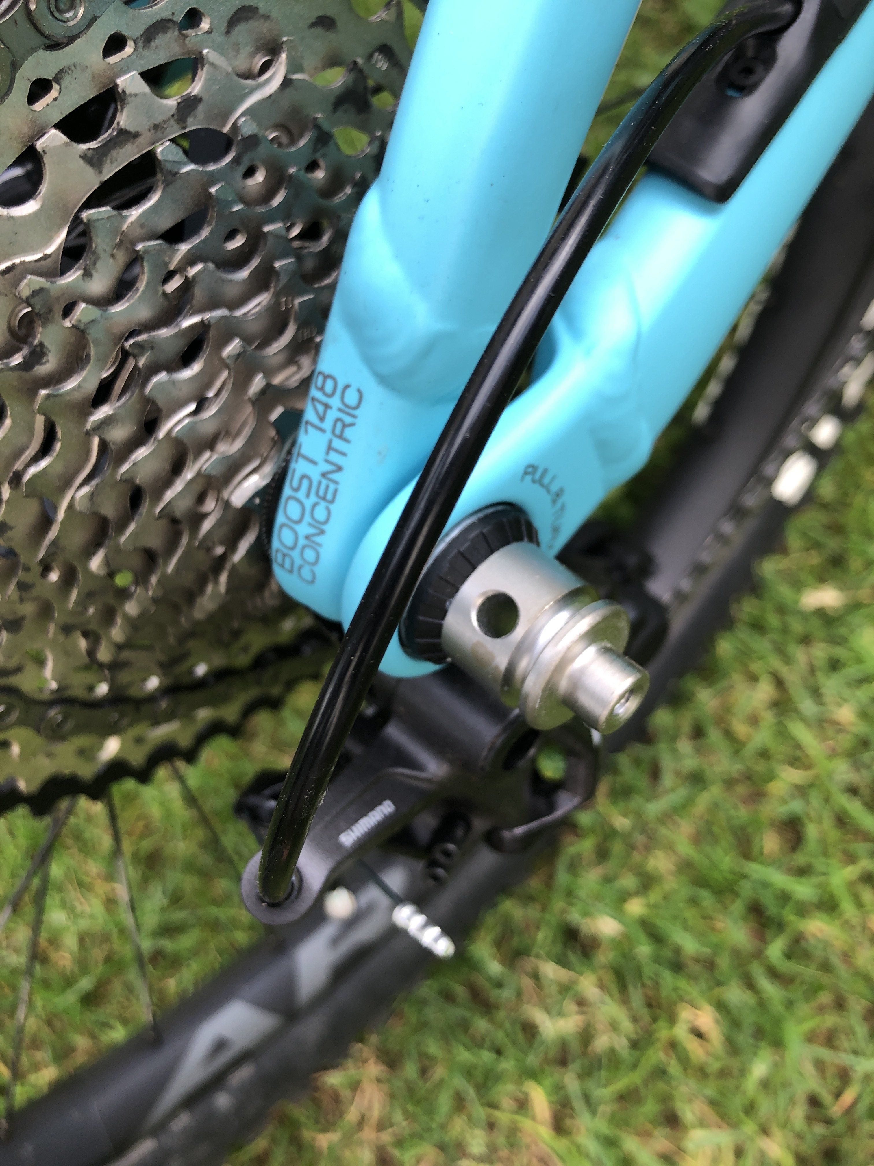

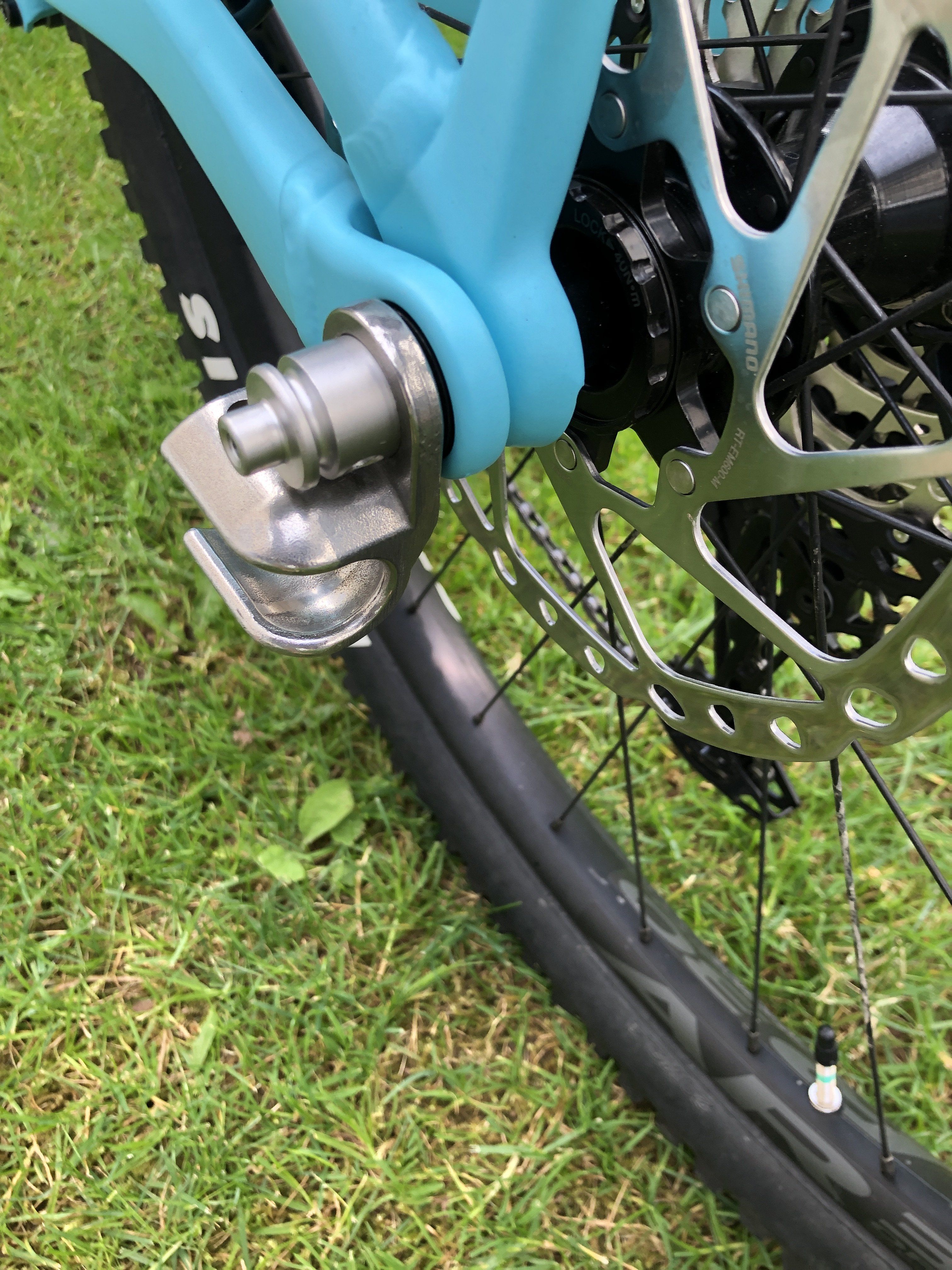

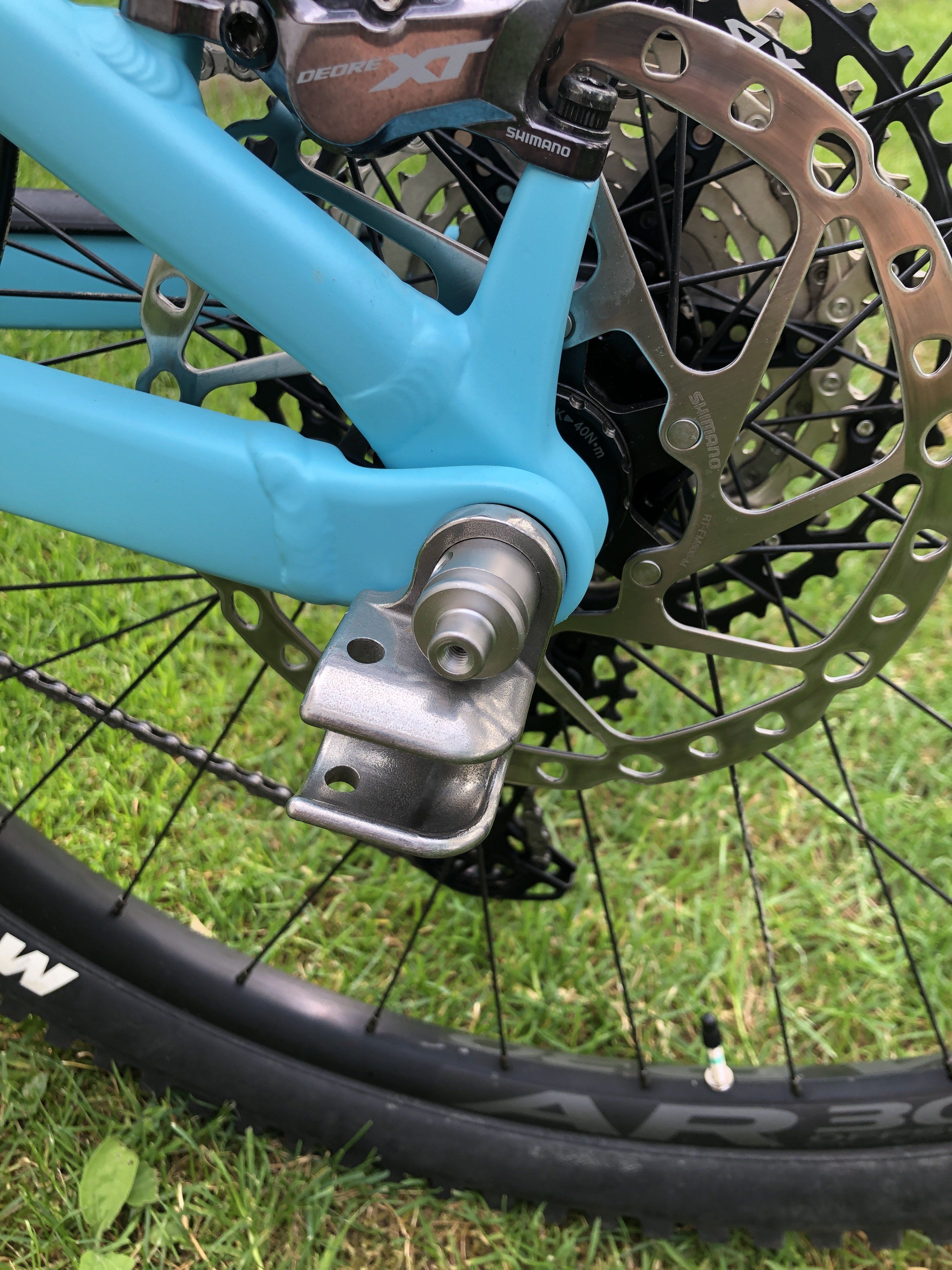

Da es ein paar Posts weiter vorne bereits diskutiert wurde, hier für alle Eltern die aus meiner Sicht einfachste Lösung, um einen Thule Kinderanhänger als auch einen FollowMe ans Rise zu bekommen. Dazu einfach die Robert Axle Project Achse FOL122 (12 x 148 mm, 1,5 mm, 176/182/188 mm) montieren. Passt wunderbar. Anbei ein paar Bilder der Achse an meinem Rise H15

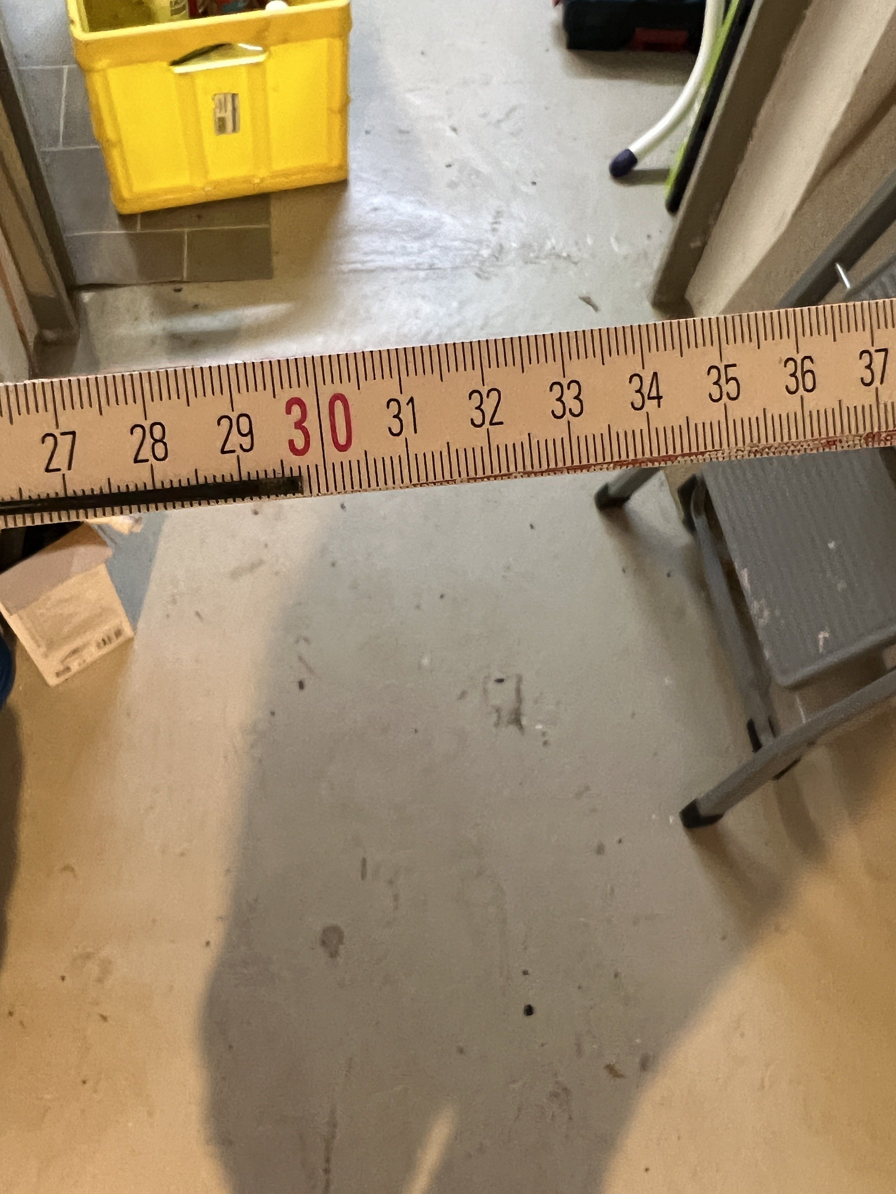

Weiß jemand, welche Speichen man für den Race LRS vom
M10 braucht?
Mir hat’s gestern ne Speiche abgefatzt 😕

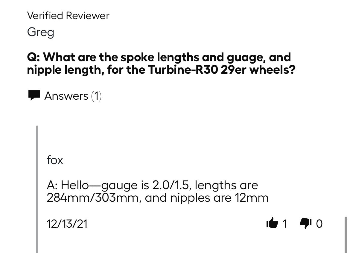

Normal sollten Sapin Laser (2/1,5/2) Straight Pull verbaut sein - wenn es da zwischendurch nicht auch Lieferengpässe gab...
@Roman441 hatte im Pedelec Forum mal gepostet, dass er 304 mm Länge gemessen hat, aber damals nur welche in 303 mm bekommen konnte - offenbar hatte das auch problemlos hin gehauen.
Danke. Ja das mit 303mm könnte hin kommen. Das war der Rest
Und das hat jemand bei raceface auf der Homepage schrieben.

Ich meine im Pedelec Forum gelesen zu haben, die Speichen wären gleichlang... 🧐
Ich hatte selbst zum Glück noch keinen Bruch und weiß es daher nicht genau - aber das ist ja leicht prüfbar.
Ja die Speichen sind auf beiden Seiten gleich lang. 303mm habe ich damals bestellt aber nie eingebaut. Habe den LRS damals direkt verkauft und mir was stabiles gekauft (SL EG 30)
