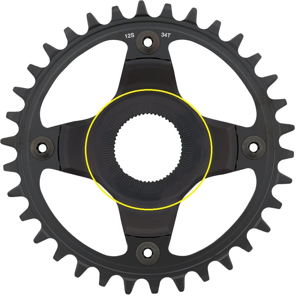

hab gestern versucht das neue Kettenblatt inkl. Spider (ISMCRE8012BA4X) zu installieren. Leider hat die Spider an der Kettenführung so geschliffen, dass es das Kettenblatt blockiert hat (gelbe Markierung):
mit nem Space hat es dann gepasst aber sicher nicht optimal...falsche Spider? Leider findet man auf der Shimano Seite das Teil nicht und auch aus der Anleitung werde ich nicht wirklich schlau

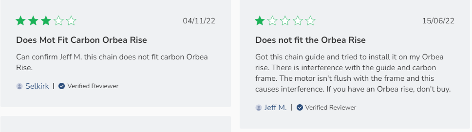

Die Kettenführung ist nicht zufällig eine von OneUp? In der Beschreibung steht zwar Orbea Chainguide, aber vielleicht umgelabeled?

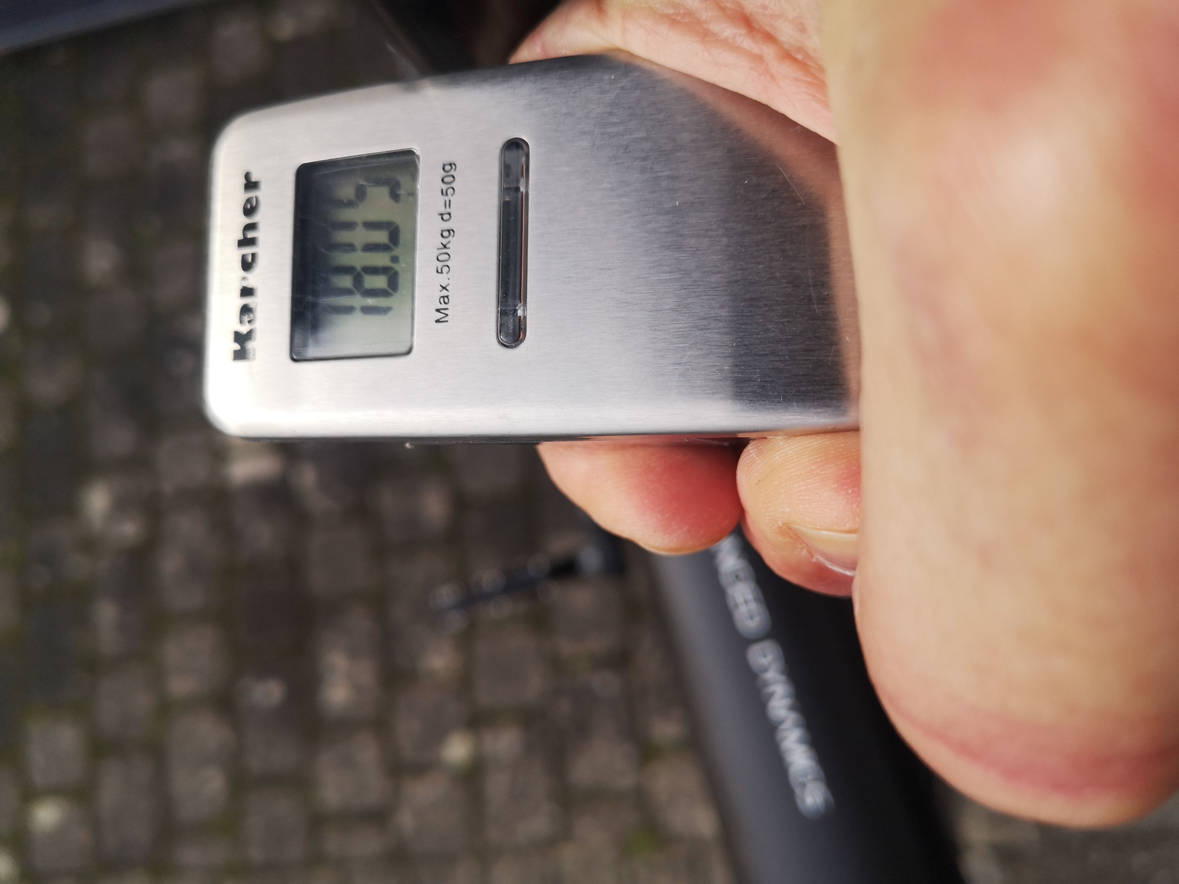

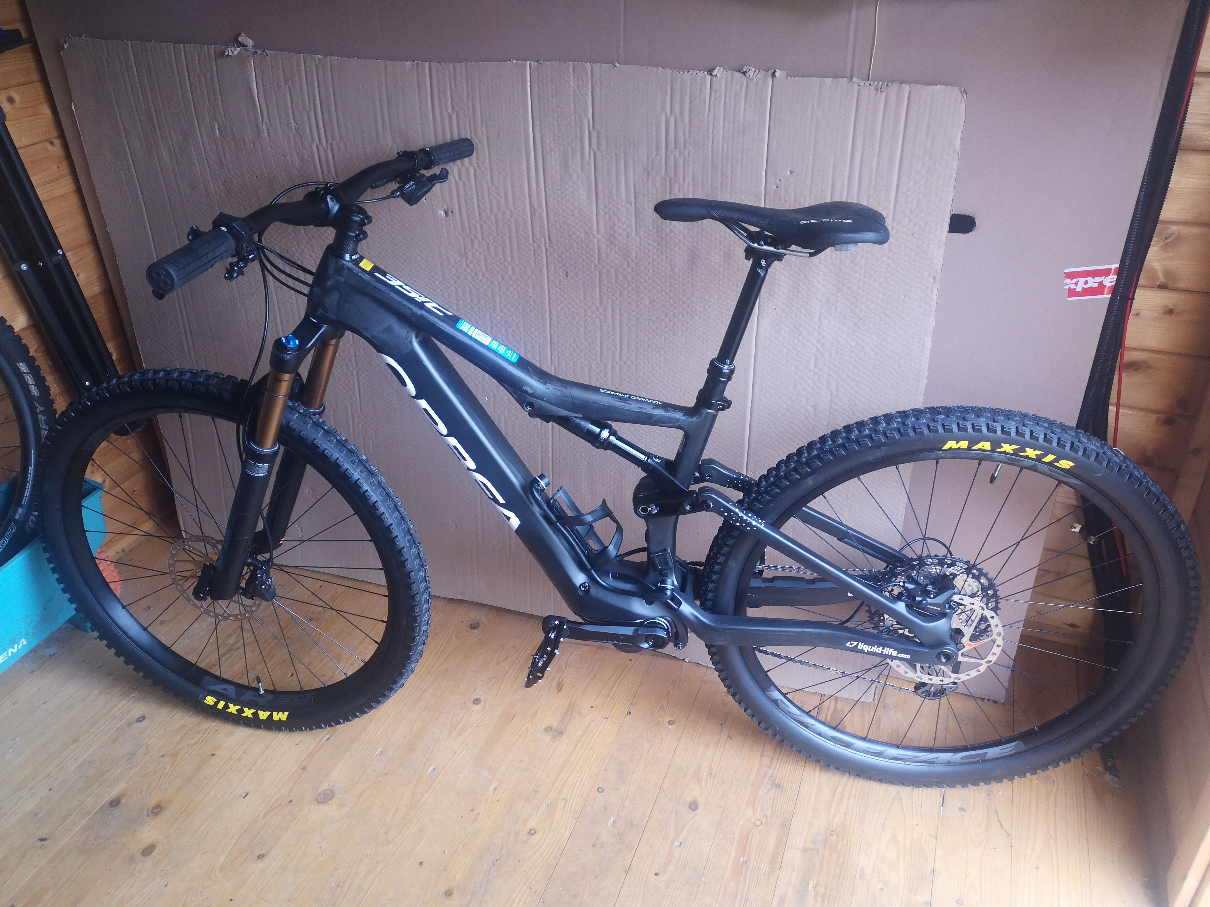

So überlegt, aber bei dem Preis 4700Euro, zwei mal Orbea Rise M15 als Limit Edition mit Range Extender bestellt, das Erste ist schon da. So wie es da steht 19,4 Kilo, passt.
Ohne Range Extender rund 18 Kilo und optisch kaum vom Carbon MTB zu unterscheiden, das S meiner Frau ist in der Zustellung.
