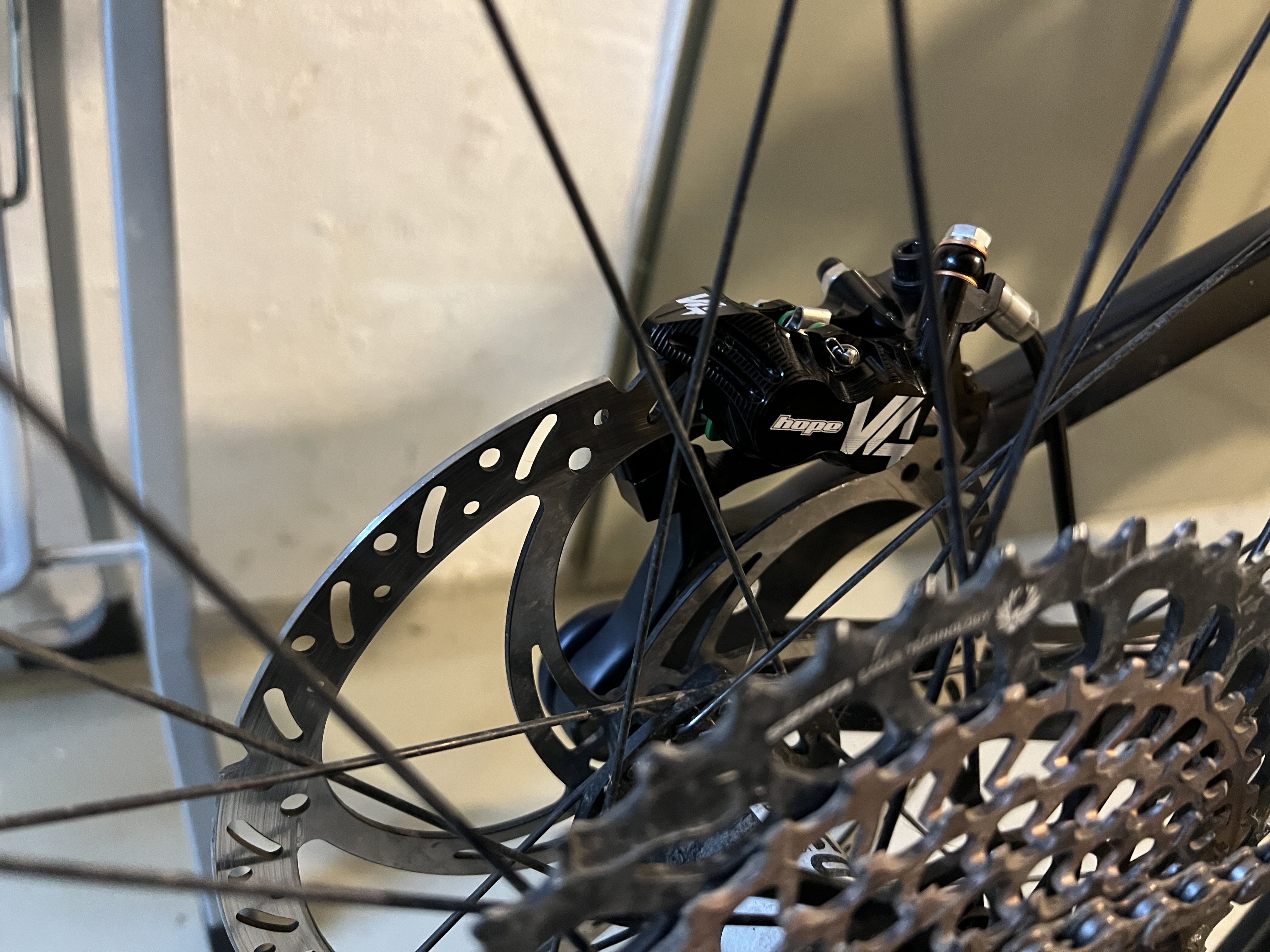

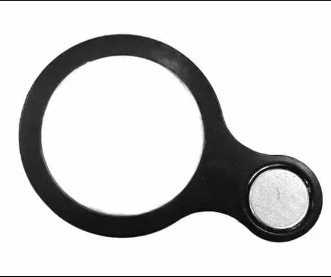

Ich will die Bremse durch Galfer 203 in 2mm rundum ersetzten, eine liegt noch in der Restkiste, hinten wäre dann diese passend korrekt wegen dem Magneten?
Dazu der Magnet von Galfer
Mein aufgeschnappt zu haben, dass der Magura passt, der Galfer sieht identisch aus. Gundsätzlich sind es Centerlock an den RF Arc LR, die mit einem CL Adapter dann funktionieren sollten.
Könnte natürlich die EM600 nehmen, hab aber die Scheibe weniger berauschend in Erinnerung.

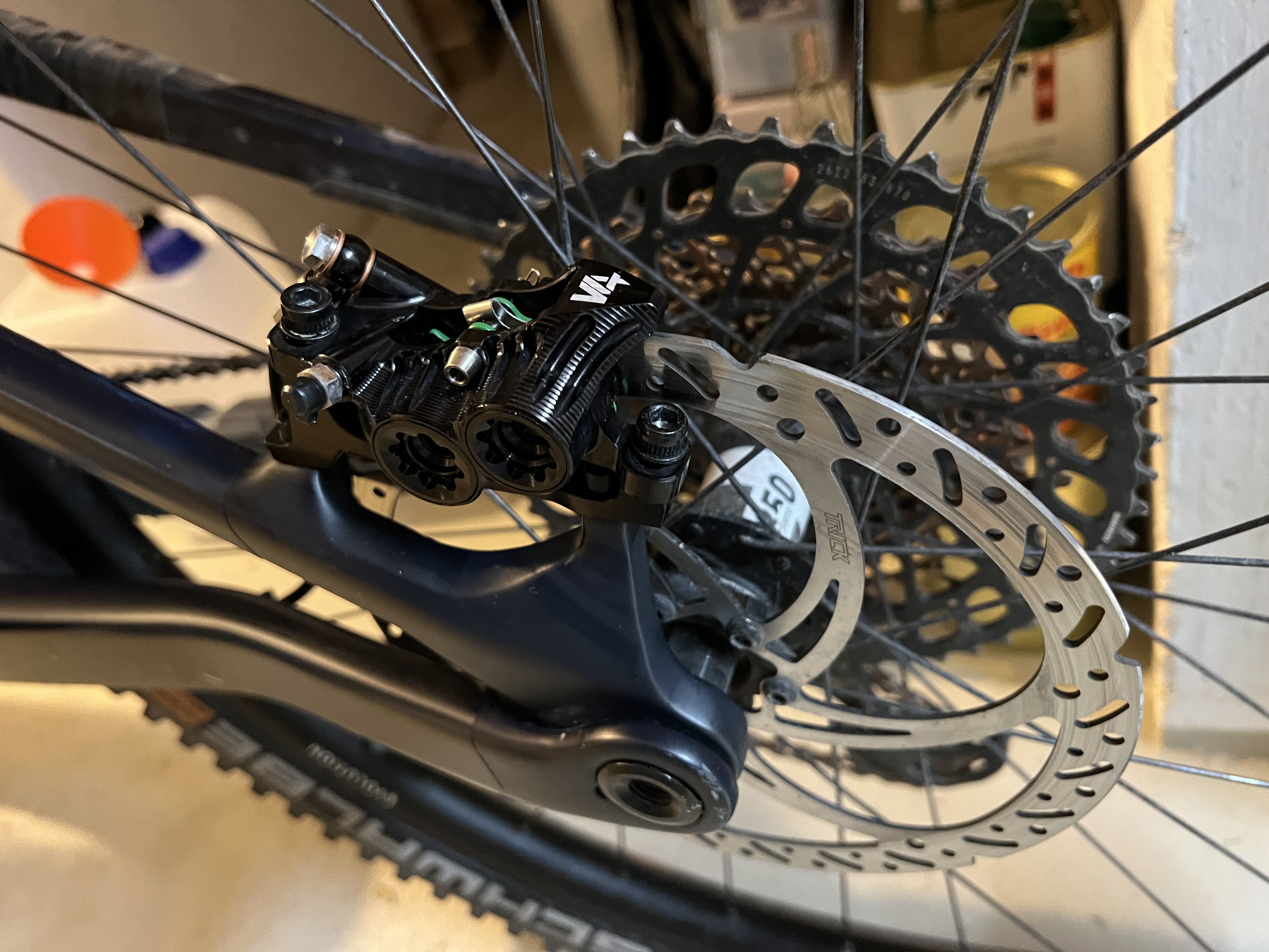

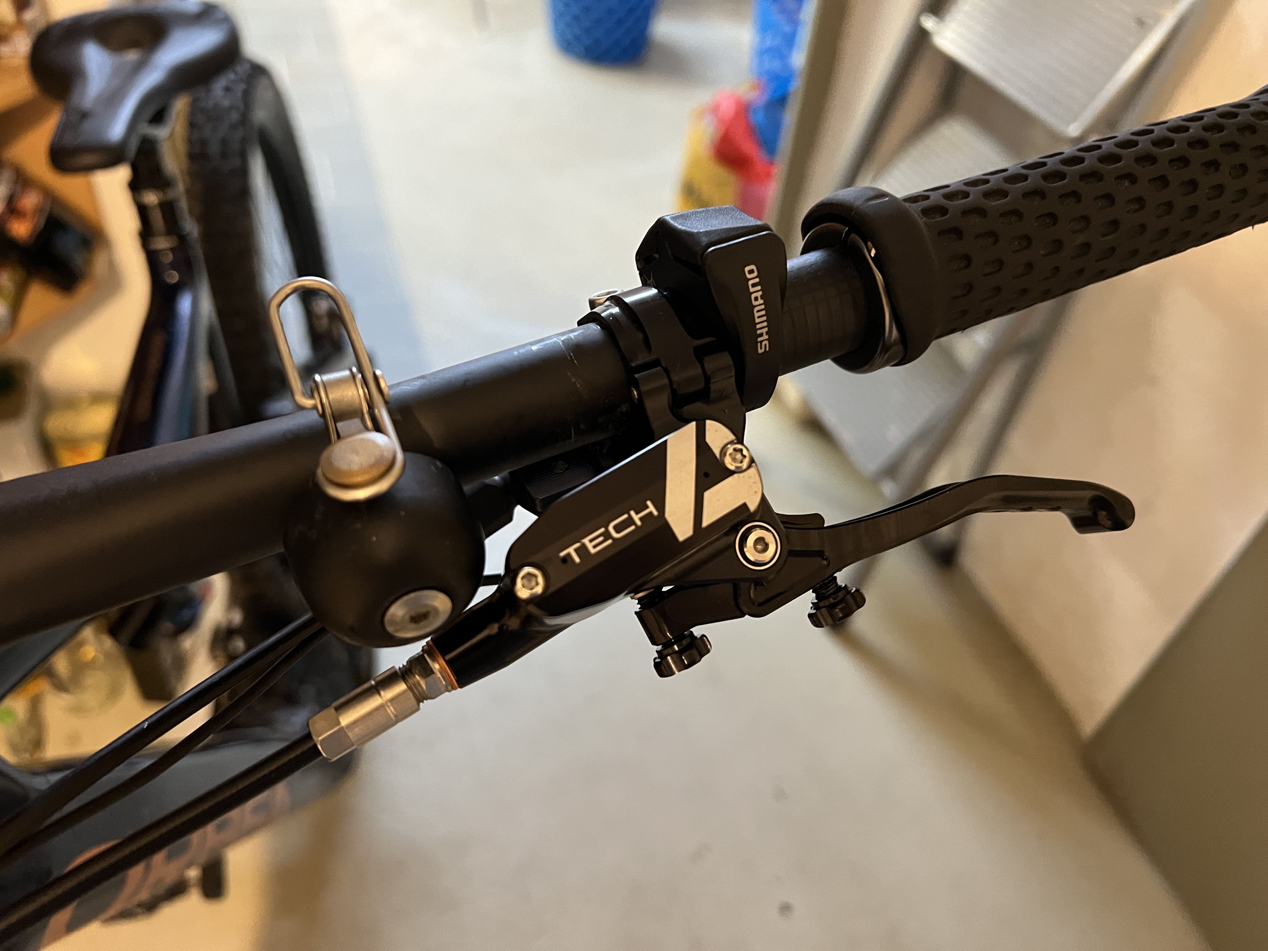

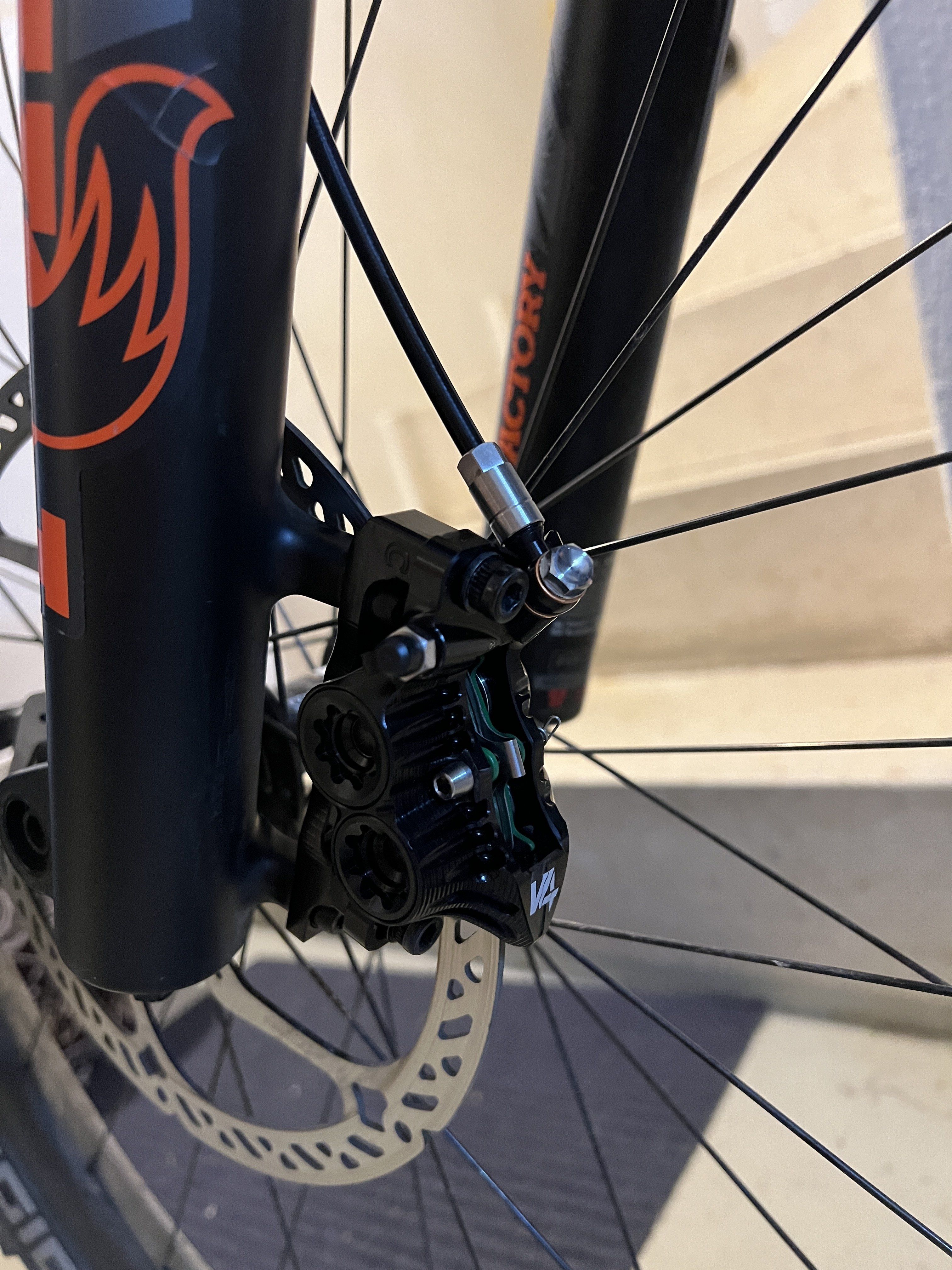

So, ich hab heute mam
Die XT 8120 gegen ne Hope 4V4 getauscht.
Fummelt sich schon ganz gut an.

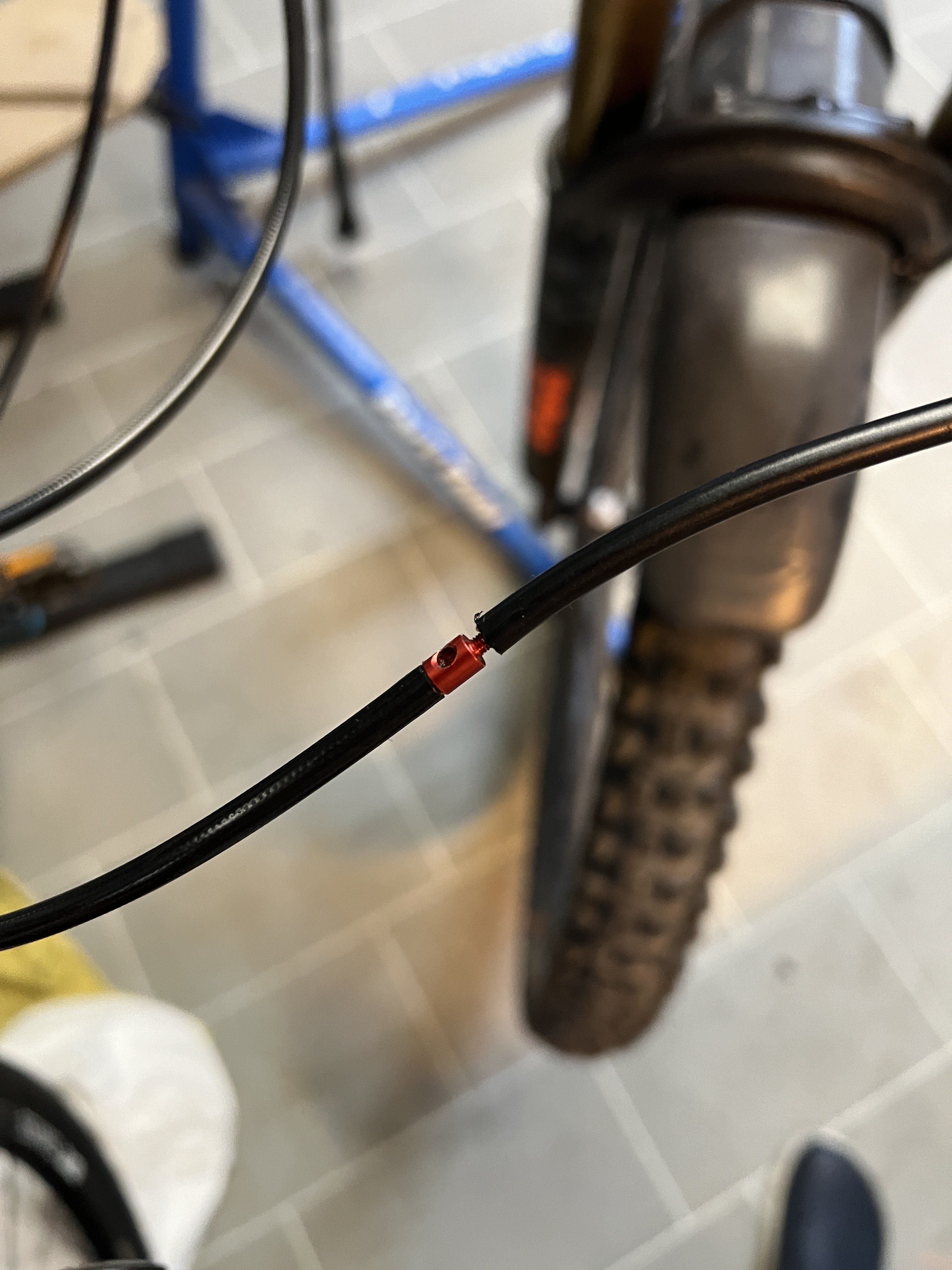

Was ganz schön ist, bei der Hope kann man die Bremsleitung auch an der Bremssattel Seite öffnen und neu verpressen. Somit kann man die Leitungen ganz einfach miteinander verbinden und die neue Leitung mit der alten einziehen. Somit muss der Motor nicht raus 👌
Hast du den 32mm Hope Magnet dran oder wie hast du es gelöst?
Leider habe ich CL und falls ich es richtig verstehe, bleibt mir nur eine Scheibe mit Magnet, also Shimano, Galfer und Magura sollte auch funktionieren. Wobei ich bei der letzten unsicher bin.
Anhang anzeigen 63590Anhang anzeigen 63591Anhang anzeigen 63592Anhang anzeigen 63593
Meine Naben haben ne 6-Loch Aufnahme. Das is so n geschraubter Magnet. Der war von Haus aus schon dran. Gibt mittlerweile ja aber viele Hersteller die sowas verkaufen.
Bei CL bleibt dir glaub wirklich keine andere Möglichkeit wie Scheiben mit Magnet zu kaufen. Es sei denn, du klebst einfach nen Magneten auf die Scheibe 😅 hab ich schau schon gemacht.
