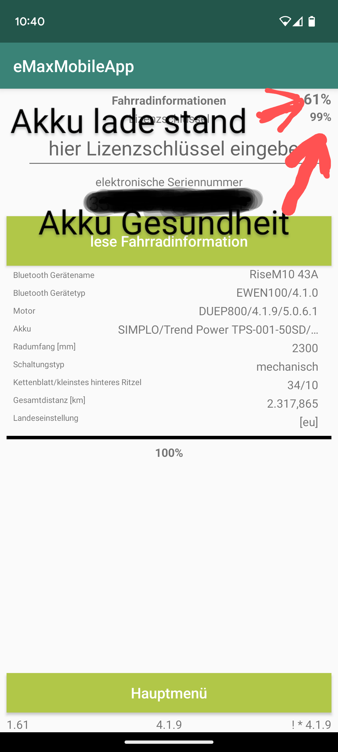

Bekomme ich beim Rise mit der Shimano EW-EN100 Einheit irgendwo eine prozentuale Kapazität des Akkus angezeigt? In den Apps (E-Tube) finde ich nur die 5-stufige Balkenanzeige.
Bilder sagen mehr als Worte
