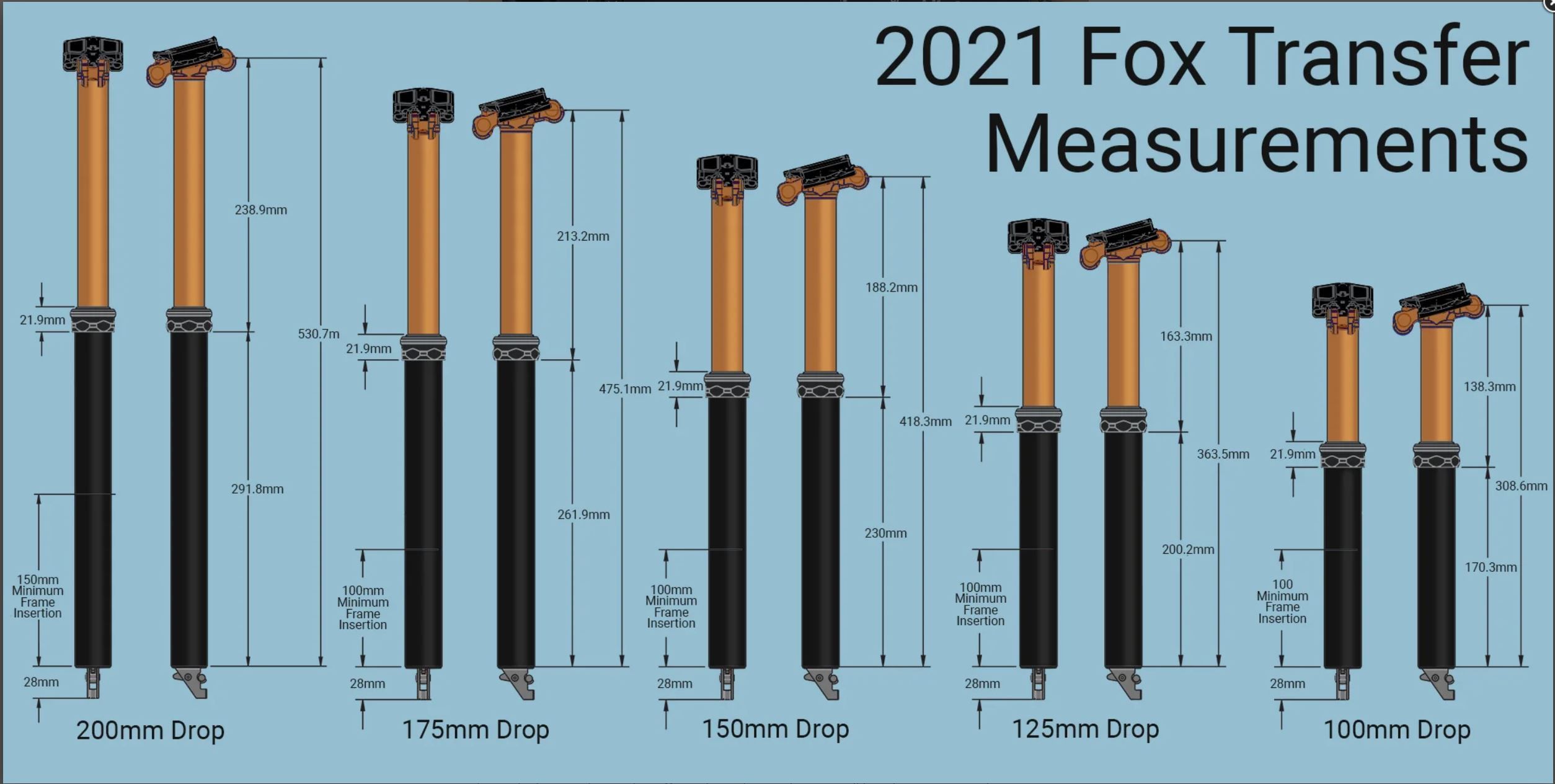

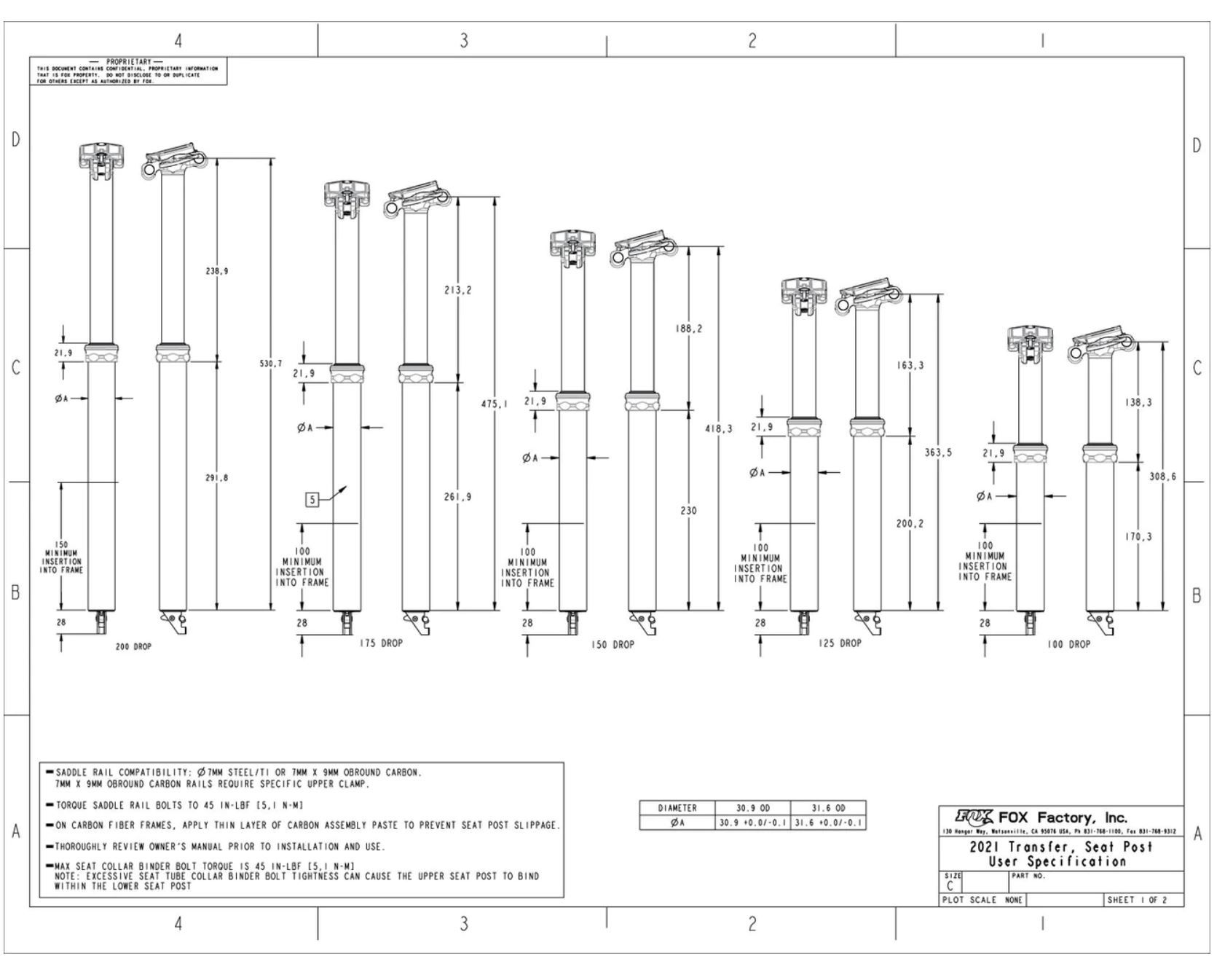

Hast du nicht eine 200er Transfer im M Rahmen verbaut?
Hat sich die Stütze komplett versenken lassen und wie lang ist die Transfer von Mutter oben bis zum Auslöser?
Leider habe ich keine Maßzeichnungen der Transfer gefunden.
2023-02-21 16_57_39-FOX Transfer Factory Dropper Seatpost - 31.6, 200 mm, Internal _ Worldwide...jpg
