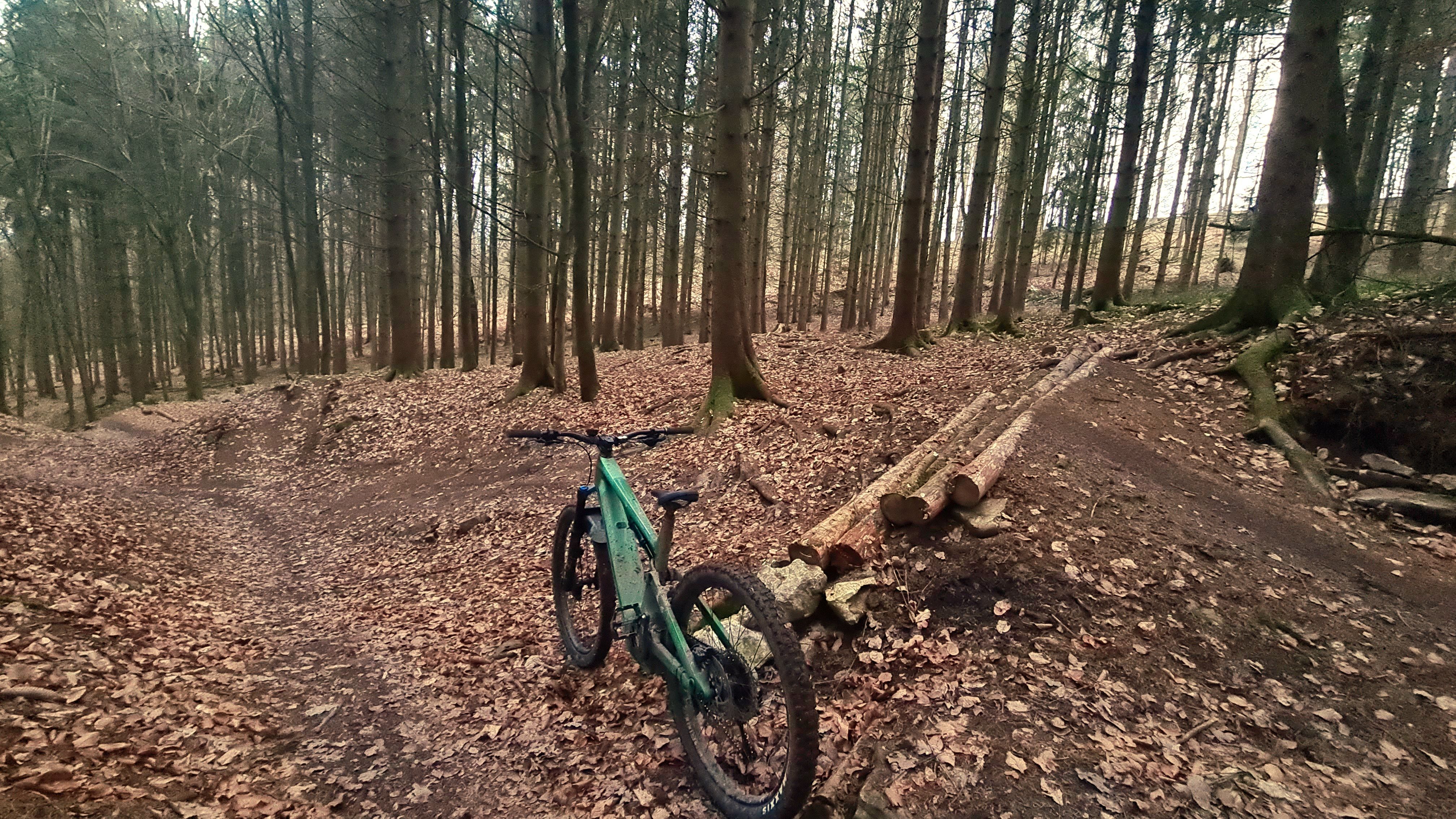

Von meiner Feierabendfahrt heute. Das Spectral fliegt gut 😀

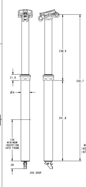

Hast du nicht eine 200er Transfer im M Rahmen verbaut?
Hat sich die Stütze komplett versenken lassen und wie lang ist die Transfer von Mutter oben bis zum Auslöser?
Leider habe ich keine Maßzeichnungen der Transfer gefunden.
Ja genau, die habe ich und die passt auch problemlos in meinen M Rahmen komplett rein. Auch die Betätigung usw. funktioniert dann noch problemlos. Habe dir aber hier mal einen Ausschnitt zu den Maßen, der aktuellen Version.
