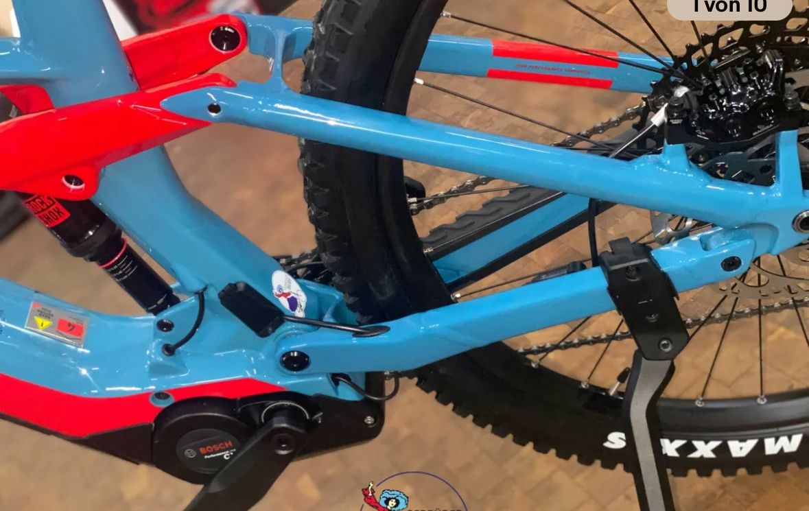

Es gibt so Universal Ständer, welche an die kettenstrebe befestigt werden. Mir wäre aber nicht bekannt, dass es an einem Carbon Rad zulässig ist.

Carbon und Klemme ist ein guter Punkt. Werde ich genau so weitergeben. Da erspare ich mir die Suche. Da hätte ich auch selber drauf kommen können, das man sich die Sollbruchstelle selber einbaut.

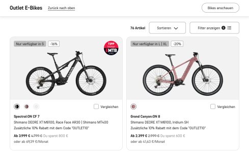

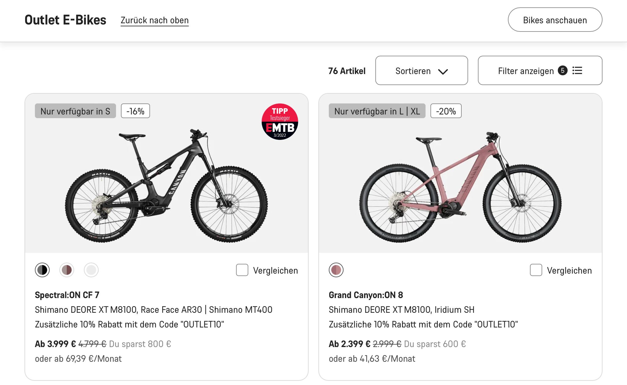

Ich verstehe deine / eure Entscheidung ein Spectral zu nehmen….aber mit der Preisberechnung/ Gegenüberstellungen hast du ein bisschen ….sieht doch selbst 🤭…. ist nur als Beispiel….
Und welche größe gibt es nur noch? M wie benötigt? Und das spectral OUtlet10 für 10% rabatt. Meine Vergleiche waren richtig. Die bedingungen kannst du oben nachlesen.
