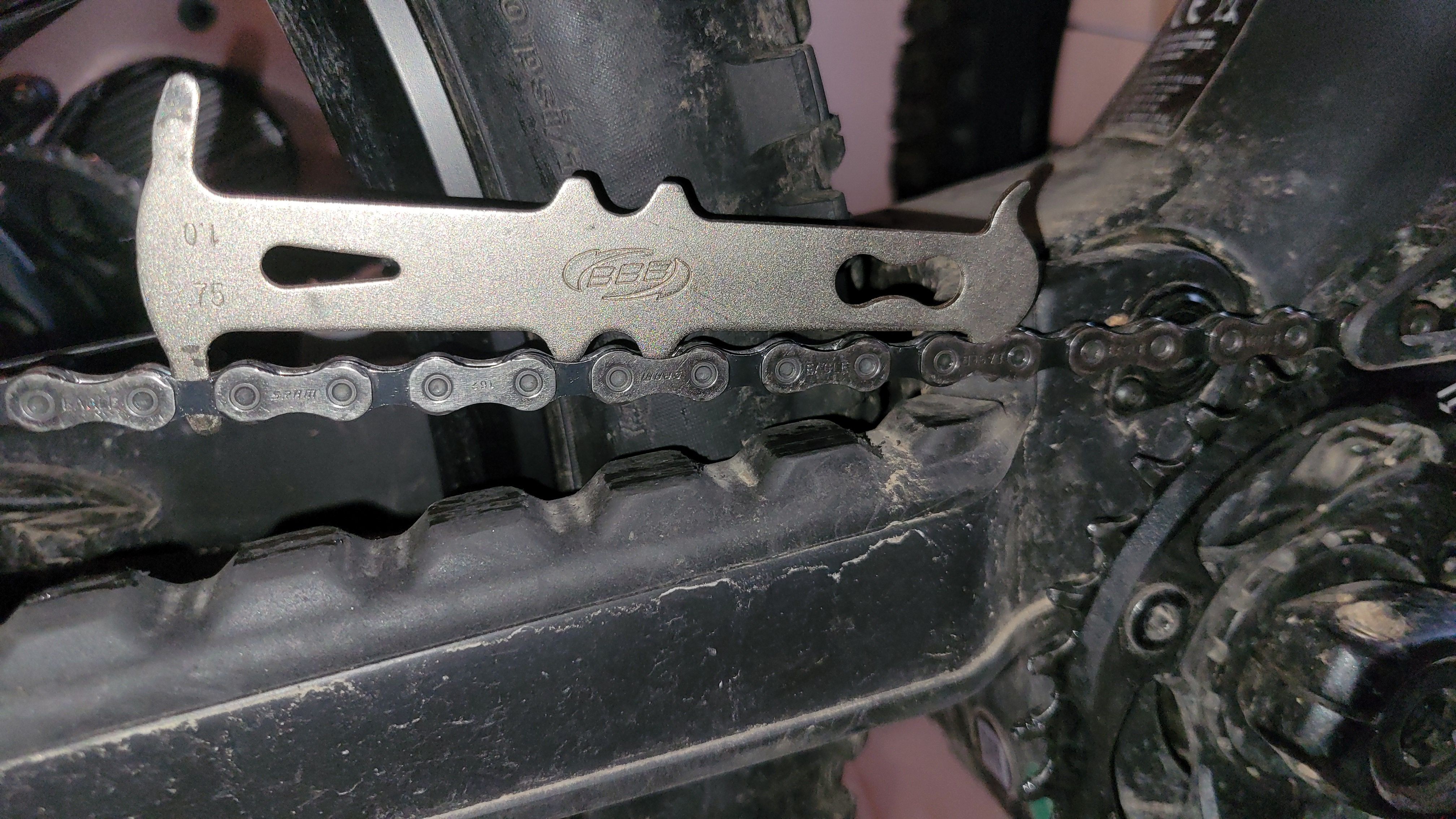

Nur mal so nebenbei bemerkt, das ist die falsche Kettenlehre für eine 12fach Kette, 0,75 ist bis max 10 fach Antriebe, bei 12fach ist dann schon bei 0,5 Schluss.
Das sehe ich nicht so. Ich fahre die Shimano XT-Ketten 12x mindestens bis 0,75, wenn ich nicht aufpasse, auch schon mal bis knapp 1,0, trotzdem halten meine Kassetten in der Regel 3 Ketten. Die Ketten halten 1.500 bis 3.000 km, je nach Witterung, Wobei 3.000km schon eher selten ist.
Wie gesagt, die "Empfehlung" von Sram ist bei einer Längung von 0,8% zu wechseln. Da stehe ich 5/100 mm davor. Die werden das recht konservativ sehen. Ne neue Kette kostet 20 Euro und ist jetzt kein Akt die mal zu wechseln. Ist halt eine günstige Kette. Mit sicherheit können mit hochwertigen Stählen mehr KM rausgeholt werden. Aber dann gebe ich lieber 2 x 20 Euro für 2600 km aus, als 1 x 60 für 2500 km.
Ich habe absolut keine Ahnung von SRAM-Ketten, bin noch nie eine gefahren. Meine Aussage bezog sich auf „ bei 12fach ist dann schon bei 0,5 Schluss“. Da sagt meine Erfahrung halt was anderes. Aber jeder darf die Kette natürlich wechseln, wann immer er mag.
Wer eine breit verteilte Nutzung der einzelnen Gänge hat, der kann eine Kette durchaus etwas länger fahren. Bei schwerpunktmäßiger Nutzung eines bestimmten Bereichs, oft schnelle Gänge oder viel mit Boost steil bergauf, der sollte früh wechseln weil sonst ein Überspringen der neuen Kette droht.
Du beste Variante aus meiner Sicht ist, 3 Ketten ca alle 1.000 km durch tauschen. So hält bei mir der gesamte Antrieb, im Ganzjahresbetrieb 90% Trail, über 10.000 km

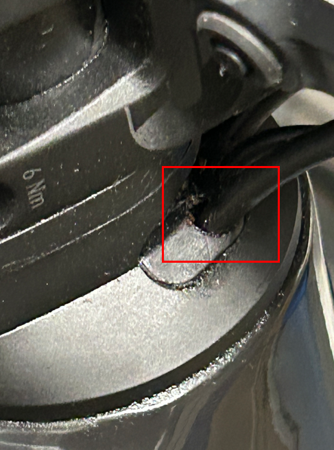

Habe eine Frage. Wie sorgt ihr für anständige Abdichtung der Kabeleinlässe am Steuersatz?
Bei mir haben die Leitungen an den Einlässen teilweise noch Luft und eindringendes Wasser steht dann auf dem Steuersatz. Was natürlich nicht unbedingt die Haltbarkeit fördert.
Danke für jeden Tipp,
KalleAnka
Glaub zu 100% bekommt man das nicht dicht. Eventuell mal eine Lage Schrumpfschlauch über die Züge legen in den Spalt dünner zu machen?

Ich fette die Einlässe immer mit zähen Fett gründlich ein. Also ausbauen, und dann großzügig einfetten.
Mache ich so einmal im Jahr, vor dem Winter.
Keine Ahnung ob es was bringt? Aber gut für das Gewissen.

Ja, das habe ich auch als Notlösung gemacht. Allerdings ohne Ausbau, einfach von oben ordentlich Fett reingedrückt. Das Problem dabei ist, die Leitungen bewegen sich im Fett, da sie nicht richtig im Einlass klemmen und dadurch ist ratzfatz wieder ein Spalt.
